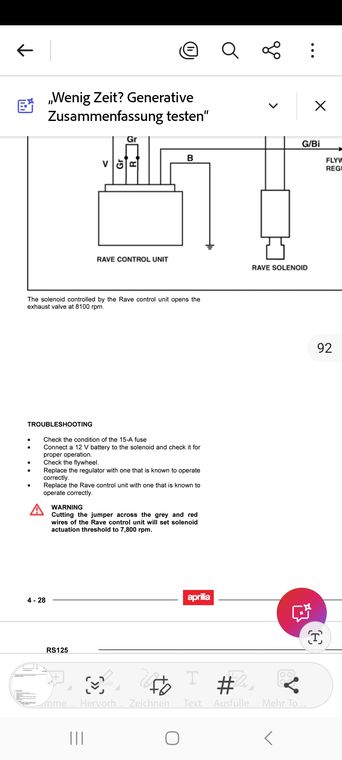

    Die Brücke zwischen rotem und grauem Kabel der Auslasssteuerung - diese verändert tatsächlich die Öffnungsdrehzahl?
    In einem älteren Beitrag hat el bodo geschrieben, wenn die Brücke gesetzt ist, setzt das die Öffnungsdrehzahl 300 rpm nach oben. ChatGPT behauptet genau das Gegenteil.
    Also hätte man bei einem Steuergerät mit 7800 Aufschrift eine Öffnungsdrehzahl von 7500 oder 8100 rpm ohne die Brücke?

    Hier die offizielle Information aus dem Werkstatthandbuch
  • Danke für die Info! D.h. mit Brücke müsste die ja bei 8100 rpm öffnen... das muss ich mir dann allerdings nochmal genau anschauen bei der nächsten Tour. Ich würde stark vermuten, dass meine ALS bei 7800 aufmacht und meine Brücke gesetzt ist 🤷‍♂️
  • Ohne brücke müsste die bei 7500 öffnen
    Sicher? Wieso ist im von el bodo verlinkten Manual dann die Rede von 8100 mit Brücke und 7800 ohne Brücke?
    Oder gibt es eine ALS mit 8100 als Aufdruck, um welche es im Manual geht? Das würde Sinn ergeben, dann wäre mit Brücke die Öffnungsdrehzahl beim aufgedruckten Wert und ohne Brücke bei 300 weniger.
  • 8100 mit Brücke und 7800 ohne Brücke
    Das ist richtig.
