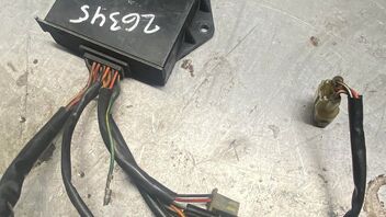

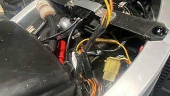

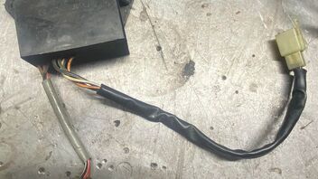

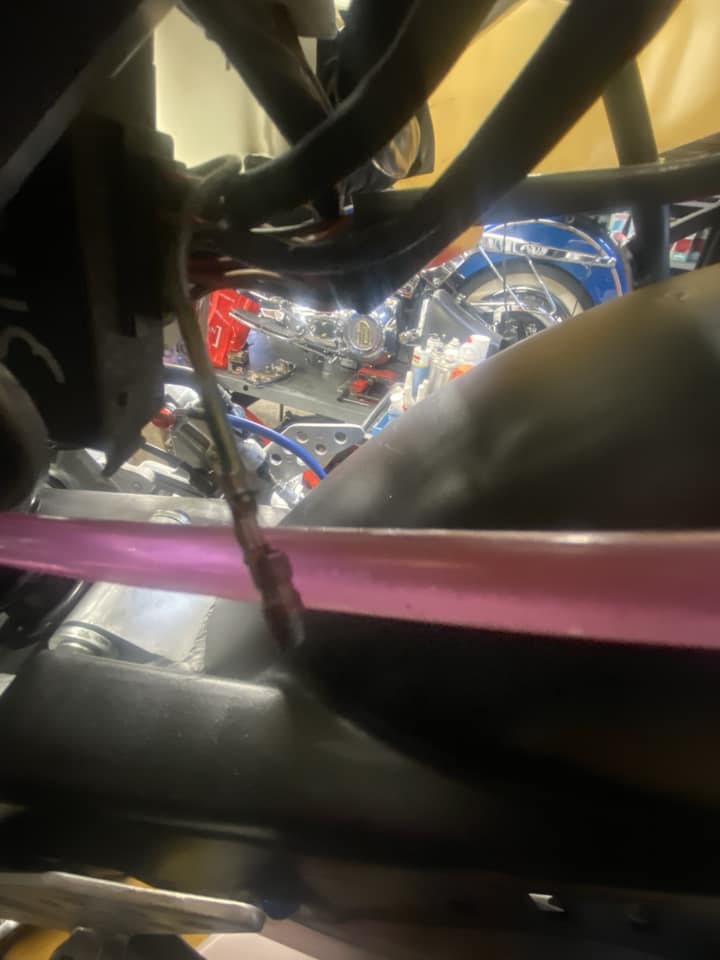

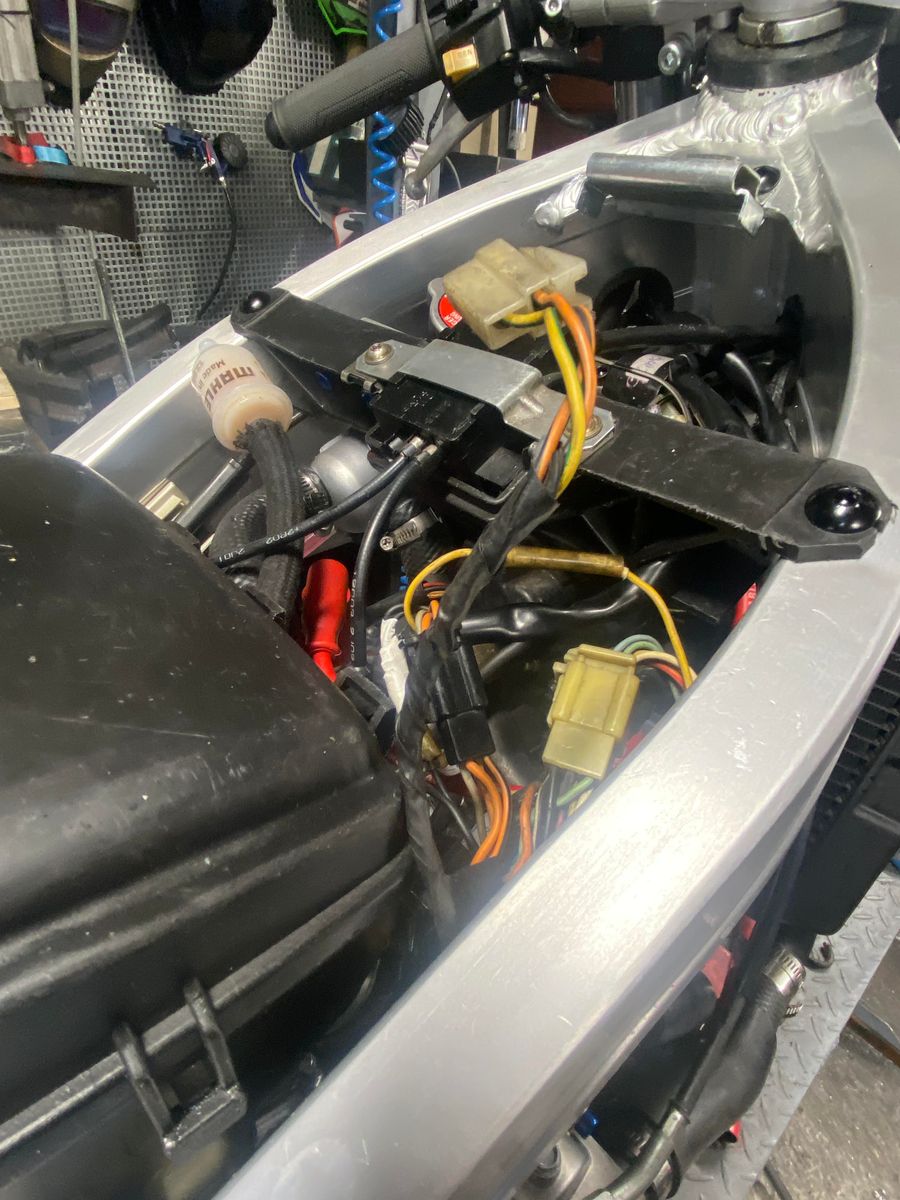

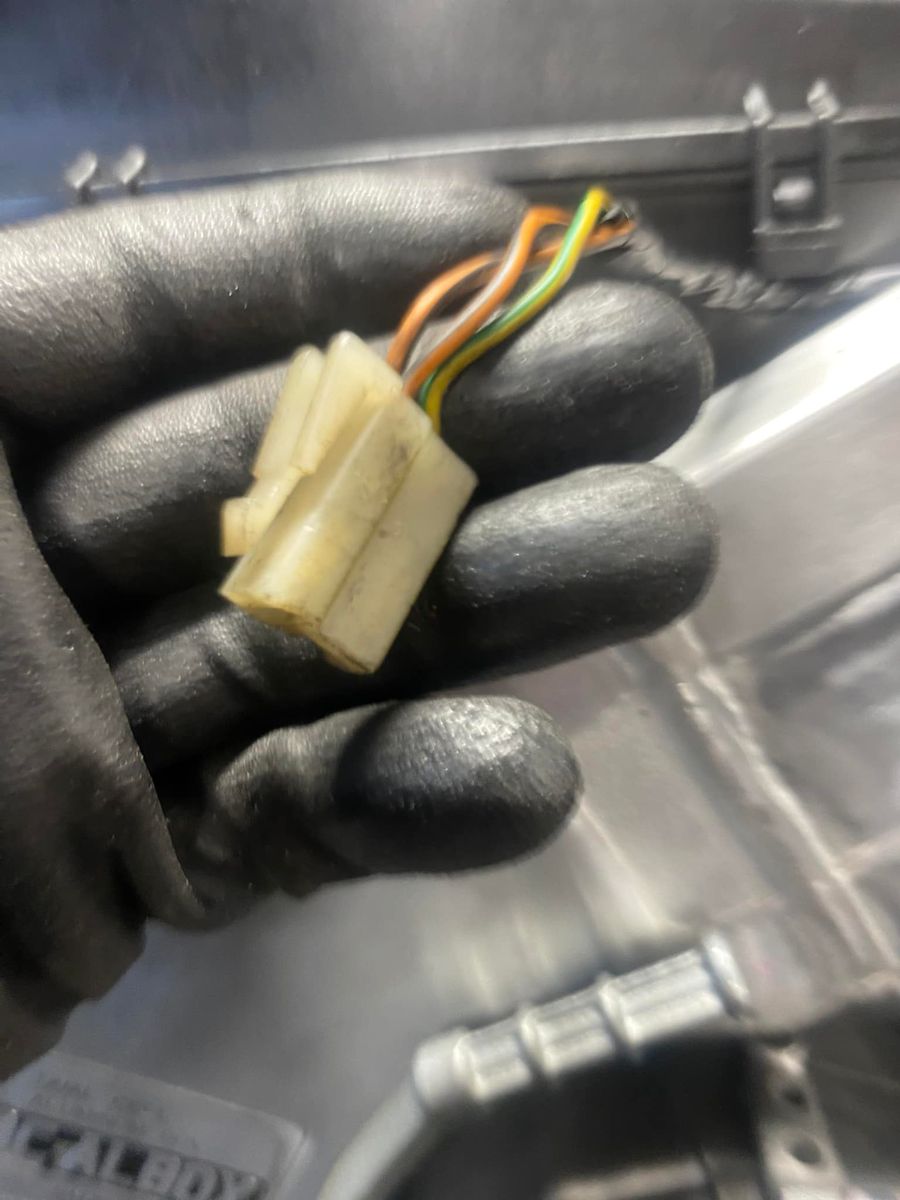

    Baue gerade eine VJ21 neu auf. Kann mir einer sagen was das für ein Stecker und Kabel ist? Kabel ist grün/gelb. Der Stecker ist rechts neben dem Luftfilterkasten und das Kabel hinten beim Batteriekasten. Funktionieren tut alles eigentlich. Danke für die Antworten.

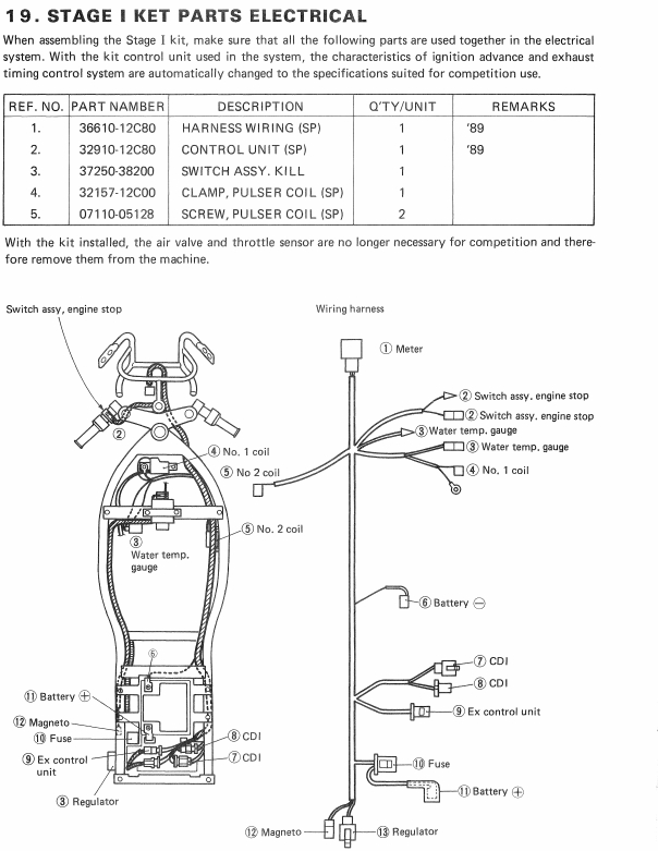

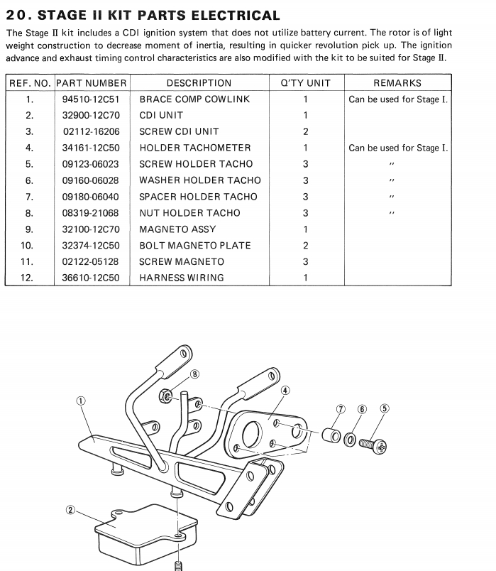

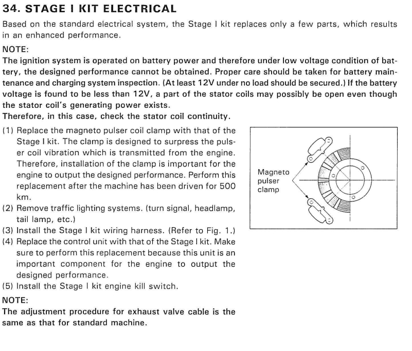

  • Laut Kabelbaum im WHB gibt es kein grün/gelb im 89er Model.
    Ich habe nur eine 93er VJ22, kann also nicht nachschauen.

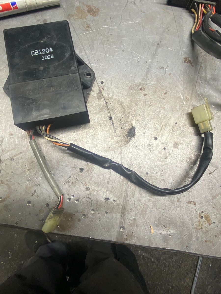

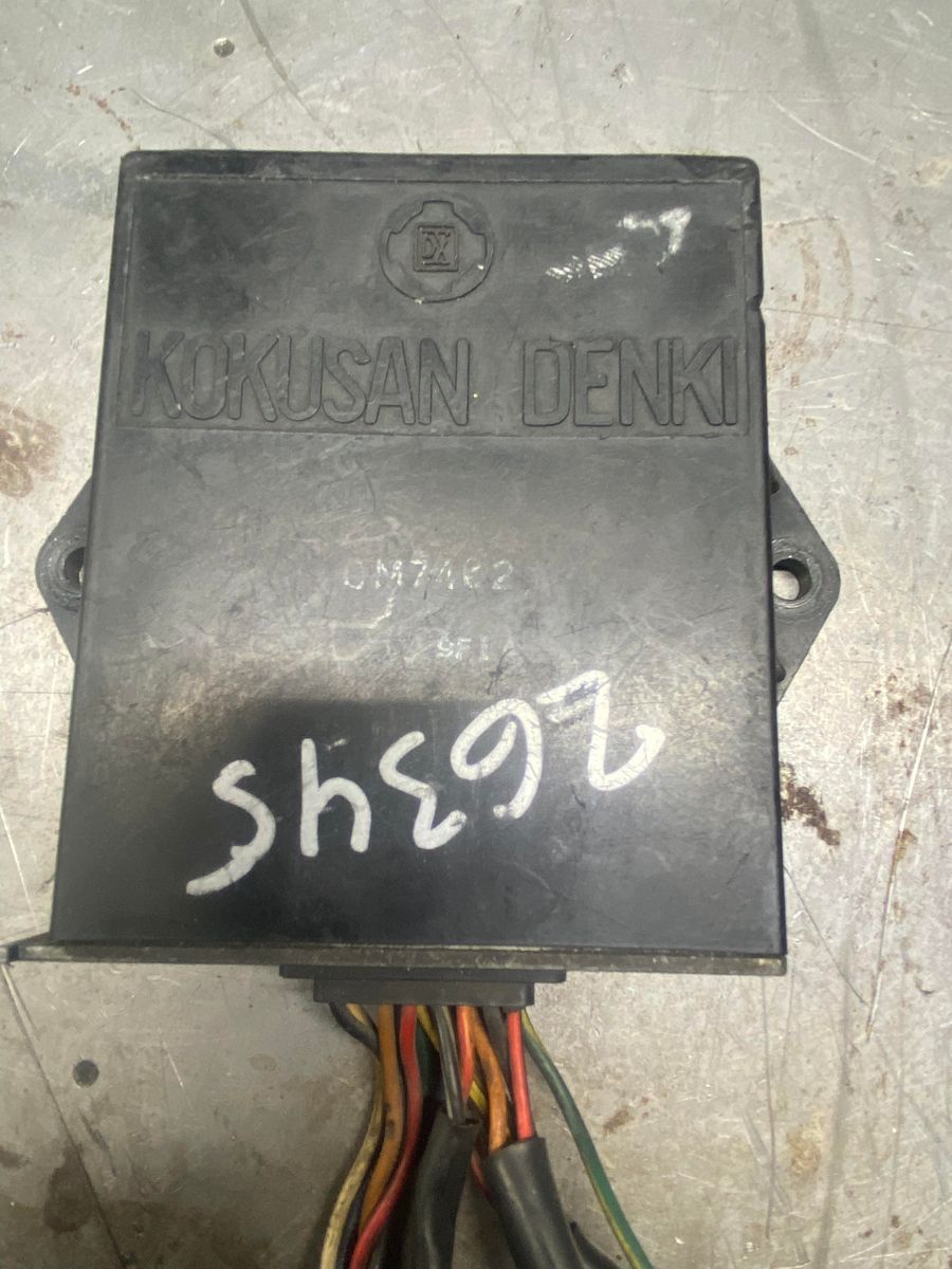

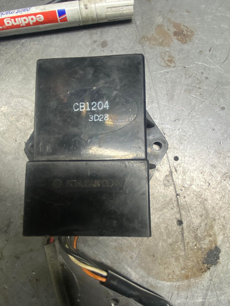

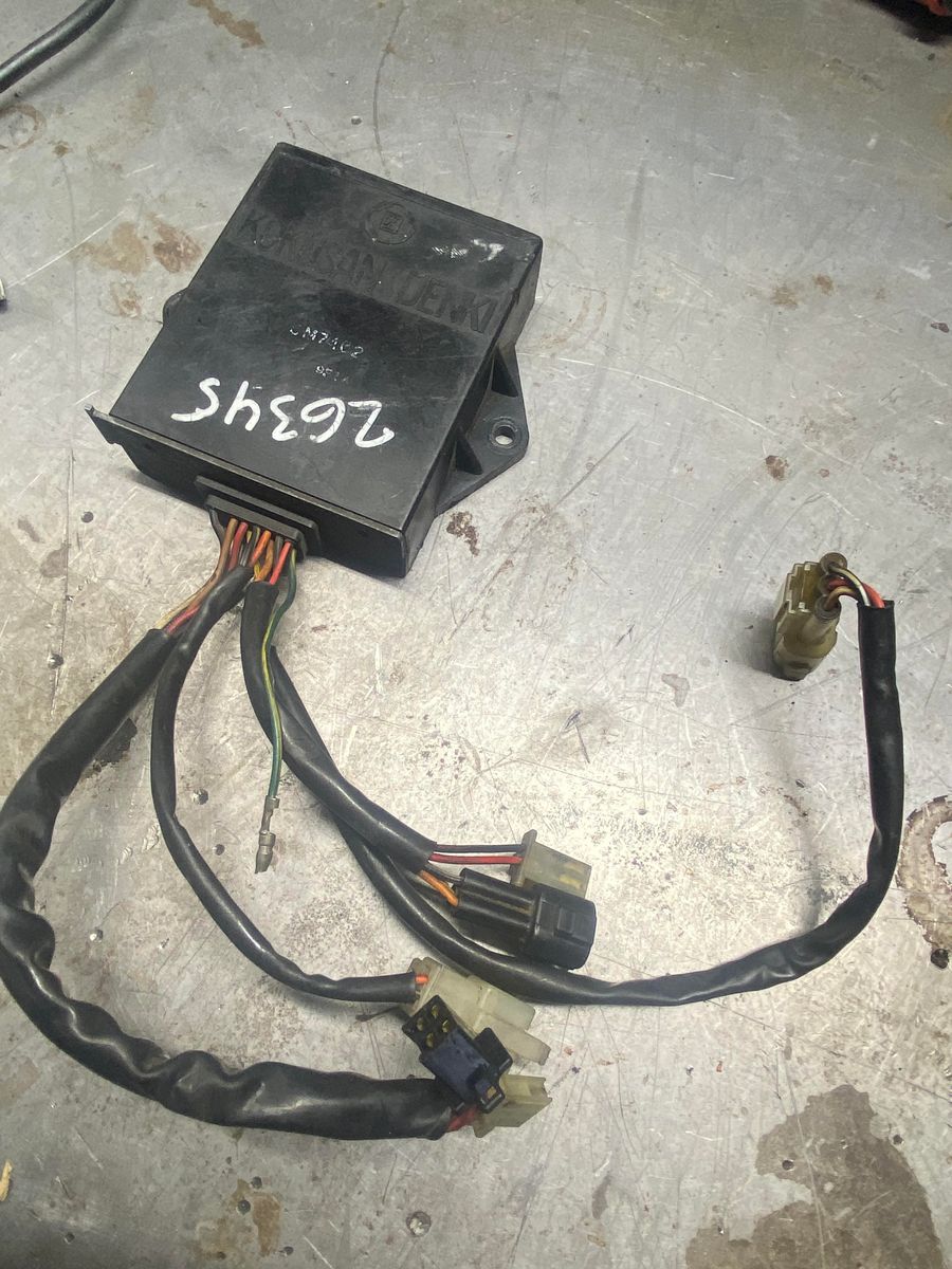

  • Die Cdis aus Europa und den gedrosselten Japanischen müssten ja verschiedene Nummern haben, weiß da jemand wie man die unterscheiden kann?

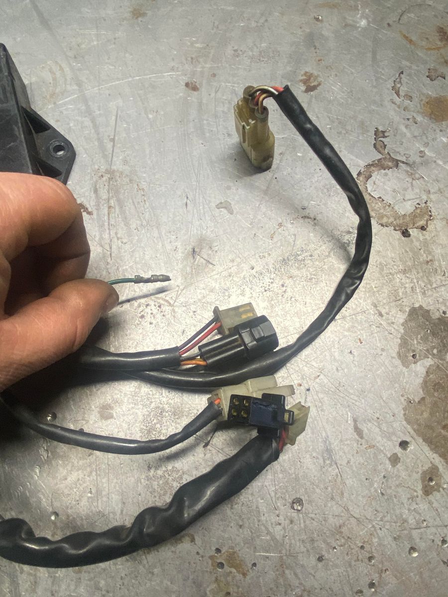

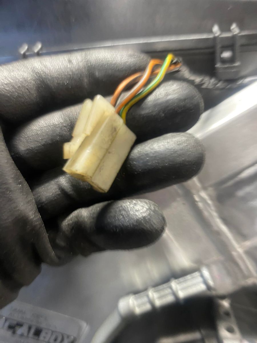

  • Wie sehen den die Stecker an der CDI den aus?
    CDI von der 21 und 22 sind komplett verschieden.
    Die beiden anderen Kabel was für Farben haben die?
    Gruß Michael

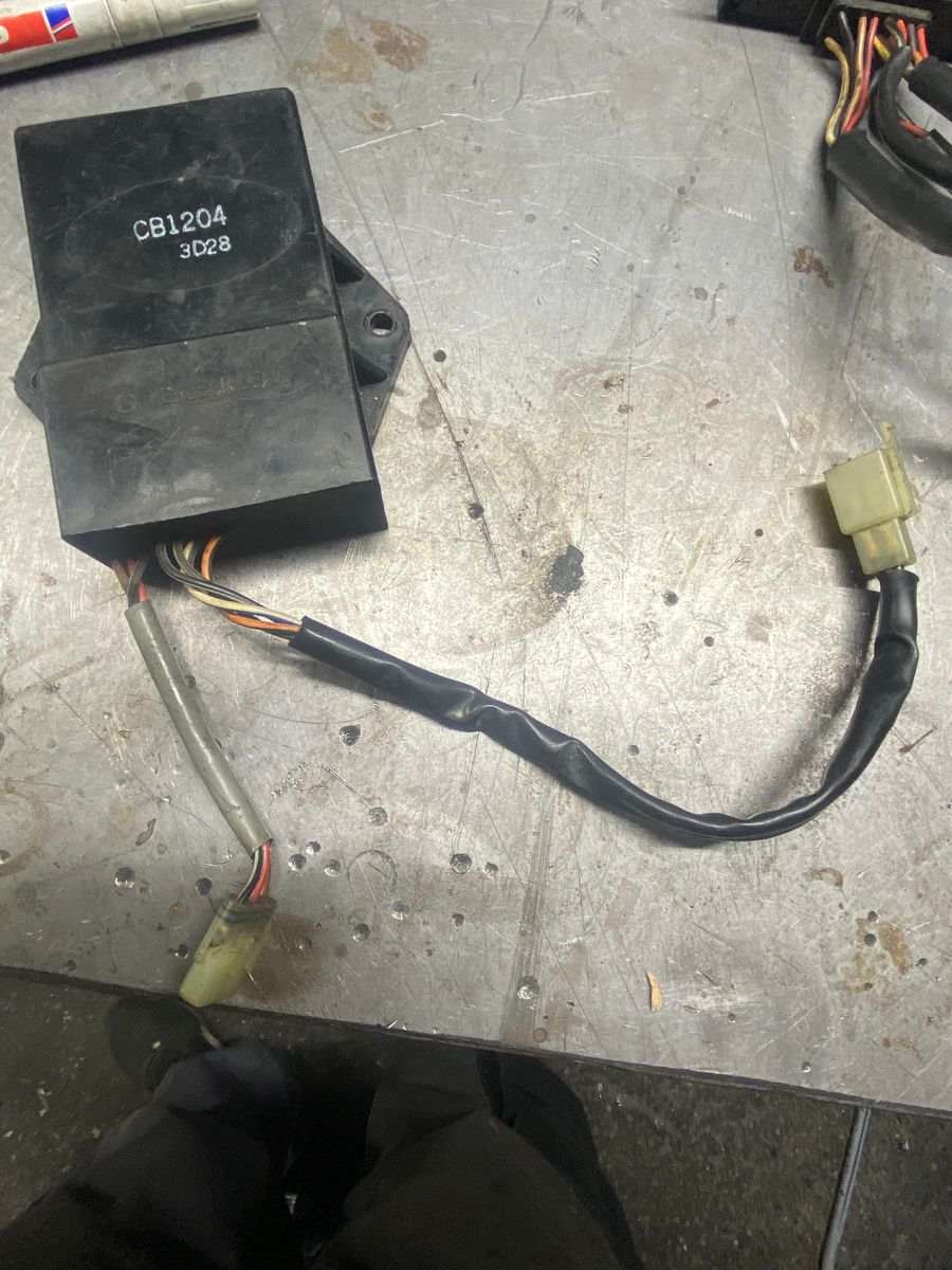

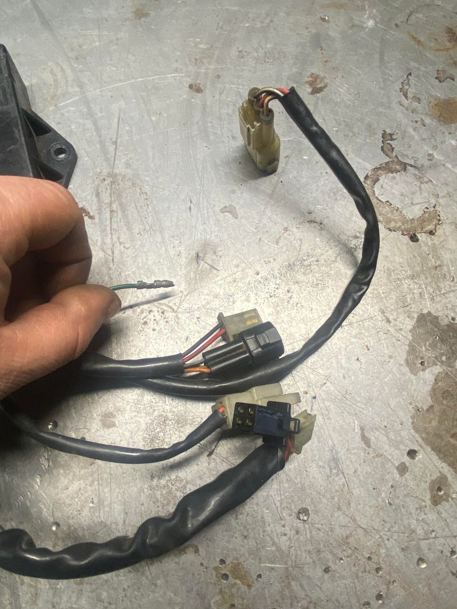

  • Hallo Michael, das lose Kabel beim Batteriekasten ist grün gelb und der dreipolige Stecker hat gelb/grün und zwei mal orange/ schwarz. Bilder schicke ich am Nachmittag, bin zu blöd das ich mit dem Handy Fotos beifüge.
    Danke
