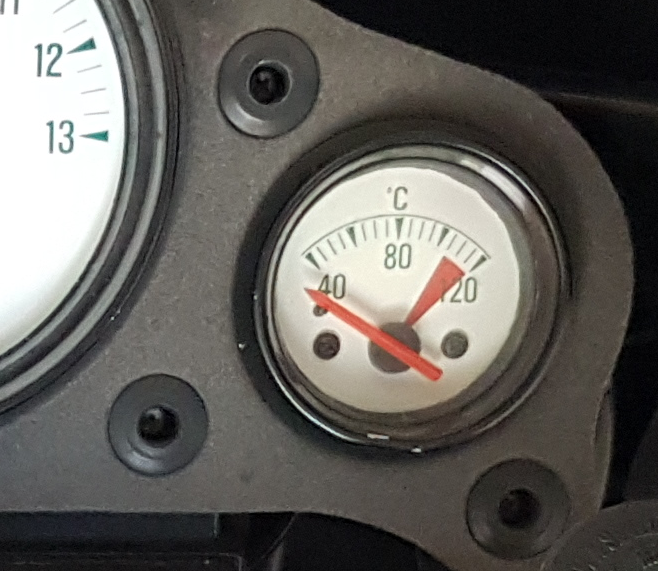

  • Okay, ab wann würdest du sagen sollte ich anhalten? Hätte in der statt auch mal 80° an der ampel
  • Wenn das Kombi "hot" anzeigt, dann sind es deutlich über 90°C
    Edited once, last by el bodo es loco ().
  • Wo sitzt der Sensor von deiner Zubehöranzeige?
  • Perfekt, das ist die richtige Stelle zum messen. Das Wasser wird unten aus dem Kühler gesaugt, am Zylinder hoch und an dem Brennraum vorbei aus dem Wasserdeckel gedrückt und wieder in Richtung Kühler geleitet
  • Das serienmäßige Thermostat öffnet z.B. erst bei 70°C. Damit hab ich relativ konstant 80°C Kühlmitteltemperatur.
    Der rote Bereich bei der alten analogen Anzeige beginnt erst bei 105°C !!
    Was will ich damit sagen: mit 80°C bist du ungefähr dort wo eine serienmäßige RS den ganzen Tag rumfährt und das hat bei mir jetzt noch nie Probleme gemacht. Also alles OK :thumbs_up_medium_light_skin_tone:
