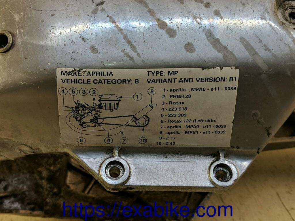

Bei den werksgedrosselten MPB1 (11kW) steht das Setup sogar fast komplett auf einem Aufkleber am Rahmen. Da ist gedrosselt auch der Krümmer "MPA0" angegeben:

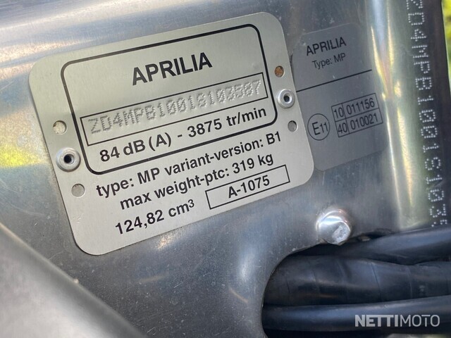

Typschild MPB1:
Antimanipulationsaufkleber MPB1 --> Krümmer MPA0

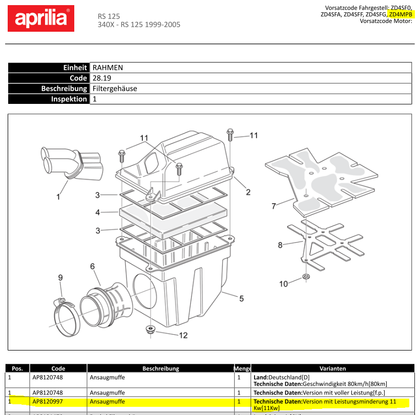

Ersatzteilkatalog MPB --> Anderer Ansaugschnorchel für 11kW
