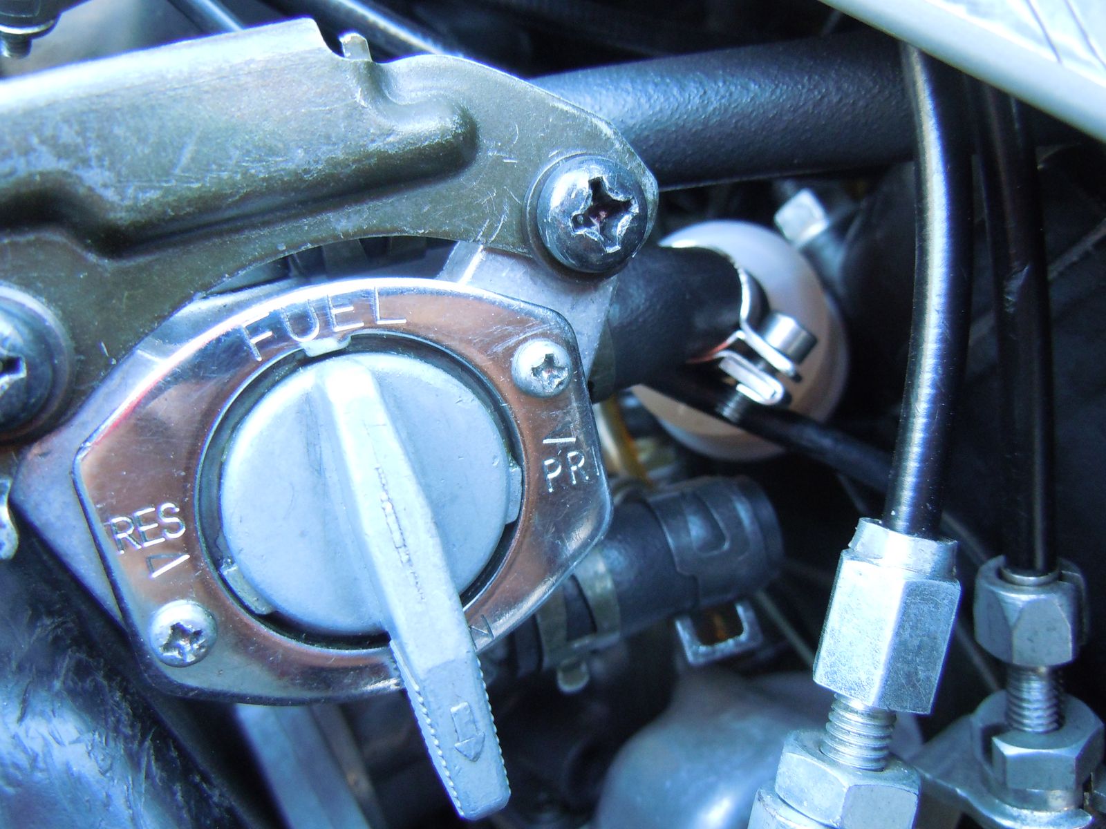

  • Habe bei mir einen Filter eingebaut, kurz nach dem Benzinhahn.
    Funktioniert seit 10 Jahren, und 8K km einwandfrei.
    Im Tank hab ich keinen Filter mehr, da ich den Tank auf Schnellverschluss umgebaut habe.
    Problem ist nicht nur der schmutz Tank, sondern auch die Dichtung im Hahn, die mit der
    Zeit zerbröseln kann. Hatte schon Teile deiser Dichtung im Schwimmwerventil hängen.

    .... sieht gut aus... :winking_face: ...wir haben uns ja schon ausgetauscht...
    Der Hahn ist ja auch umgeklemmt....
    Meinen habe ich ja vor kurzem noch komplett revidiert inkl. der Membrane.
    Eine Tanksanierung ist auf Dauer natürlich sinnvoll.
    Zum Testen werde ich mir aber auch so einen Filter nach der nächsten Vergaserreinigung auch mal einbauen..
    Grüße Mik

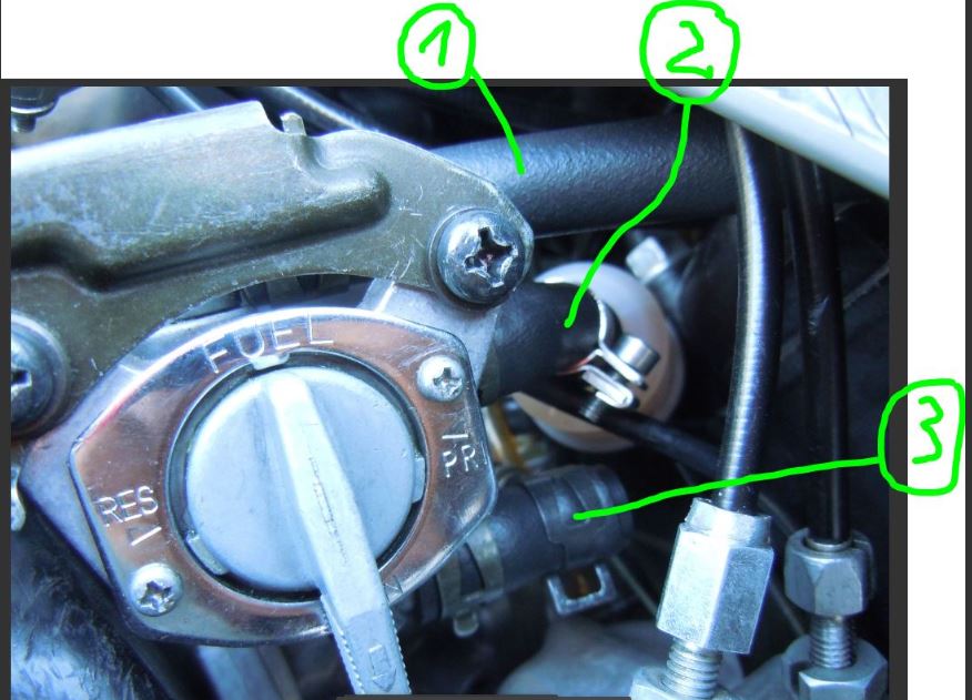

  • Nach meinem jetzigen Kenntnisstand und Rückinfos , kann man folgendes machen... :nerd_face:
    Unter Tank, ON-Anschluss verschliessen
    Anschluß 3 am Benzinhahn verschliessen
    Unter Tank, RES-Anschluss zu 1 am Hahn verbinden.
    Hinter Hahn an 2 , kleinen Benzinfilter einsetzen.
    Der führt dann sauberen Benzin Richtung Vergaser .
    ( Hinter Anschluß 3, der der bessere und größere ist, ist leider kein Platz... )
    ....Die Membrane wird dadurch leider außer Funktion gesetzt...
    ...... dafür gewinne ich aber 2 cm Einlaufhöhe Richtung Vergaser... was auch wieder gut ist...

  • "Hinter Hahn an 2 , einen _Filter_ einsetzen" soll das wohl heissen. Bei Prolo oder Louise gibts ja so Universalfilter aus Kuststoff oder Metal/Glas, gibts sicher auch im normalen KFZ-Zubehör. Ob die die feinen Rostpartikel wirklich abhalten?
    Quote
    Die Höhe sollte nix zu sagen haben, da ist das Gesamtgefälle vom Tank bis in die Vergaser entscheidend. Die Unterdruckfunktion des Benzinhahnes ist zwar komfortabel aber auch eine Fehlerquelle. Ich hab mir mittlerweile angewöhnt immer auf PRI zu fahren, dann hat man kein nerviges Umschalten während der Fahrt und die Spritversorgung ist sichergestellt.
