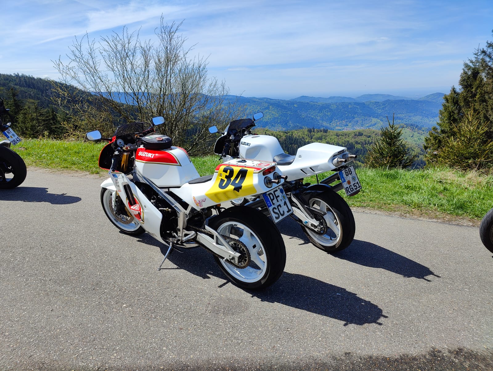

  • gerade heute bei einer kleinen RG 500 Ausfahrt wieder bemerkt wie anstrengend das Ding ist im Vergleich zur TDR :face_screaming_in_fear:
  • ja schon, ist ja wieder 4 Jahre her das ich damit gefahren bin...
