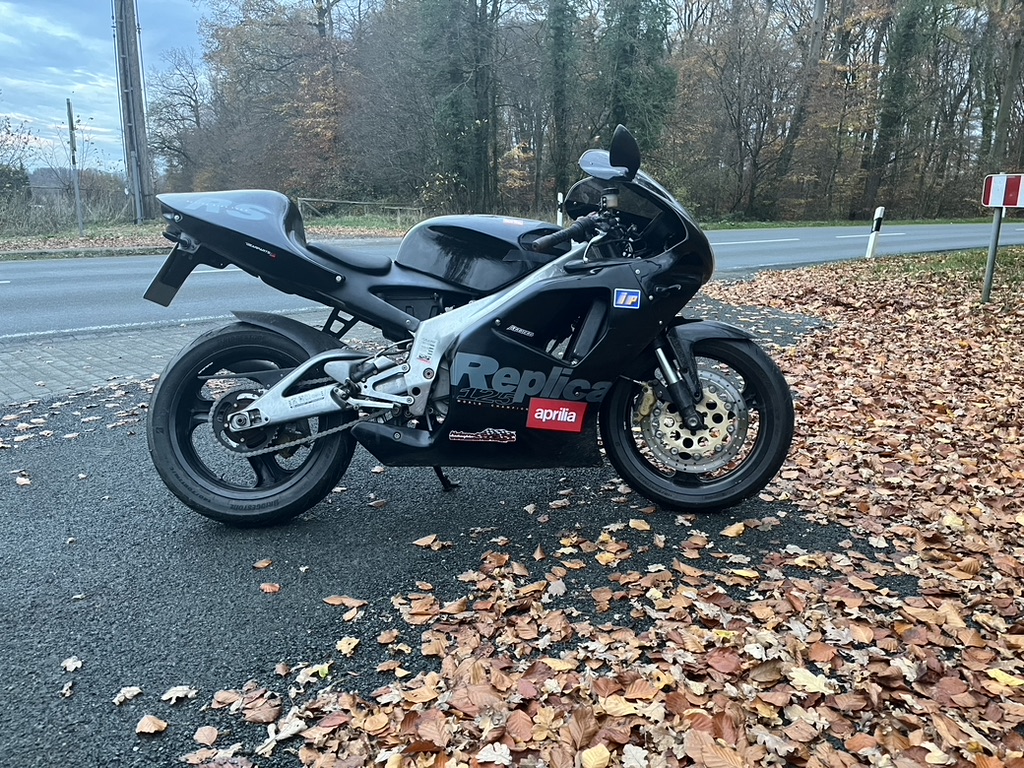

  • Hallo zusammen.
    So, Maschine ist wieder auf der Straße, hat leider nochmal einige Zeit und Nerven gekostet...
    Hab heute die erste Probefahrt gemacht, nach 50 Km ist dann noch die Tachowelle gebrochen :face_with_rolling_eyes: .
    Erstmal scheint aber alles zu funktionieren, auch das Rave macht auf, einzig ich bin wohl zu lange nicht mehr Moped gefahren, das ist aber ein anderes Thema.
    HU war noch sehr hakelig, der Monohöcker hat nur Materialgutachten, aber richtig problematisch war nach der Umschreibung der Fahrzeugklasse die Achslast vorne und hinten. Das ist, wie im wahren Leben, dann natürlich bei der Zulassung aufgefallen und entsprechend gab es im ersten Anlauf keinen neuen Schein/Brief. Konnte der Prüfer dann am nächsten Tag mit der Zulassungsbehörde klären, ist jetzt eingetragen, die Lauferei hatte aber ich.
    Bisschen Kleinkram muss ich noch über den Winter machen, aber erstmal ist schon ok. Seit ca.75km klappert jetzt aber was unregelmäßig auf der rechten Seite im Stand, irgendwelche Ideen dazu, ich checke aber am kommenden Wochenende lieber mal der Strator, wobei der eigentlich nicht lose sein kann....

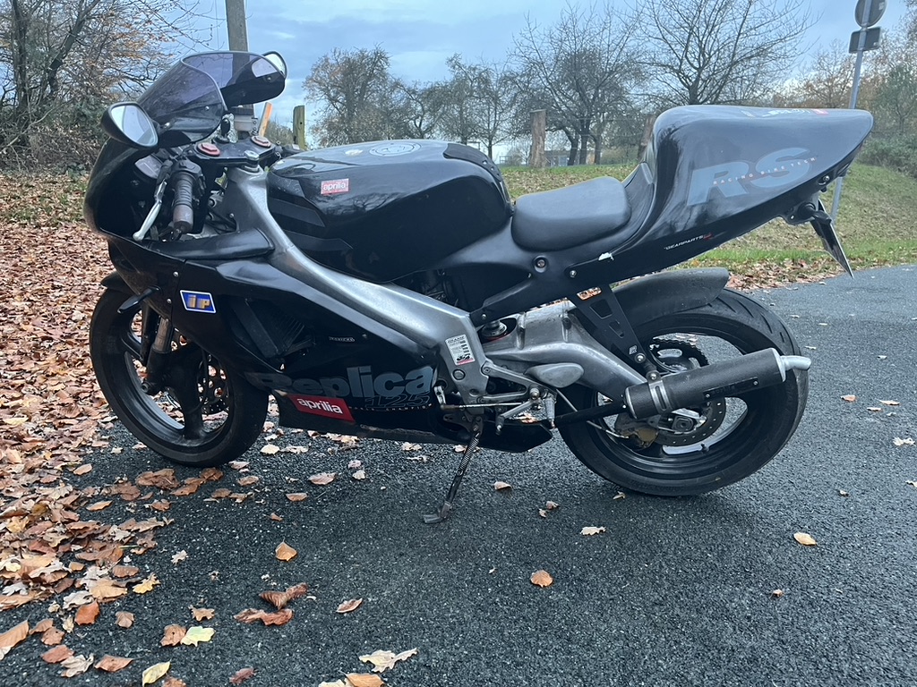

  • Hi, ja,
    wobei Aussehen einer GS ja kein Geheimnis ist :winking_face: . Leider hab ich kein Bild mehr von dem Haufen als ich die gekauft habe und ganz fertig ist die auch noch nicht, aber wird die wohl auch nie werden...
    Tachoschnecke ist noch defekt, war leider nicht nur die Welle, Radlager hinten muss ich noch neu machen, Dekor am Tank, Seitenständer und dann mal schauen. Kabelbaum könnte man auch mal auffrischen.
    Hat jemand eine Idee für mich bezüglich Tankdeckel? Ich hatte da ein Set gekauft (alle drei Schlösser) inkl. zwei Schlüssel weil das auch alle hin war, der Tankdeckel ging auch super rein/raus, nun hat sich der aber entweder verzogen oder die Kunststoffringe vergrößert. Kennt das jemand?
    Bzw. hab die heute auf der Waage gehabt: 134Kg mit halbvollem Tank.
    Liebe Grüße
  • Ist alles da wo es sein soll :daumenhoch . Und das Tankdekor ist doch auch noch komplett oder überseh ich was ?
    Fertig ist subjektiv. "Fertig" war sie ja anscheinend vorher auch :face_savoring_food: .
    Wegen Tankdeckel: bei mir quietscht es beim Drehen des Schlüssels so "gummiartig". Aber rausheben und reinsetzen lässt sich der Deckel dann ohne größere Kraft.
