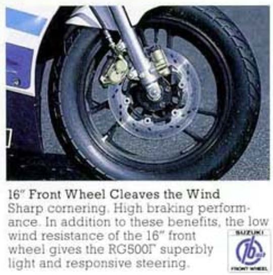

    Ich bin kein Profi, bin aber jahrelang und zig tausende Kilometer mit dem BT45 und viele Luftdrücke auf der Gamma gefahren.
    Deshalb habe ich (weil jemand gefragt hat) meine Erfahrungswerte kund getan. Und ich kann dir versichern, dass der BT45 vorne auf der 16er Felge mit dem hohen Querschnitt unter 2,4 bar einfach scheiße, unpräzise und schwammig zu fahren ist!
