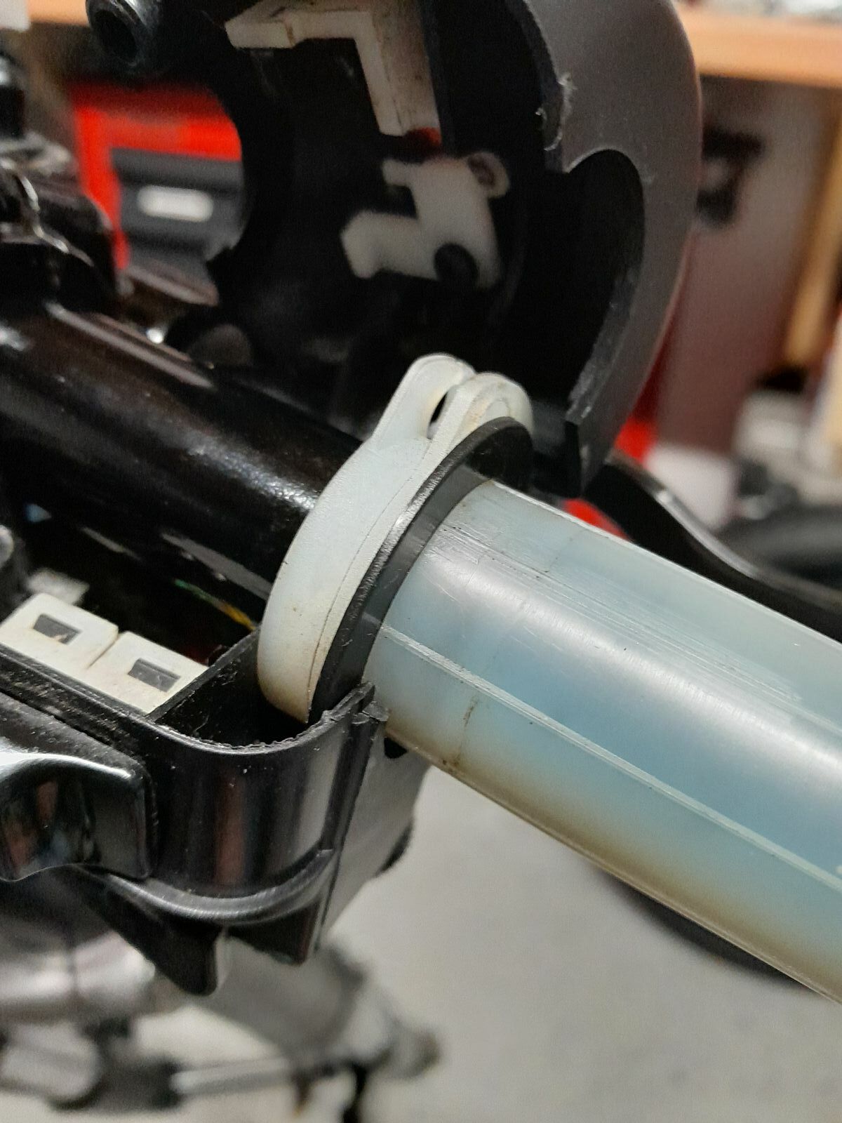

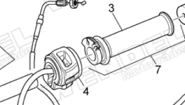

Wenn sie vom Platz her reinpasst und damit der Griff weniger axiales Spiel hat würde ich Sie innen drin lassen. Wie fluchtet denn der Gaszug zum Austrittsloch im Gehäuse? Das wäre auch noch ein Maß an dem du dich orientieren könntest. Vielleicht ist sie ja Bestandteil der Armatur (Nr. 4 im Bild) oder des Griffs (Nr.3) und ist deshalb nicht separat gelistet?
VG
Ich denke ich werde die Scheibe erstmal zwischen Griffgummi und Armatur.
Ist zumindest bei Simson auch so hab ich gelesen, damit der Griff nicht direkt an der Armatur anliegt.

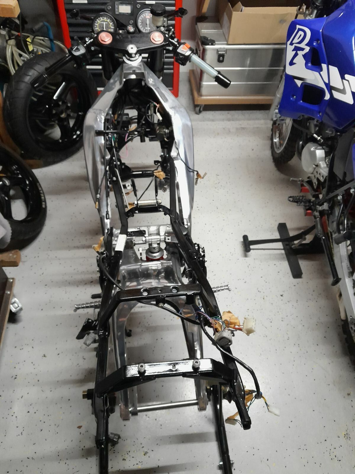

In kleinen Schritten geht's vorwärts, Geweih und Tacho sind montiert und der Kabelbaum auch.
Als nächstes möchte ich den Motor wieder einsetzen.

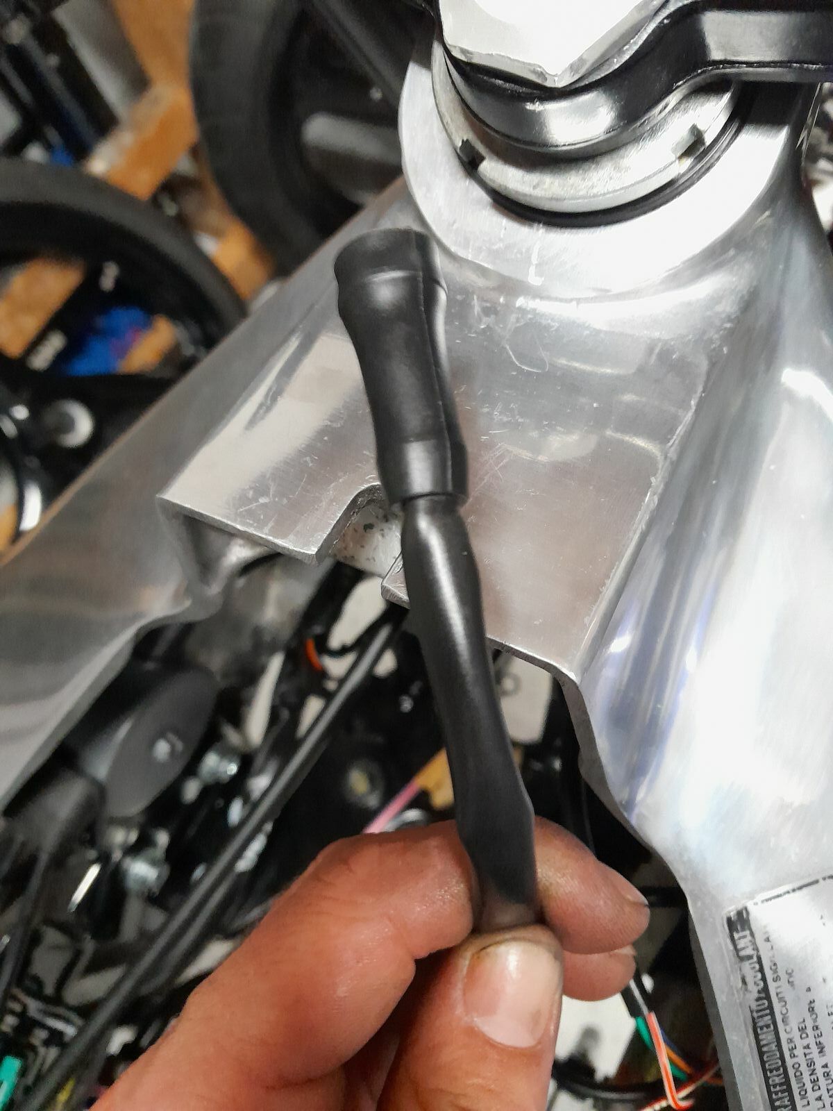

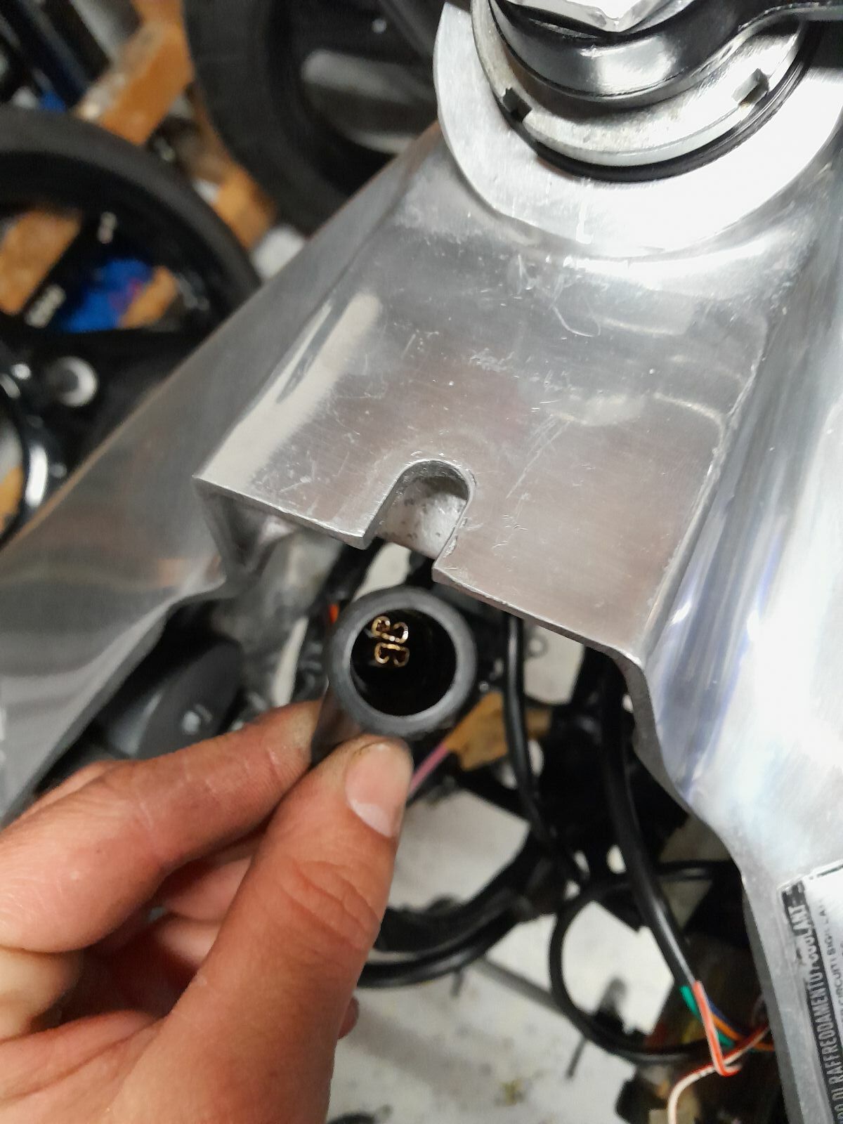

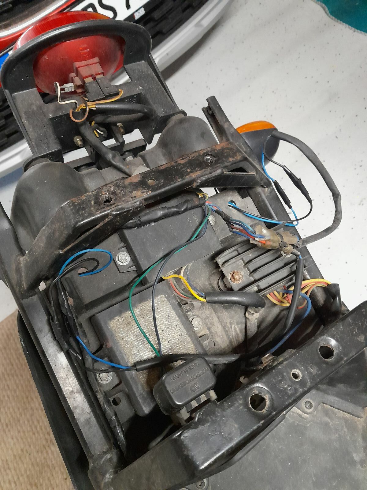

Leider kann ich einen zweipoligen Stecker vom Kabelbaum nicht zuordnen - hat sich erledigt ist wohl vom Bremslichtschalter vorne
So, jetzt noch Bilder von dem besagten Stecker + ein Aktuelles Bild der ganzen Baustelle
