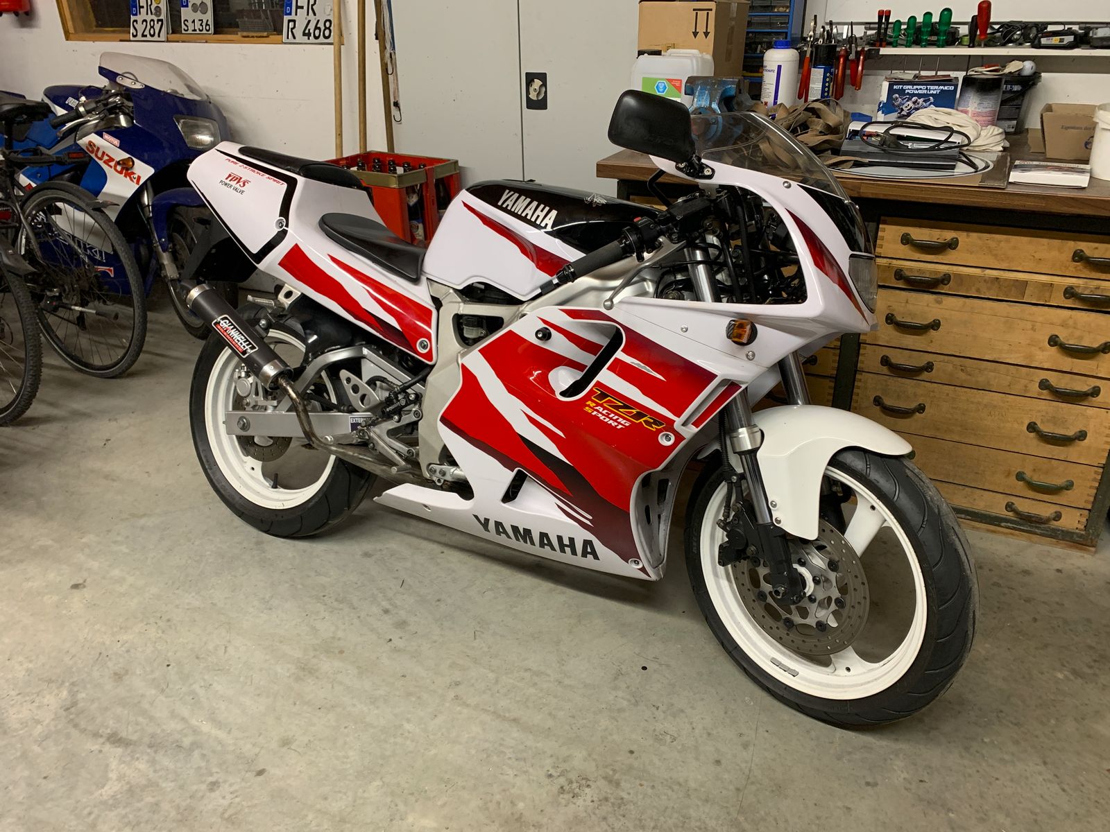

Bin grad mit TÜV und GTÜ am klären, ob die mir die Veränderung mit diesem Gutachten abnehmen.
Zur Überbrückung am Montag eine 4HX gekauft.
Wer hat mir Anregung zur Leistungssteigerung?

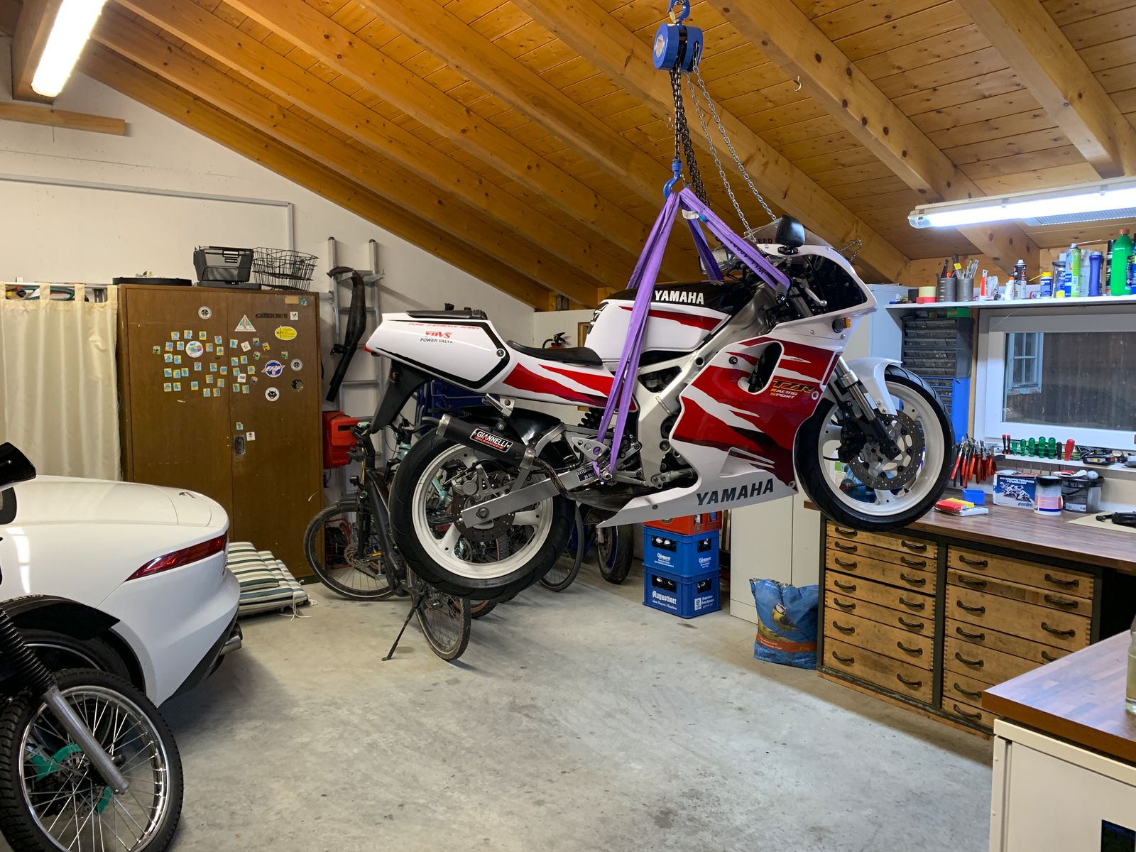

Schönes Weihnachtsgeschenk 😜🏆👍
Schönes Gerät.

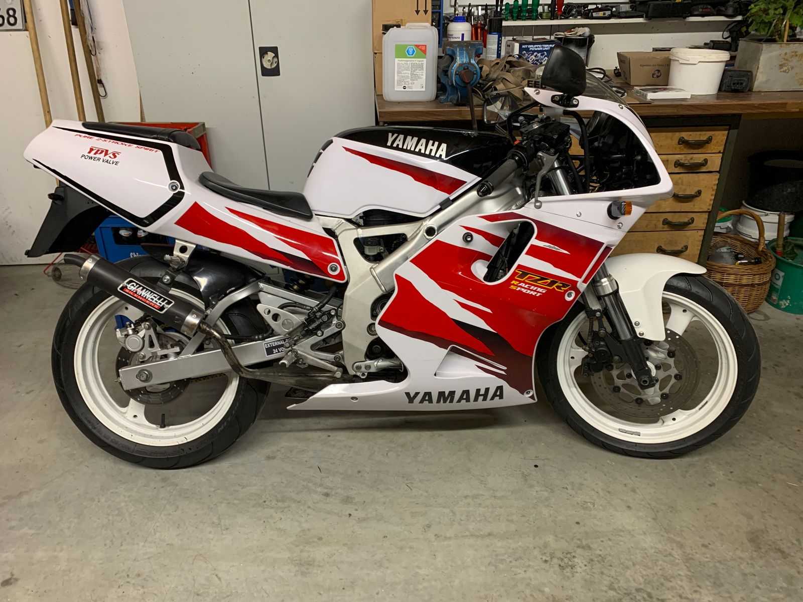

Je mehr ich die TZRs so sehe desto besser gefallen sie mir
