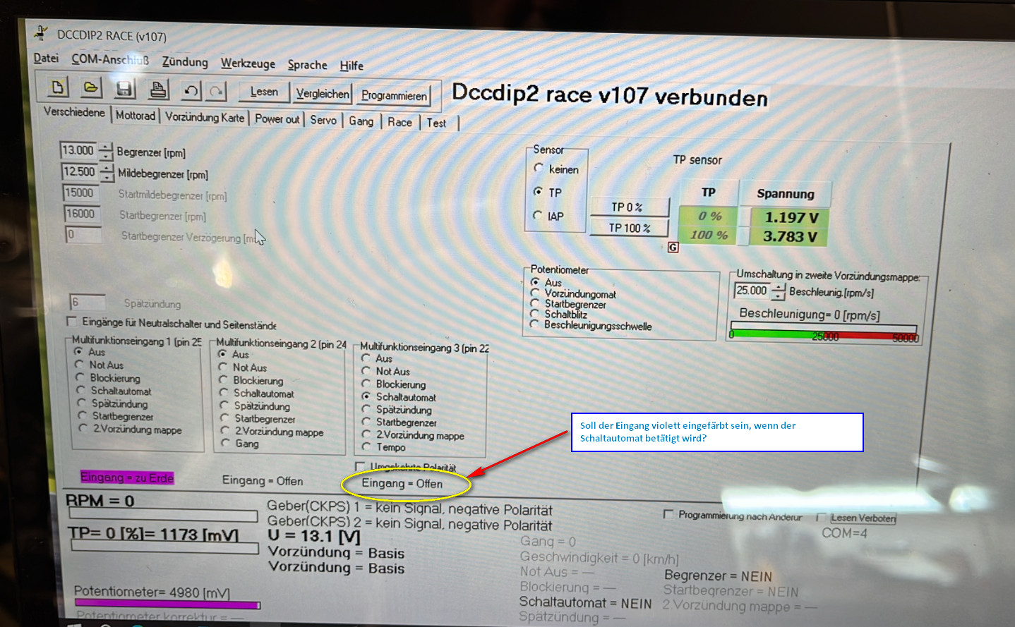

Hi Henning, ja die Betätigung wird dort angezeigt. Da steht dann auch "zu Erde" der Eingang muss auf Masse verbunden werden über den Quickschifter. Was hast du für einen?
Der ist auf jeden Fall kompatibel.
evtl. ist der Sensor defekt, oder ich habe irgendwo einen Kabelbruch. Wenn ich die Gelegenheit habe messe ich mal den Durchgang, ansonsten fahre ich oldschool in Oschersleben.
Das Sensorkabel von der Ignitech zum Schaltautomat auf Masse legen, dann muss was angezeigt werden.
Stulle
Bei meiner Ignitech musste ich einen anderen Eingang nehmen, der dafür vorgesehene wollte nicht schalten.
Danke, Stulle,
der Eingang sollte funktionieren, mit dem Dynojet Sensor war die Funktion ja gegeben. Ich lege das Kabel nachher mal auf Masse.
Klingt vielleicht doof, aber er funktioniert schon im richtigen Schema? (Unterschied Push und Pull).
