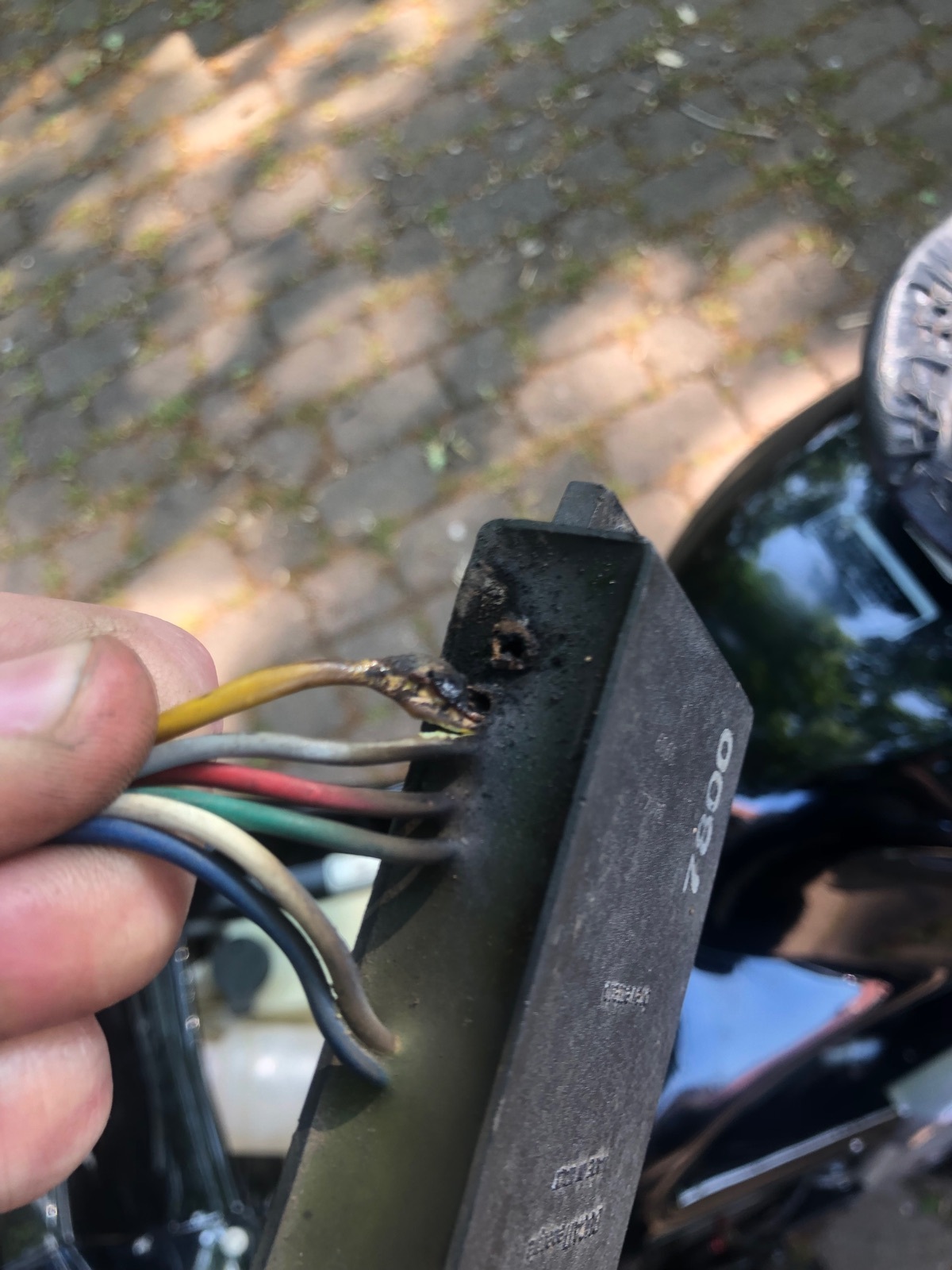

    Ich bin absolut am verzweifeln vllt könnt ihr mir weiterhelfen.
    Folgende Sache:
    Ich fahre Aprilia rs 125 Typ MP von 1999 mit Rotax 122 Motor.
    Letztens habe ich eine Ausfahrt gemacht und mein Auslassschieber machte bei 10000 Umdrehungen zu.

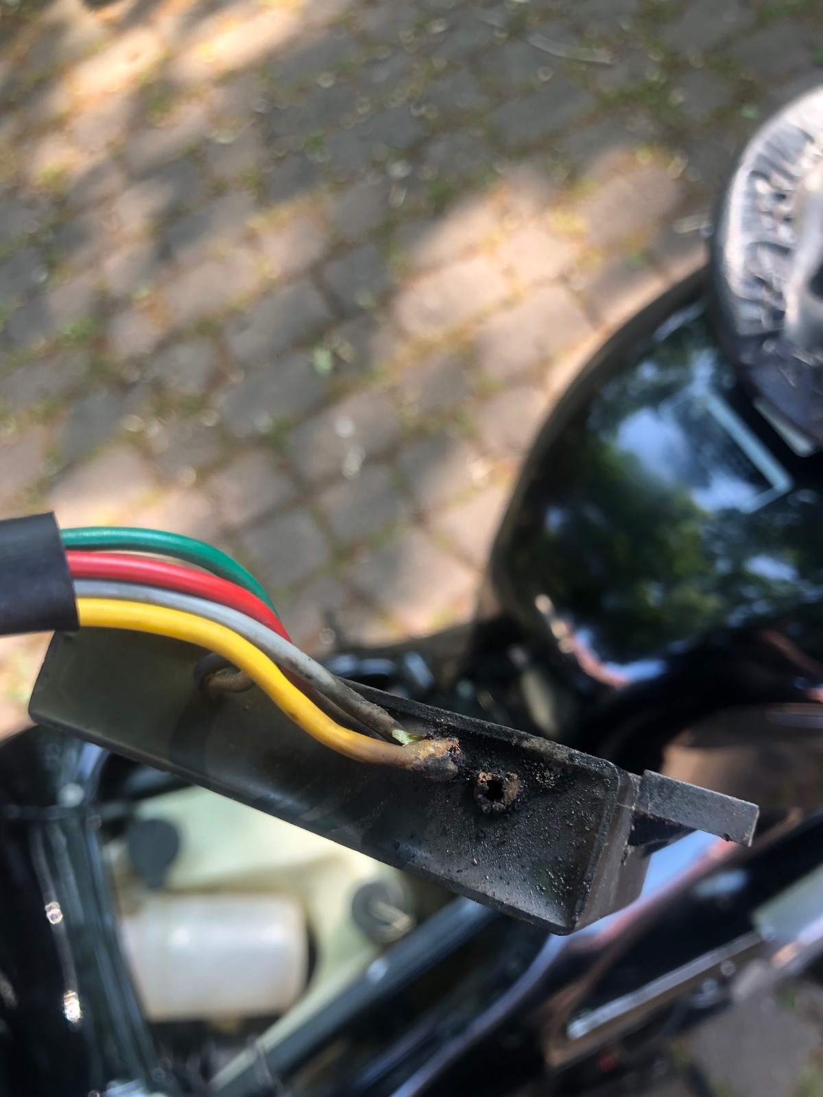

    Ich rechts angehalten Heck runter gebaut weil es sehr verbrannt roch und musste Festellen das mein Steuergerät (7800) durchgebrannt ist.( Loch im Steuergerät siehe Bild)
    Ich mir nichts weiter bei gedacht neues Steuergerät gekauft und eingebaut, im unteren Drezahlband hat alles super funktioniert aber nach einmal richtig ausfahren das selbe Fehlerbild.
    Nun hab ich alles durchgemessen und konnte nichts außergewöhnliches feststellen, bis auf das gelb/weiße Kabel was zum Steuergerät geht da habe ich 15,2V (Wechselspannung) im Standgas gemessen ist das normal?
    Habt ihr vllt eine Idee ich weiß echt nicht weiter.
    Danke im Voraus! :)

  • Das 7800er Steuergerät misst die Drehzahl über eine Phase der Lichtmaschine gegen Masse (Gelbes Kabel), dazu muss ein Gleichrichter/Regler angeschlossen sein, denn ohne angeschlossenen Gleichrichter dessen Minus Ausgang auf Masse liegt, hat die Lima kein Potential zur Masse.
    Der Solenoid hängt an 12V und das 7800er schaltet im Fall der Ansteuerung die Masse zum Solenoiden durch.
    Mögliche Ursachen für ein abrauchen:
    * zu hohe Bordspannung (in dem fall wären dir auch alle Glühbirnen durchgebrannt)
    * Wicklungsschluss im Solenoiden: (der Magnet ist überhitzt, der Kupferlackdraht in der Spule ist zu heiß geworden und der Isolierlack ist geschmolzen und die Wicklung hat einen Schluss) beim Wicklungsschluss braucht der Solenoid sehr viel Strom für eine nur Mäßige Stellkraft
    * Kurzschluss durch Isolationsbruch am Solenoiden (wenn beide Kabel, die in den Solenoiden rein gehen gebrochen sind und miteinander Berührung haben
    Normalerweise sollte hier die 15A Sicherung fliegen um Schaden Am Steuergerät zu vermeiden, aber ob das so gut funktioniert habe ich nie probiert.

  • Es ist kein Alltäglicher Fehler, ein in der Form abgerauchtes 7800er hab ich noch nie gesehen.
    Da wird aus der Ferne nicht mehr viel mit Rätselraten. Ich glaube immer noch daran das Volle ungefilterte Bordspannung am Weißen Kabel an lag, bin aber auch eher ratlos. Auch in wie weit sich ein Defekt am Regler auf den Messeingang (gelbes Kabel) auswirkt kann ich nicht 100% ig sagen da der Schaltplan des 7800er unbekannt ist, ich vermute aber das der Eingang schon Hochomig ist und nicht in Flammen aufgehen kann
