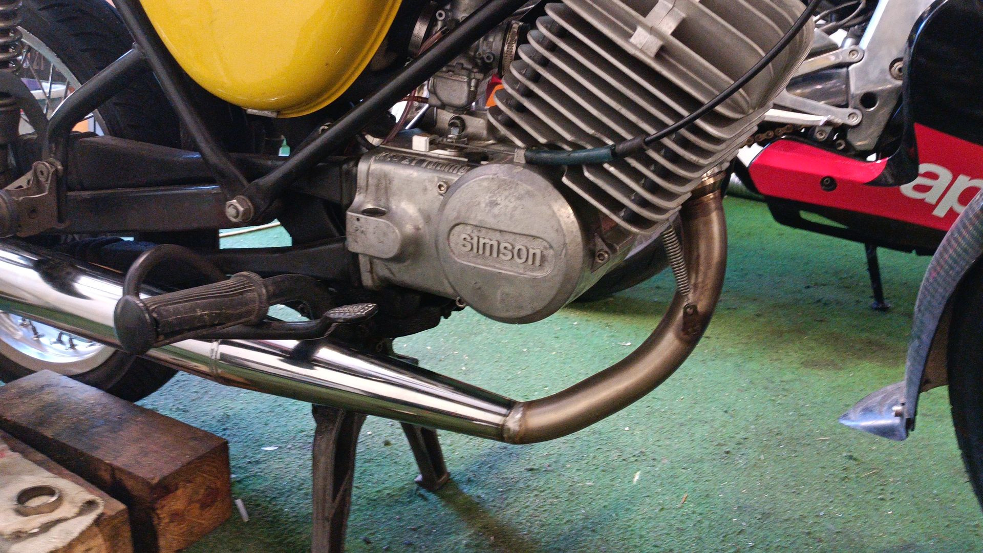

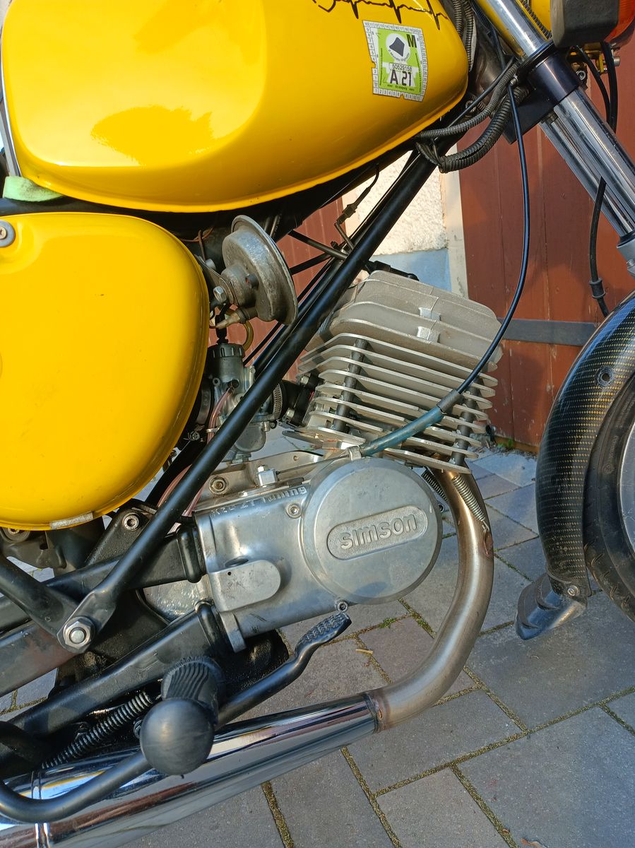

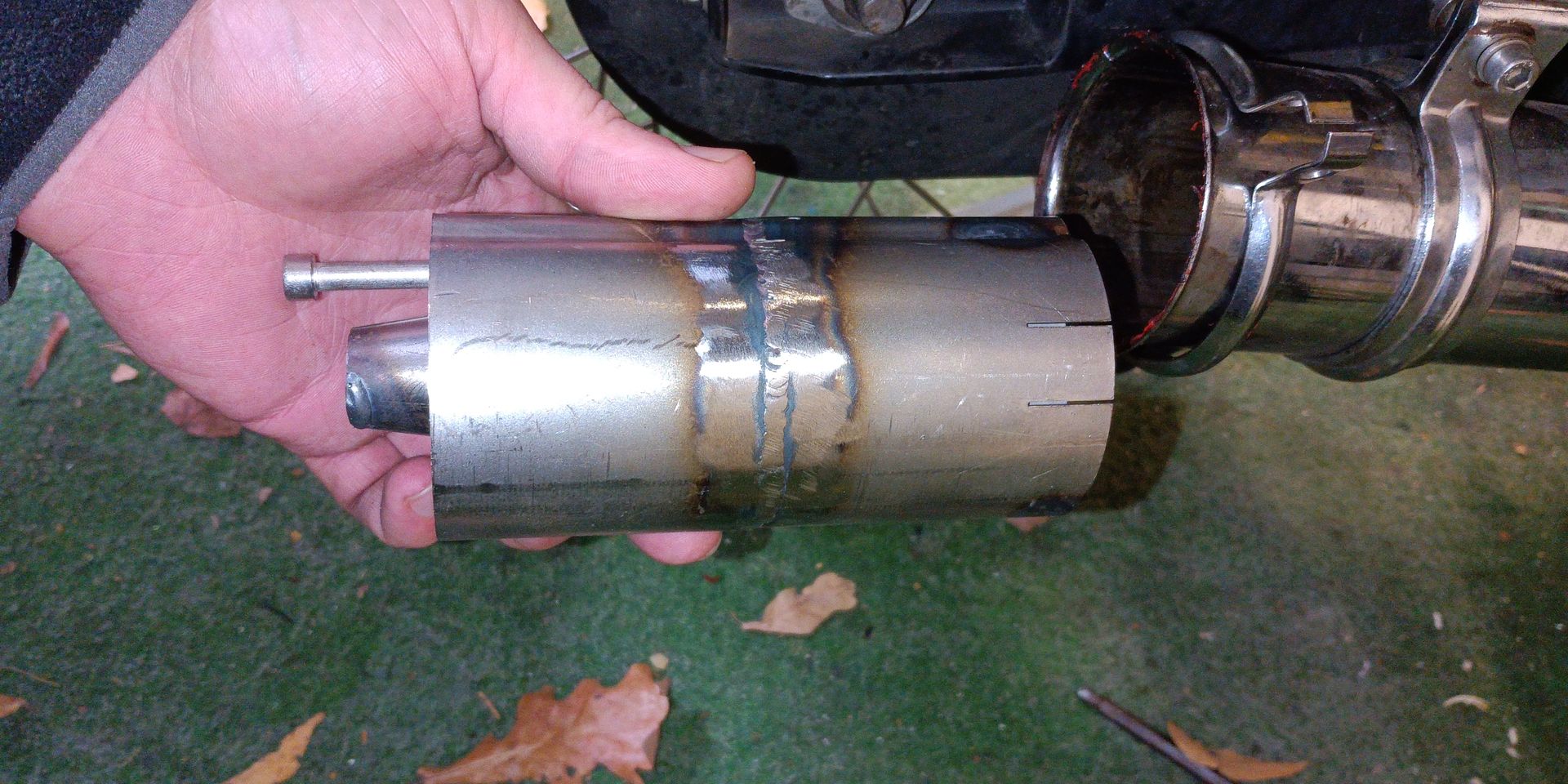

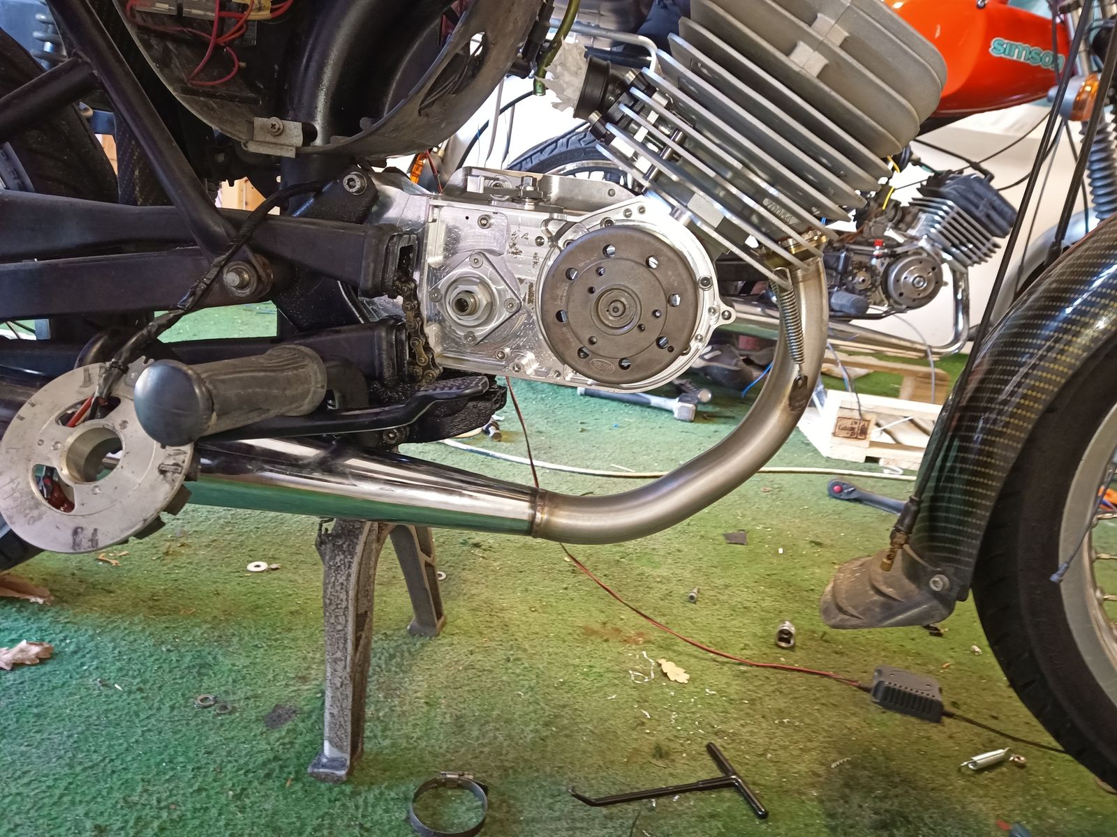

  • Das ist der bisherige Auspuff, ein 35mm Außendurchmesser MZ ETZ 150 Krümmer aus Edelstahl, eine angeschweißte Kalotte mit Dichtring und Federlaschen zum Einhängen und die leere Auspufftüte, wo ein verschiebbarer gelochter Gegenkonus sitzt. Wenn Zeit ist, werde ich erstmal den Krümmer kürzen.

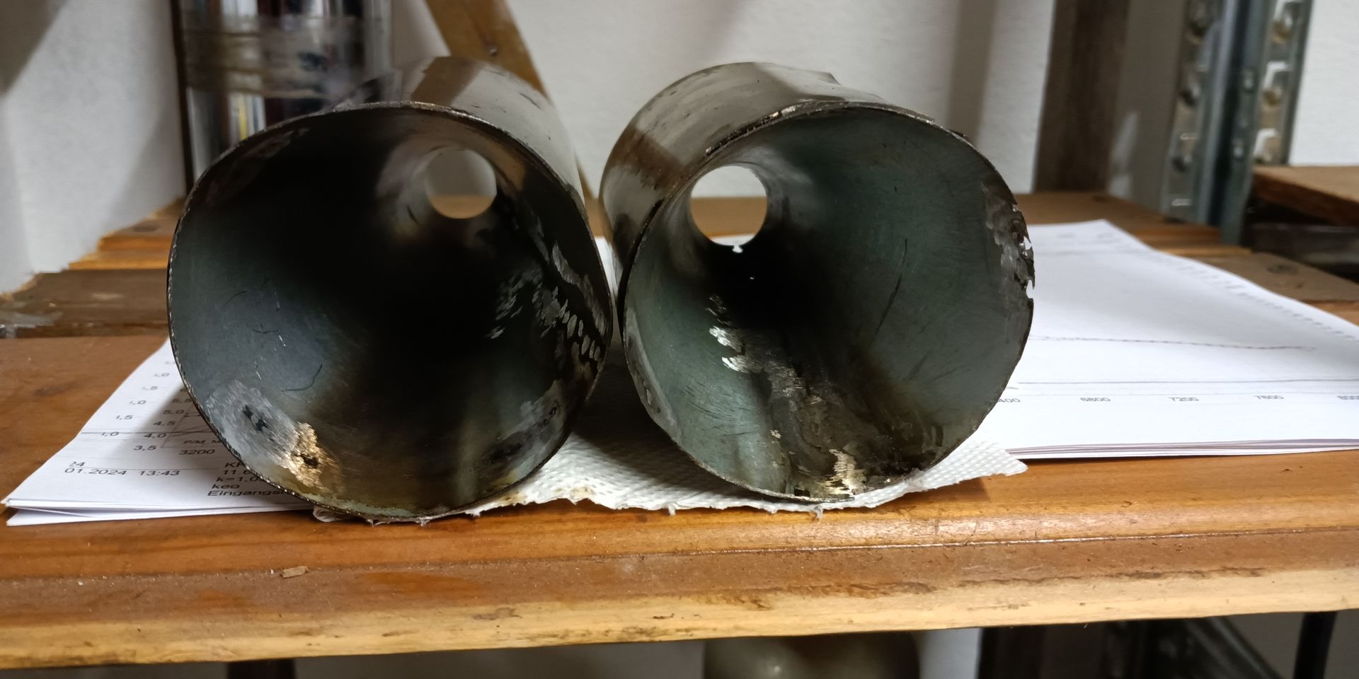

  • Es gibt viele schöne Neuigkeiten! Den Krümmer habe ich letztes Jahr bereits gekürzt um 50mm wie man hier im vorher/nachher sehen kann:
    Und hier gekürzt:

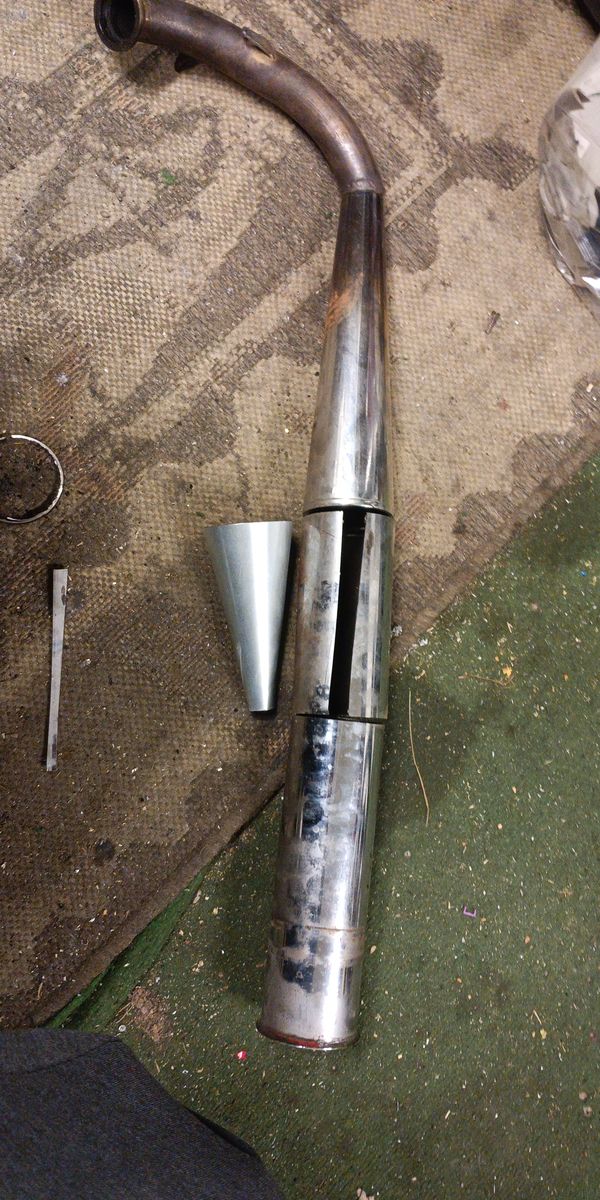

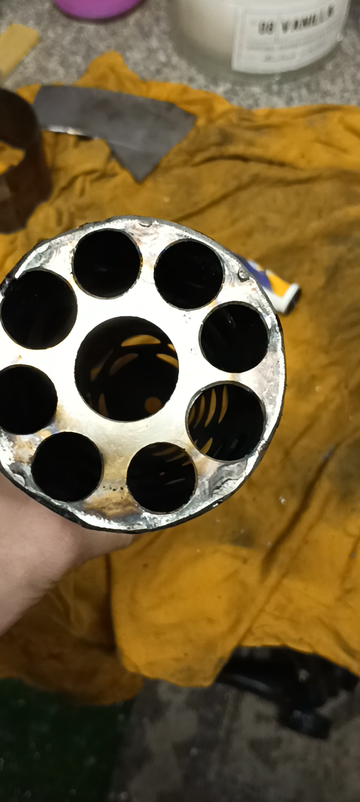

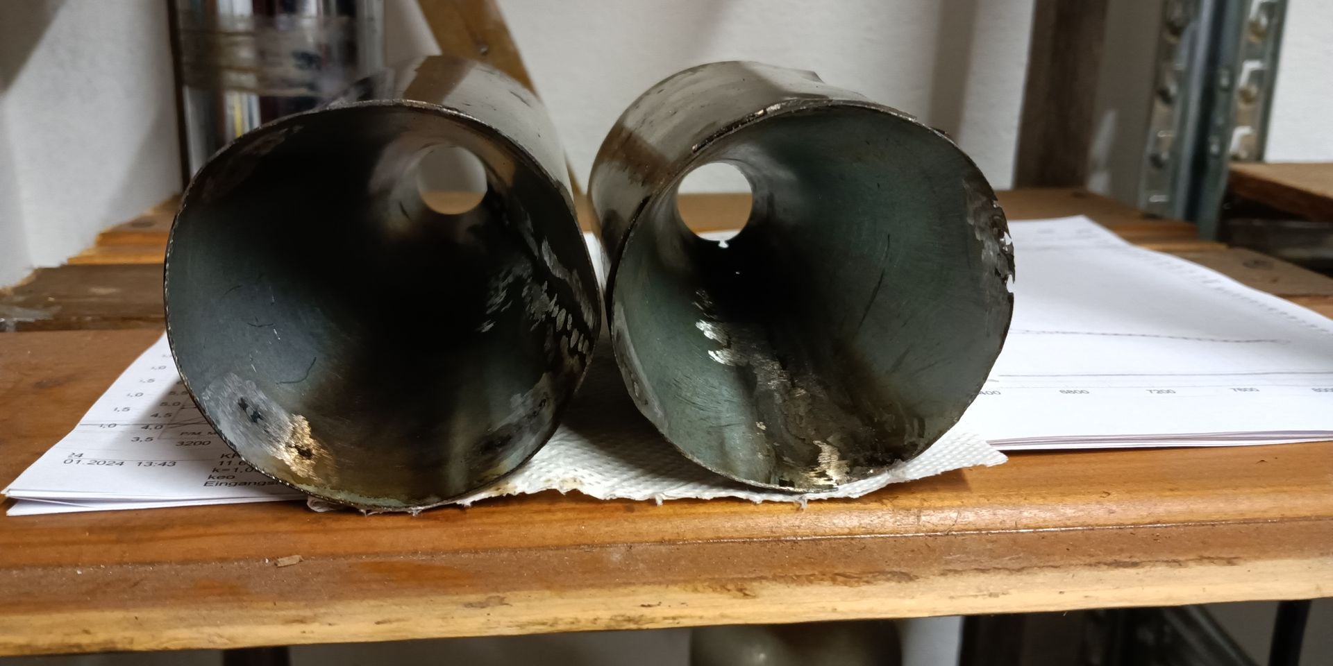

    Schritt 2 war für mich ein Lochblech vor den Konus zu schweißen wie es original auch war. Ich habe wirklich einfach nach Augenmaß mit dem Stufenbohrer versucht etwas Symmetrie in das Lochbild zu bringen, Ziel sollte sein, das Band etwas nach oben zu schieben.
    Hier zu sehen der gelochte Gegenkonus mit aufgeschweißtem Reflexionsblech.

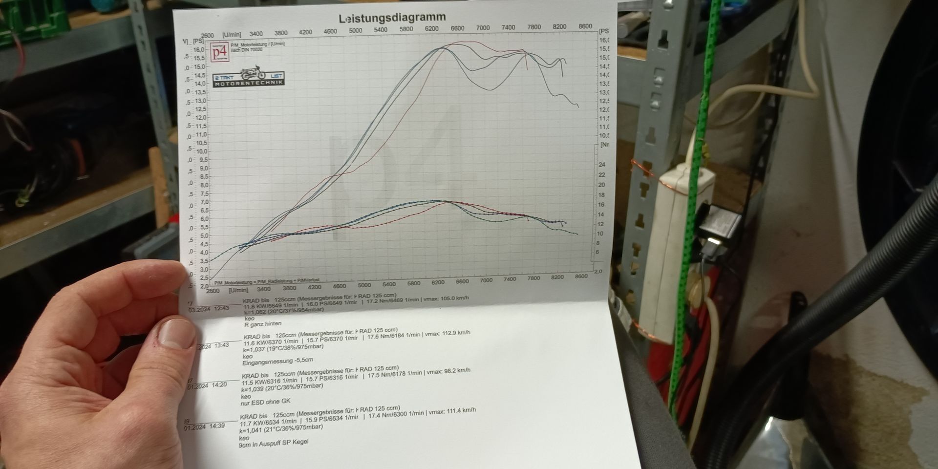

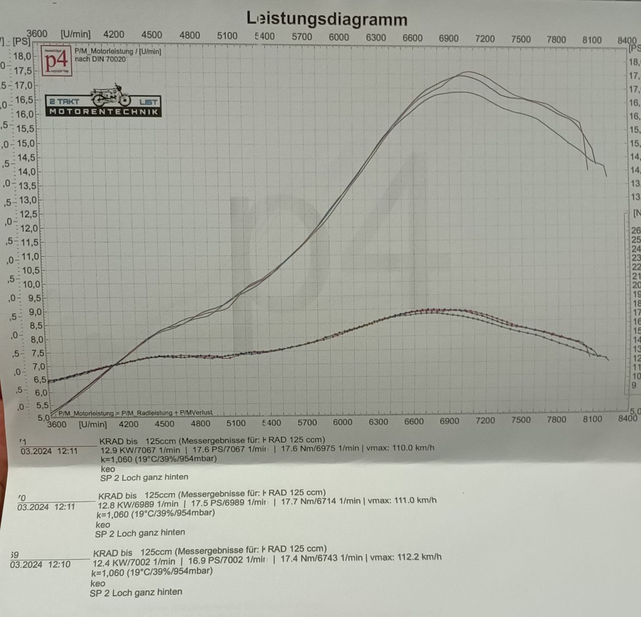

    Also ging es gestern auf den Prüfstand um einige Sachen zu testen:

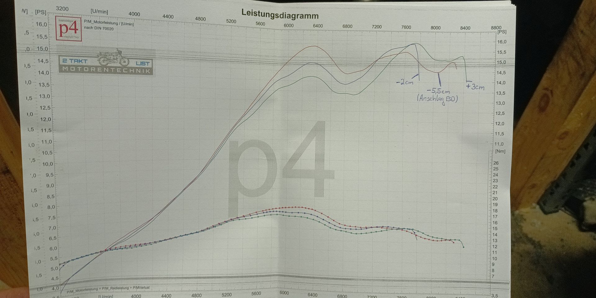

    Die rote Kurve zeigt den Verlauf mit dem neuen gelochten Konus, die dunkle Kurve ist ganz ohne verbauten Konus. Sehr interessant! Wie zu erwarten arbeitet der gelochte Konus sehr wenig, doch das er wirklich nur die Delle bei 7000 etwas tuschiert ist schon arm.
    Die Rote Kurve in diesem Diagramm habe ich mit der allerersten Kurve vom Sommer 2023 im Excel übereinandergelegt. Die Unterschiede belaufen sich auf den 50mm kürzeren Krümmer und dem extra Reflexionsblech gegenüber dem längeren Krümmer und dem Konus ohne extra Reflexionsblech.
    Man sieht gut das das Krümmerkürzen den "Bandbeginn" etwa 100Rpm nach hinten verschiebt, das Leistungsplateau aber länger und stärker präsent ist.
    Wenn man den Gegenkonus nun weiter in den Auspuff schiebt (die Resonanzlänge des Auspuffs also verkleinert bzw den Leistungsbereich in höhere Drehzahlen schieben will) ergibt sich dieses Bild:
    Man erkennt deutlich, der Motor mag es wenn der Gegenkonus so weit hinten wie möglich sitzt, sitzt er weiter vorn wirkt er eher wie eine Drossel für den Peak bei 6400 , jedoch sieht man eine positive Wirkung ab 7200.
    Da mein Hauptfahrbereich bei ca 7000Rpm ist was im letzten Gang 95kmh entspricht, will ich einen sauberen Anstieg bis ca 7000Rpm anstreben

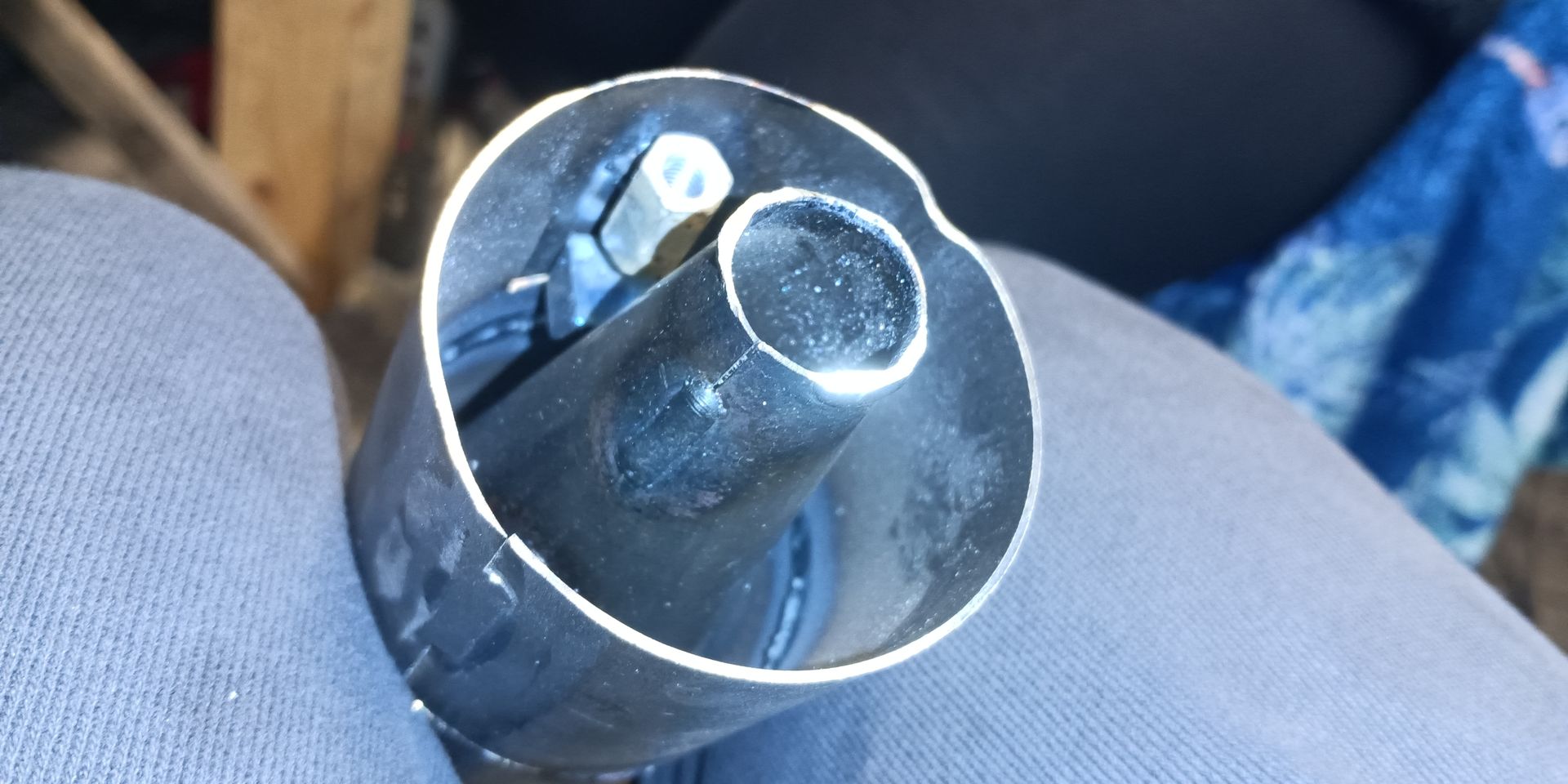

    Letzter getesteter Konus, ganz geschlossen, nur ein Endrohr, ohne weitere Löcher, so sieht er aus:
    Es kommt auf den Bildern nicht so rüber aber der ist echt ewig lang.

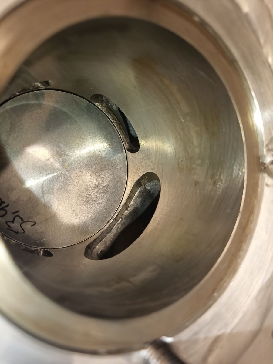

    Querschnittsflächen habe ich nicht errechnet, ich habe schon viele Zylinder gefräst und bin da nach meiner Erfahrung gegangen, wenn man nichts aufschweißen oder kleben will ist man da eh schon eingeschränkt was die Flächen angeht, gerade wenn man so eine fette Bohrung in den originalen Kühlkörper einbringt.

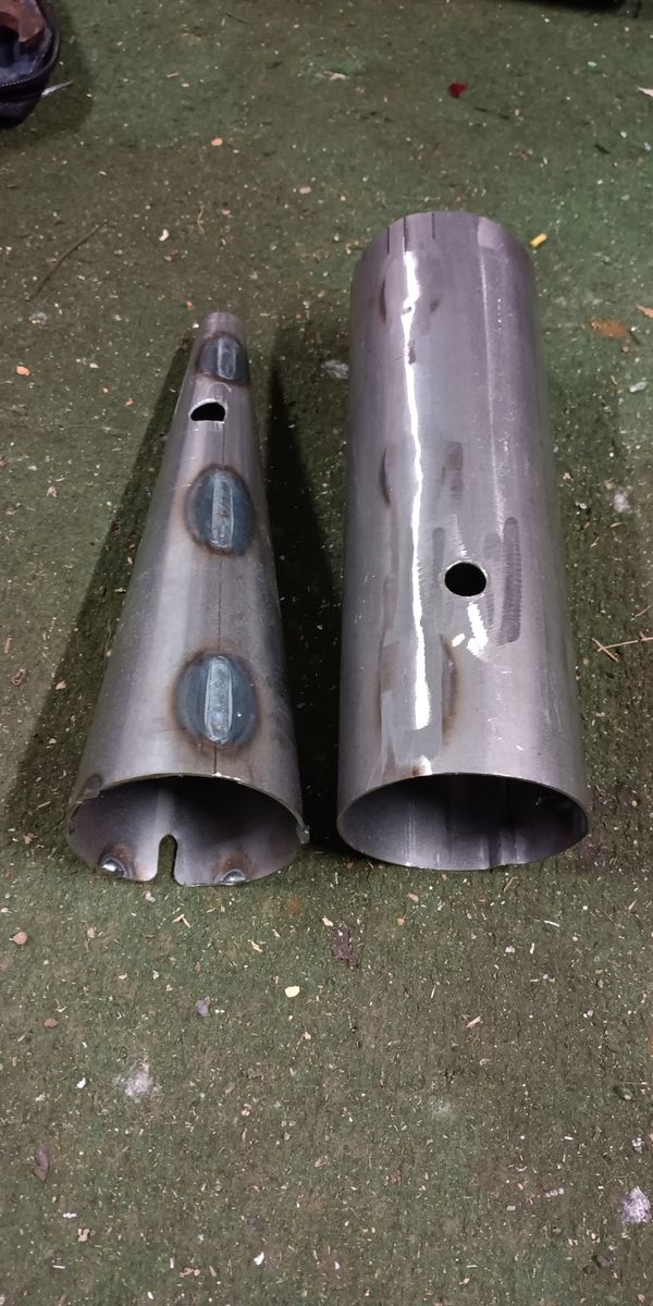

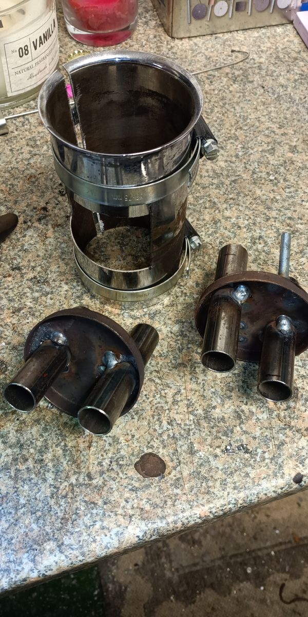

    Ich habe mir mittlerweile 2 Konen zum testen gebaut, einmal mit 14cm und einmal mit 10cm Länge und je 19mm Öffnung.
    Mein damals getesteter geschlossener Konus war länger wie die beiden hier, deshalb will ich jetzt kürzere testen, die können noch weiter hinten Platz nehmen und wirken hoffentlich eher und kräftiger, schauen wir mal.
    Als verschiebbare Hülle dient mein alter Auspuff, welcher der Länge nach aufgeschnitten und enger gewickelt wurde um wieder in den Auspuff zu passen.
    Da sind sie jetzt fertig zum testen.

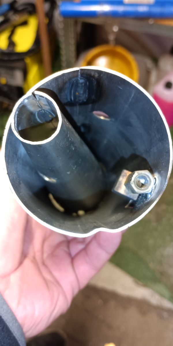

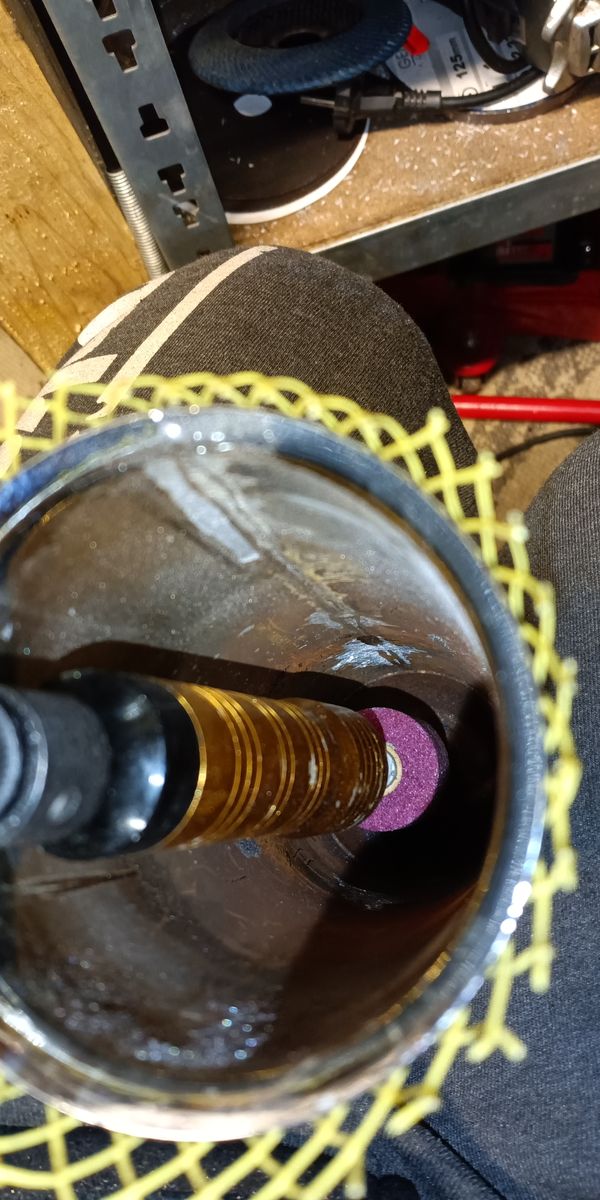

    Die leere Hülle welche den Dämpfereinsatz beherbergt nennen wir Endtüte und so eine habe ich mir besorgt. Original ist innen ein Metallband angepunktet, welches als Anschlag für den Schalldämpfereinsatz dient, dieses habe ich vorsichtig mit Hammer und Schlitzdreher entfernt.

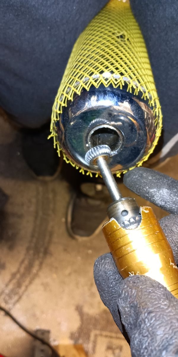

    Das Rohr was man sieht nennen wir Endrohr, das habe ich gekürzt von hinten mit einem passenden Fräsaufsatz.
    Bis es endlich aufgegeben hat, statt 6cm ist es jetzt 3cm lang. Der Innendurchmesser beträgt 18mm.

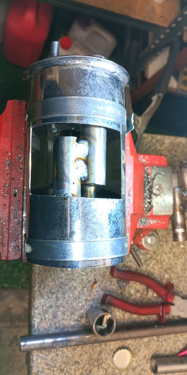

    Hier sieht man nun die entfernten Innereien damit ich mehr Platz habe für meinen neuen Schalldämpfereinsatz.
    Jetzt noch die überstehenden Schweißpunkte wegschleifen innen.

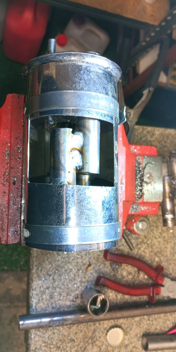

    In meiner Schrottkiste habe ich noch 3 Prallplatten von Nachbauschalldämpfern gefunden, welche ich für meine Zwecke umbaue, dazu habe ich die angeschweißten Röhrchen entfernt.
    Diese tiefgezogenen Prallplatten dichten super ab und sind sehr Passgenau. Bestückt habe ich sie mit neuen Röhrchen mit 16mm Innendurchmesser.
    Auf dem Bild sieht man auch meine auf die Schnelle gebaute Schweißlehre aus einem Stück alten Auspuff. Damit kann ich jetzt die Platten ausrichten um die Röhrchen anschließend zu verschweißen.
    Mit passendem Abstand zueinander und gerade ausgerichtet werden sie durch mein Sichtfenster verschweißt.
    Hier der fertige Schalldämpfereinsatz
    Das Abgas kommt von links, nachdem es durch den Gegenkonus strömt. Die erste Prallplatte hat ein 25mm Rohr welches am Ende leicht zugedrückt ist, stabilisiert wird es zusätzlich durch 2 angeschweißte Schrauben. Es folgen 2 16mm Rohre und das gleiche bei der 3. Prallplatte.
    Die Schrauben rechts realisieren den neuen Endanschlag für den Schalldämpfereinsatz.
    Die 2 letzten Schalldämpferrohre überlappen dabei natürlich das Endrohr in der Endtüte um nochmal was für die Schalldämpfung zu tun.

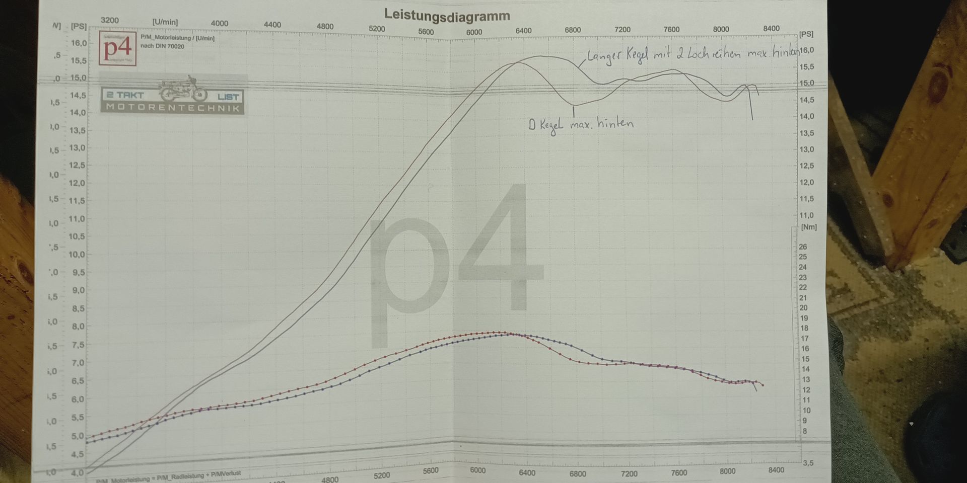

    Das Ergebnis ist hier zusehen.
    Damit ist die Messserie mit den 14cm Konen abgeschlossen. Meine 2 Eigenbauten habe ich dann nicht mehr gemessen, wo einer ebenfalls 14cm lang ist und der andere 10cm, denn die 21cm langen Konen zaubern ein viel besseres Bild.
    Hier die Gegenüberstellung aller 14cm Konen an identischer Position im Auspuff:

    Rot: 14cm geschlossener Gegenkonus (die Kurve ist neu und ist die heiße Kurve von dem Diagramm zuvor)
    Also der geschlossene Konus "kackt schon ab" und hat ein schlechter fahrbares Band.
    Das heißt für mich, der Weg wird weitergehen mit den längeren Konen und damit wird die 2teilige Variante von zwei_im_takt noch interessant werden. Wie weiter unten Beschrieben zeigen die 21cm langen Konen, dass sie gut/besser zum Motor passen.
    Hier ist er, 21cm lang und mit 2 Löchern versehen (wird so verkauft, macht kaum einen Unterschied zu dem selben Konus ohne Löcher)
    Es ergab sich ein sehr schönes Leistungsband, welches gut meine Kriterien abdeckt.
    Mit der Drehzahl steigt das Drehmoment immer weiter an, im letzten Gang fahre ich 100km/h bei 7200 Umdrehungen und reite voll auf dem Leistungspeak.
    Mit Koffern aufrecht sitzend sind 105km/h drin und auch allgemein fährt sich das Moped schön sportlich mit trotzdem wenig Drehzahl.
