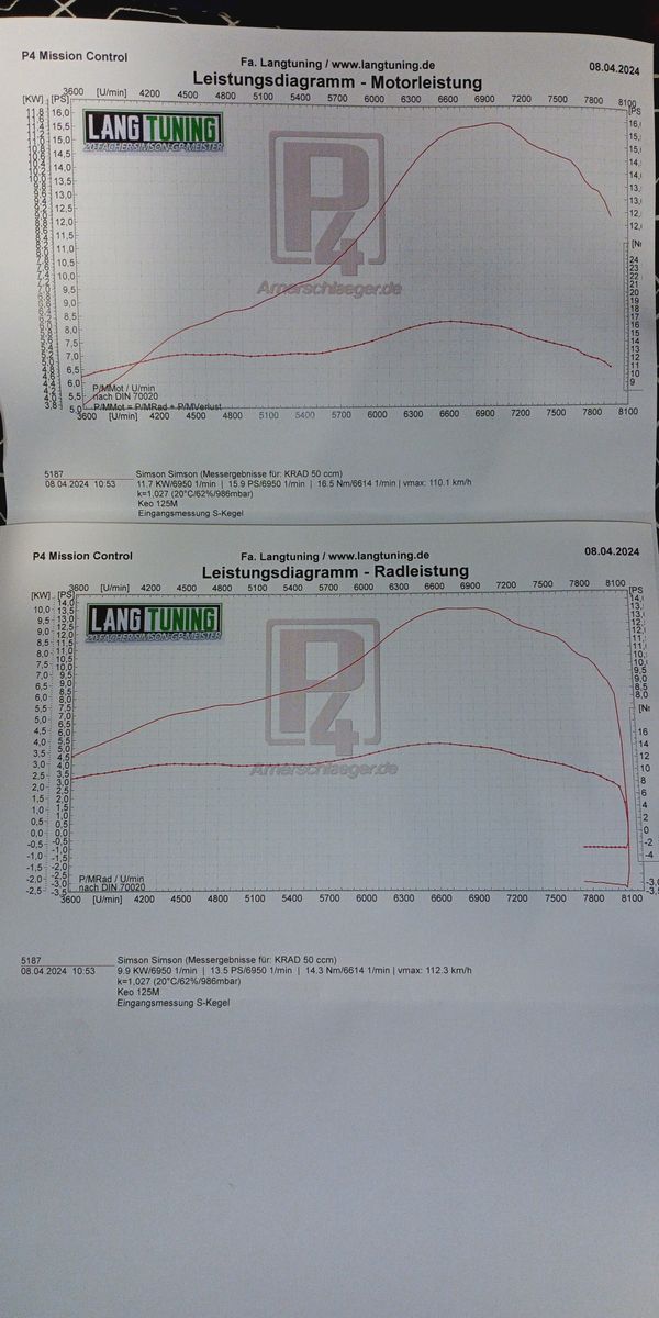

Im Grunde ist das ja fast das Ergebnis welches du angestrebt hast. Könntest dich also zufrieden zurücklehnen ![]()
Noch mal ne kleine Anmerkung zu deinen Tests: Wie man anhand den Messungen sehen kann, funktioniert dein Auspuff in etwas höheren Drehzahlen besser. Das liegt auch daran, dass du den Krümmer etwas gekürzt hast. Für tiefere Drehzahlen sitzt dein Diffusor nun etwas zu weit vorne. Wenn ich das richtig verstanden habe, hast du den kurzen 140er Endkonus nur an der hintersten Position getestet? An dieser Position (zu weit hinten) harmoniert er dann nicht mehr gut mit dem restlichen Auspuff, also mit dem Diffusor der für höheren Drehzahlen besser sitzt (du erinnerst dich an die PN?).
Zu sehen ist das ganze auch, weil du den Anfang der Leistungskurve eigentlich gar nicht groß beeinflusst ob langer oder kurzer Endkonus. Der lange Endkonus gibt dir oben rum mehr Leistung, nicht weil er länger ist, sondern weil der Anfang weiter vorne sitzt (das ENDE der jeweiligen Endkegel sitzt doch gleich, oder habe ich das falsch verstanden?). Schade, dass du den kurzen Endkonus nicht testweise auch weiter rein geschoben hast. Dann hätte man sehen können, was oben rum noch geht. ![]()
