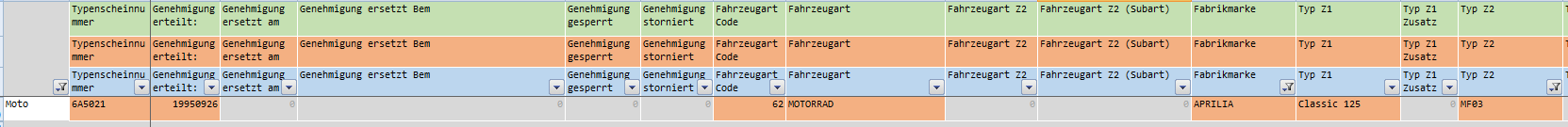

    Die italienische Homologation DGM53954 weist für die MF00 auch nur 8 kW bei 9000/min aus.

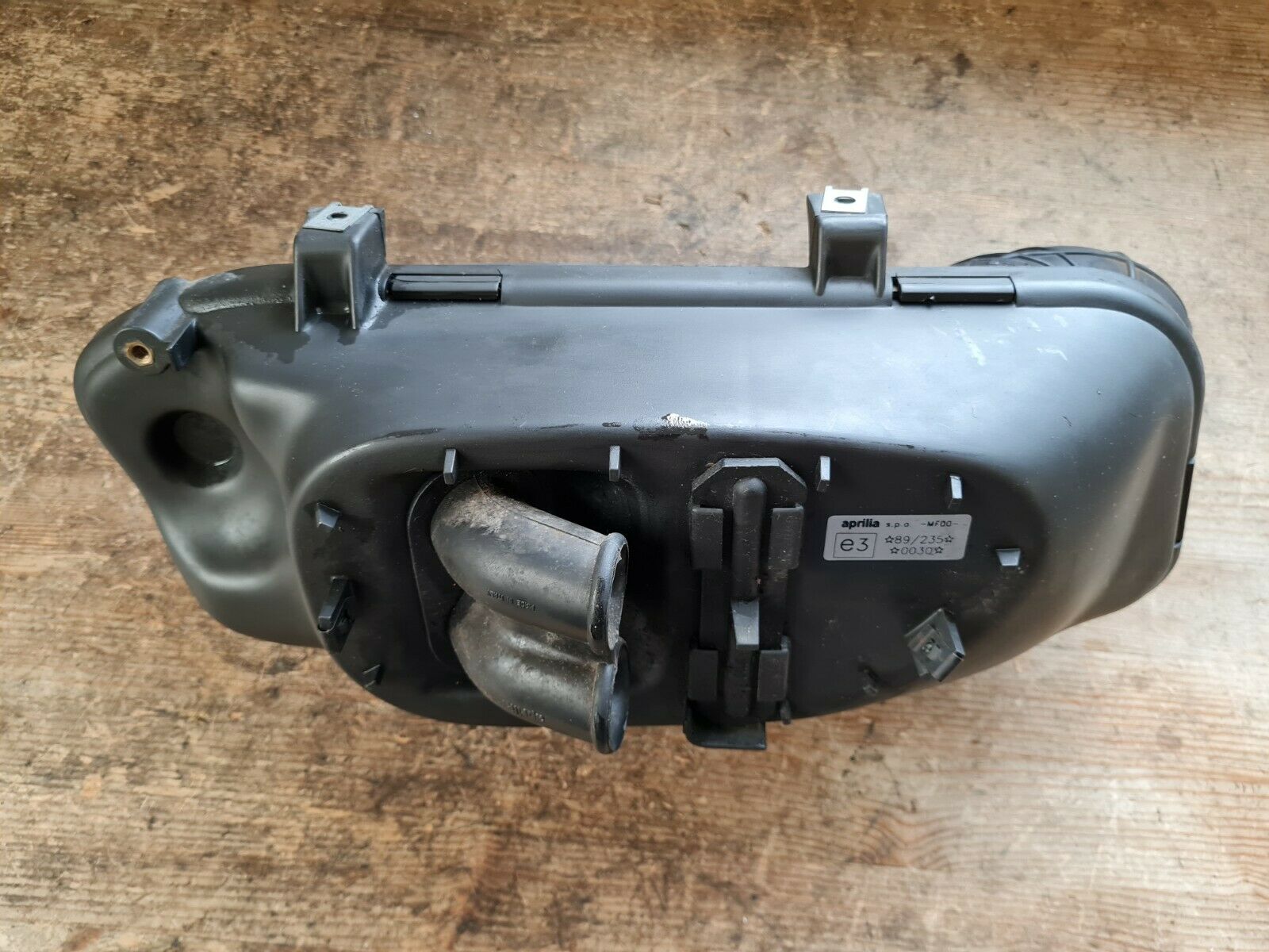

    -Ansaugsschnorchel: beide Kanäle offen (AP8120748)
    -Luftfilterkasten: aprilia -MF00- [e3] *89/235* *0030*

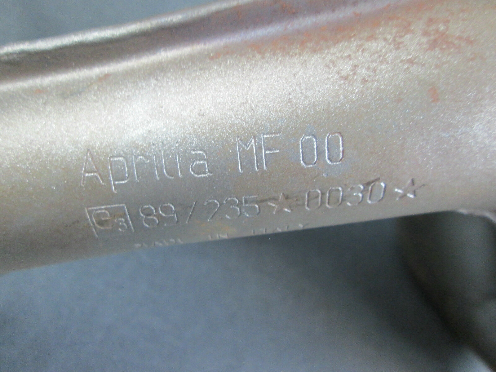

    -Krümmer: Aprilia MF00 [e3] 89/235 *0030* (AP8119379)

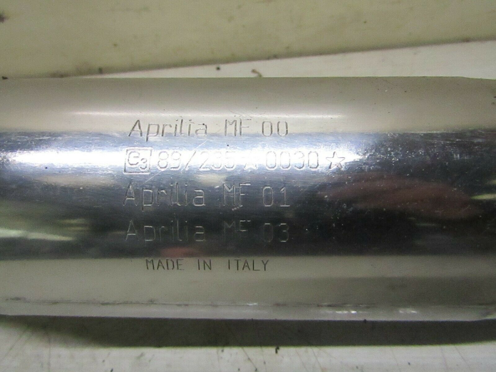

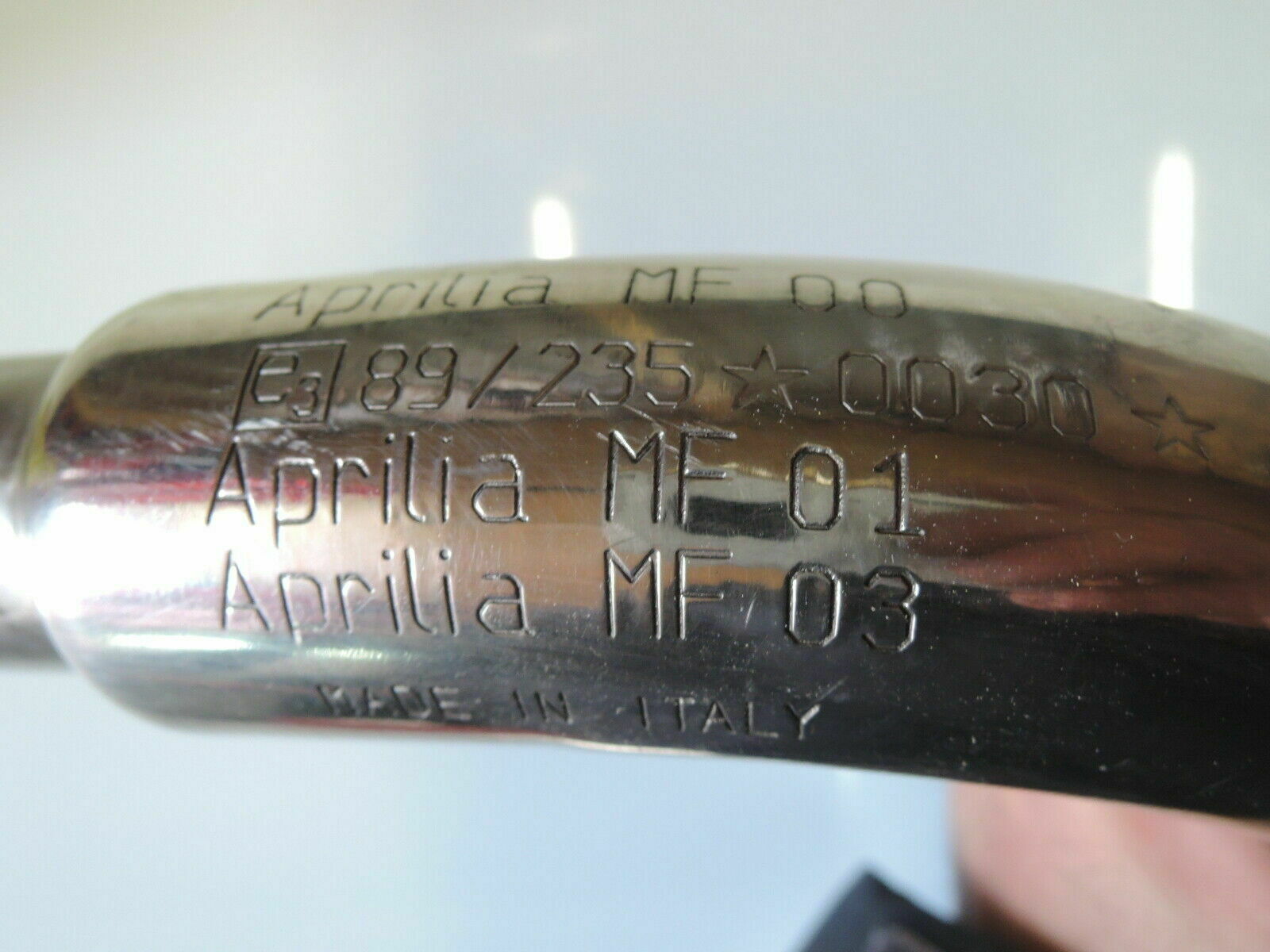

    -Zwischenrohr: Aprilia MF00 [e3] 89/235 *0030* Aprilia MF01 Aprilia MF03 (AP8119382)
    ?thumbnail=1
    -Enschalldämpfer: Aprilia MF00 [e3] 89/235 *0030* Aprilia MF01 Aprilia MF03 (AP8119380)
    ?thumbnail=1

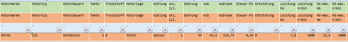

    MF03 "full power Schweiz" 7,8kW/6000 (Typenschein 6A5021)

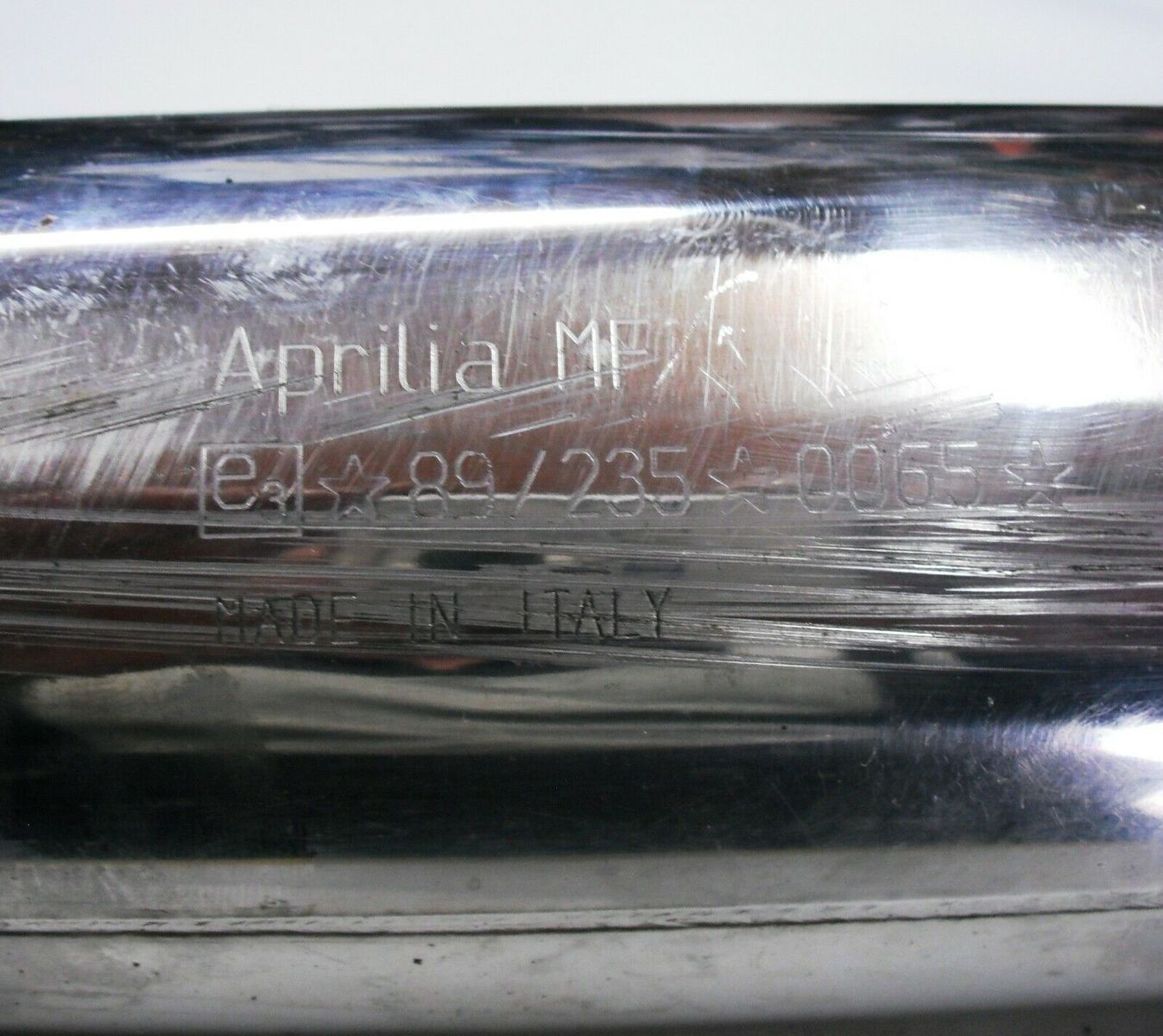

    MF04 "11kW international" 8,5kW/6700 (ABE H655, DGM54211)
    -Luftfilterkasten: APRILIA MF [e3] 89/235 *0065*
    ?thumbnail=1
    -Vergaser: Dell'Orto PHBL24GS (AP8106408)
    -Zylinder: 220M, ohne Nebenauslässe, ohne Auslassteuerungs-Schlitz, Steuerzeit Auslass ggü. offenem Zylinder verringert (AP0613045)
    -Ohne Auslasssteuerung
    -Krümmer: Aprilia MF [e3] *89/235*0065* (AP8119449)
    ?thumbnail=1
    -Zwischenrohr: Aprilia MF [e3] *89/235*0065* (AP8119447)
    ?thumbnail=1
    -Enschalldämpfer: Aprilia MF [e3] *89/235*0065* (AP8119448)
    ?thumbnail=1
    -Zündung: Nippondenso 071000-0910 QCA91 (digitale CDI, AP0265402)
    -Zündkerze: NGK BR8ES
    -Endübersetzung: 15/40

    Von der Zulassungsstelle hab ich wegen der fehlenden Papiere eine Unbedenklichkeitsbescheinigung angefordert, da habe ich dann auch einen Auszug aus den (ehemaligen) Papieren bekommen. Zuletzt war die Classic noch mit 80 km/h eingetragen, gedrosselt durch eine Auspuffblende auf 6KW bei 5500 U/M. Nach dieser Blende muss ich nochmal schauen, die würde auch rausfliegen.
