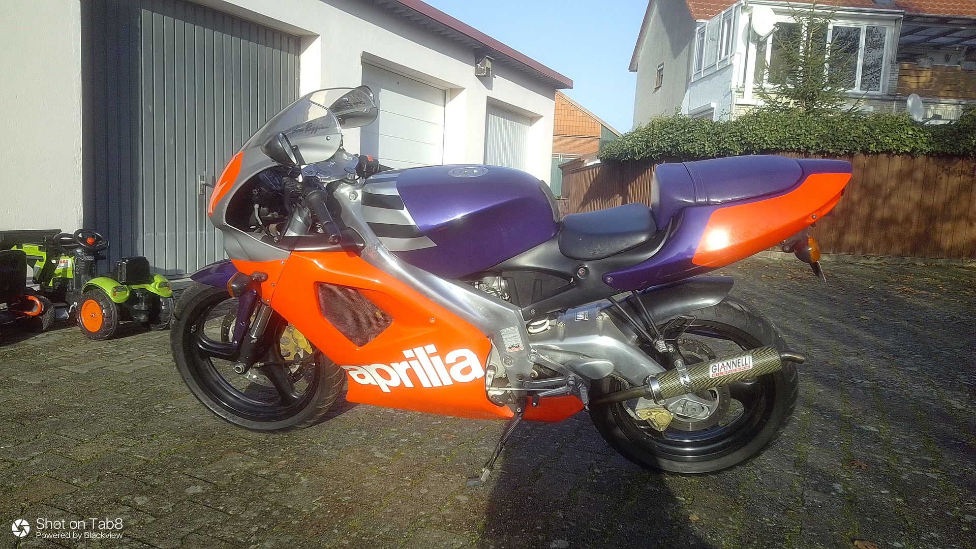

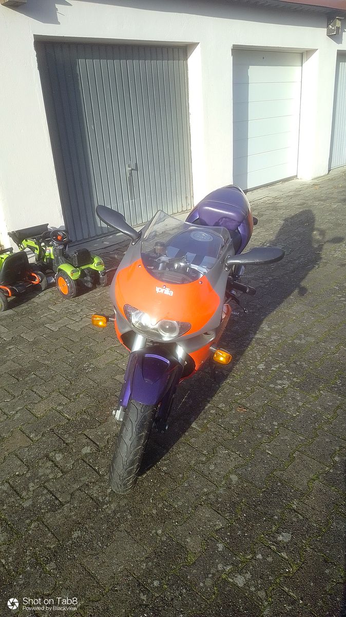

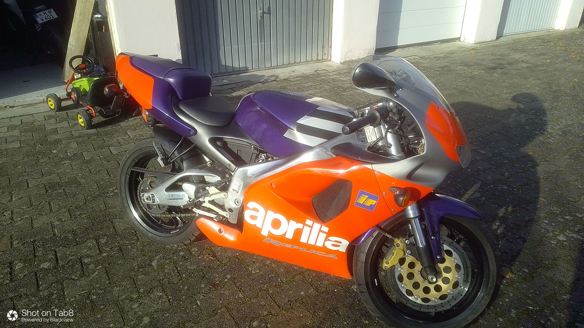

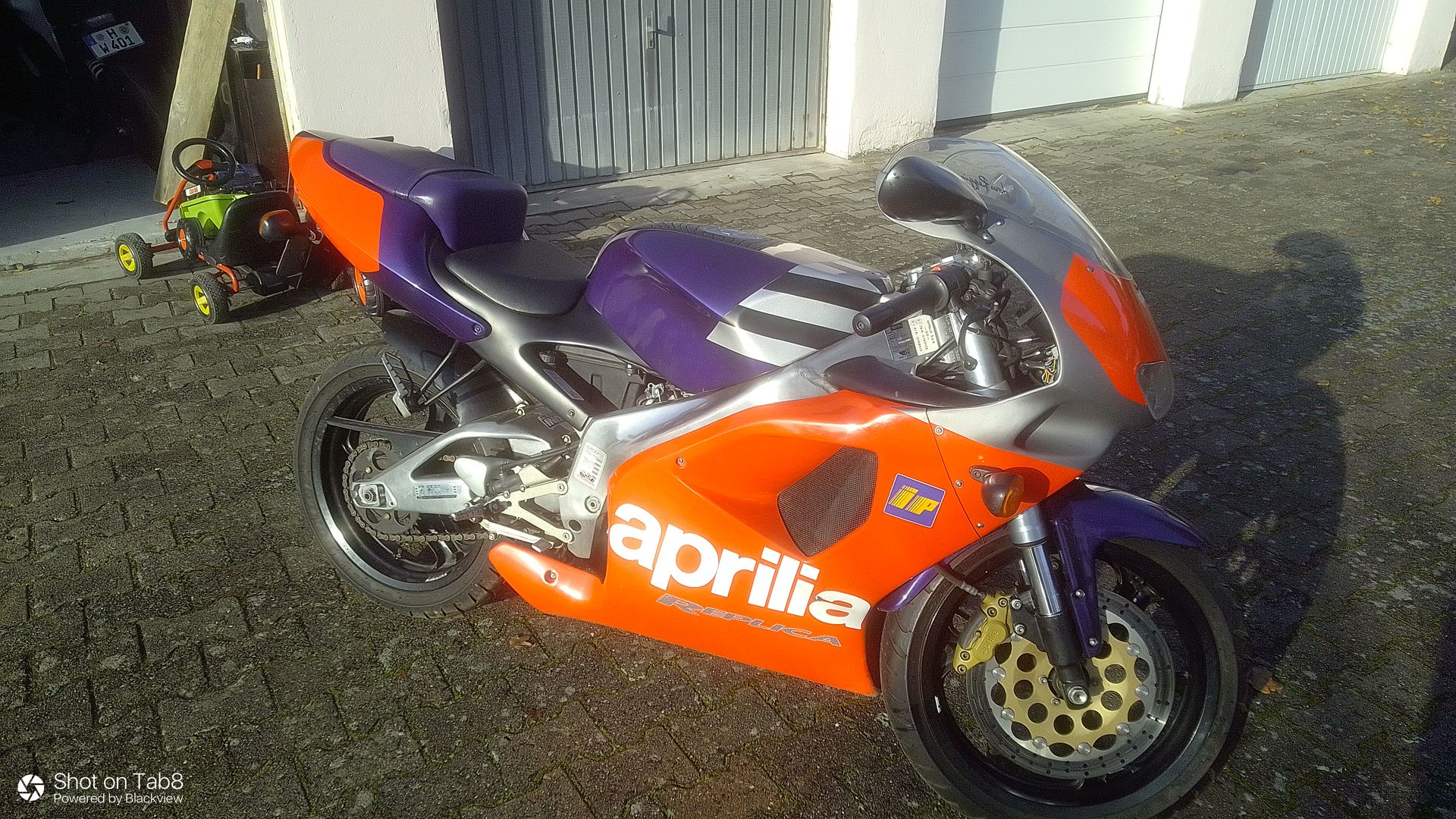

    Und hier noch ein paar Bilder.
    Ich liebe das Design.
    Ichehe du hast die selbe 😍

  • Ja ist ne GS,
    ich wusste beim Kauf dass es schwer ist an Teile zu kommen,aber dieses Design 😁
    Hab aber nen kompletten zweiten Motor noch ein Polrad,ne Zündspule und zwei Anlasserfreilaufe erwerben können.
    So hab ich die wichtigsten Sachen zusammen.

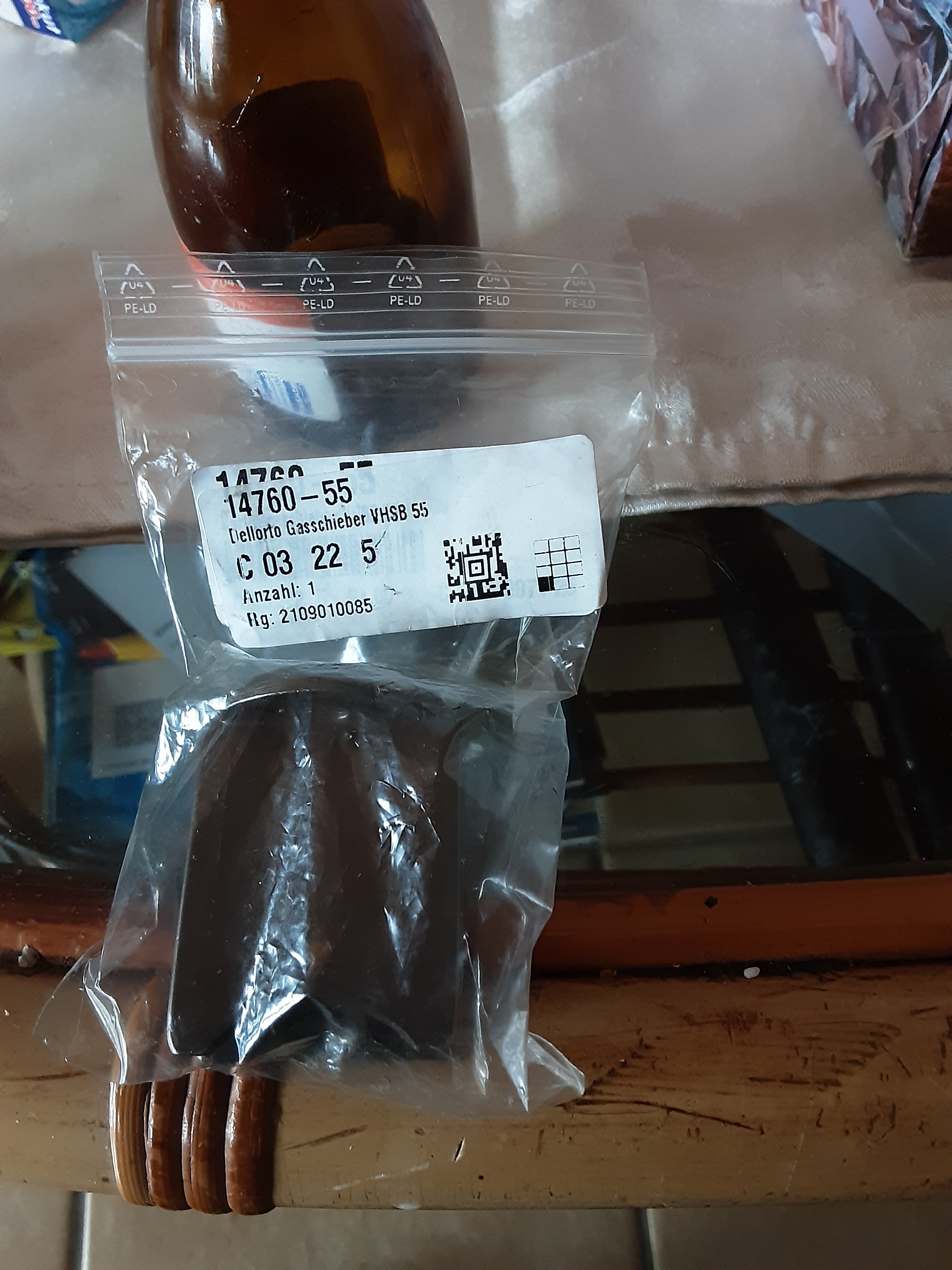

  • Ich korrigiere meine Aussage, ich hatte doch den 55er statt den 50er drinnen, laut Artikelnummer auch exakt der gleiche aus dem Link und der hat in meinem VHSB 34 LD neueren Baujahrs problemlos gepasst.
  • Ja danke dass du nochmal geschaut hast.
    Was heißt denn neueren baujahrs?
    Meiner ist von 96
