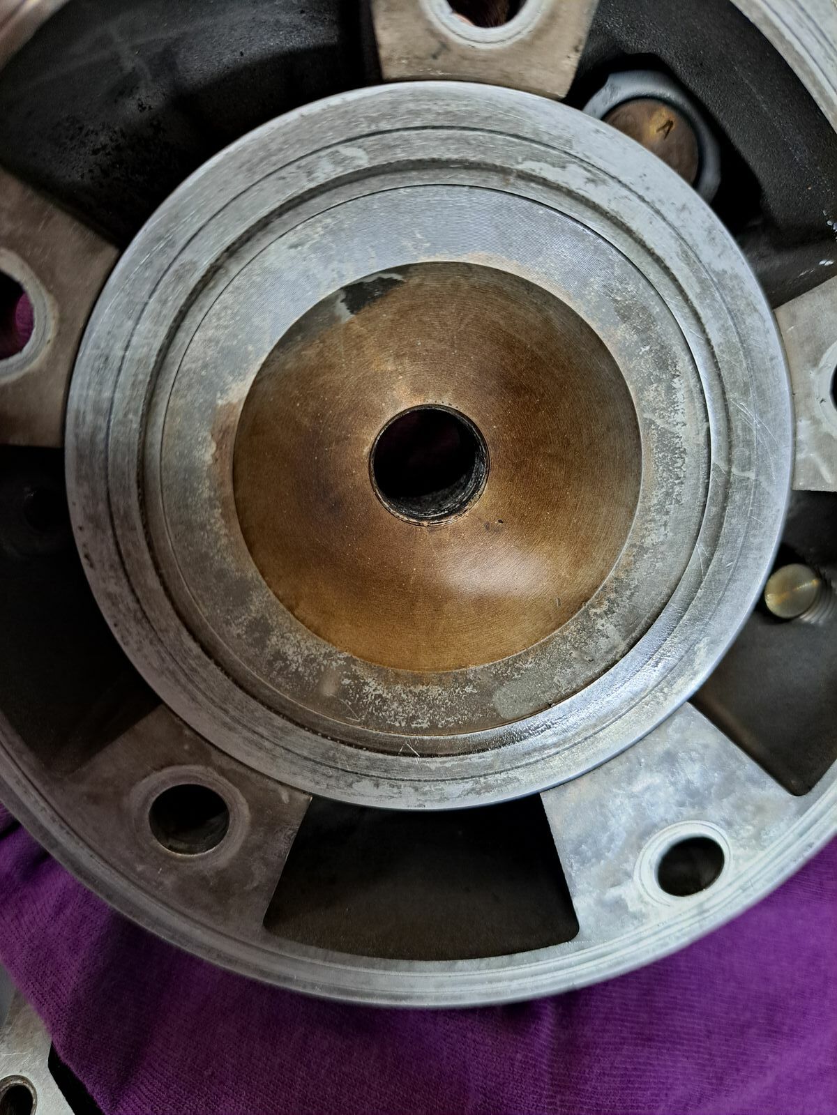

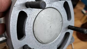

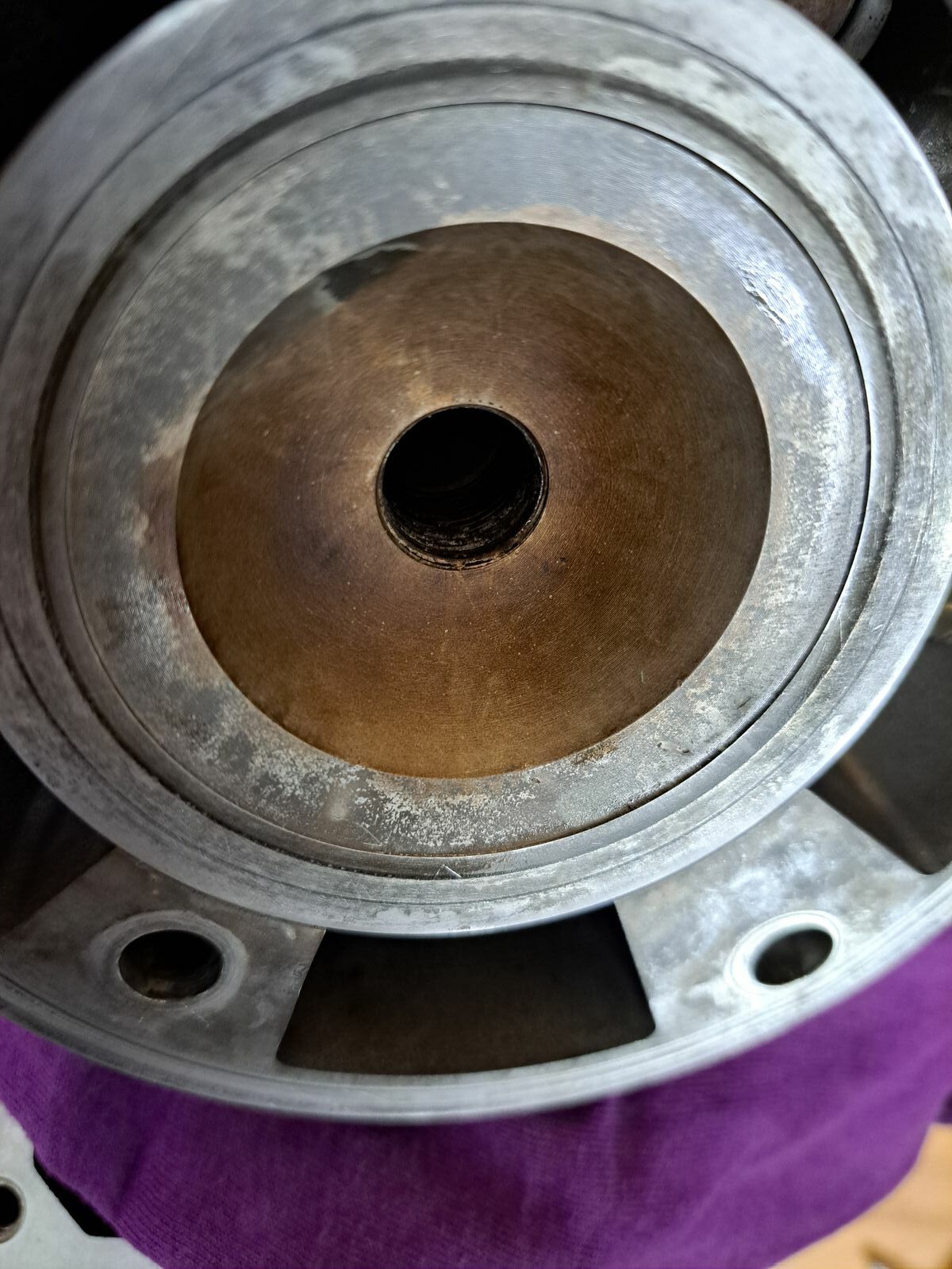

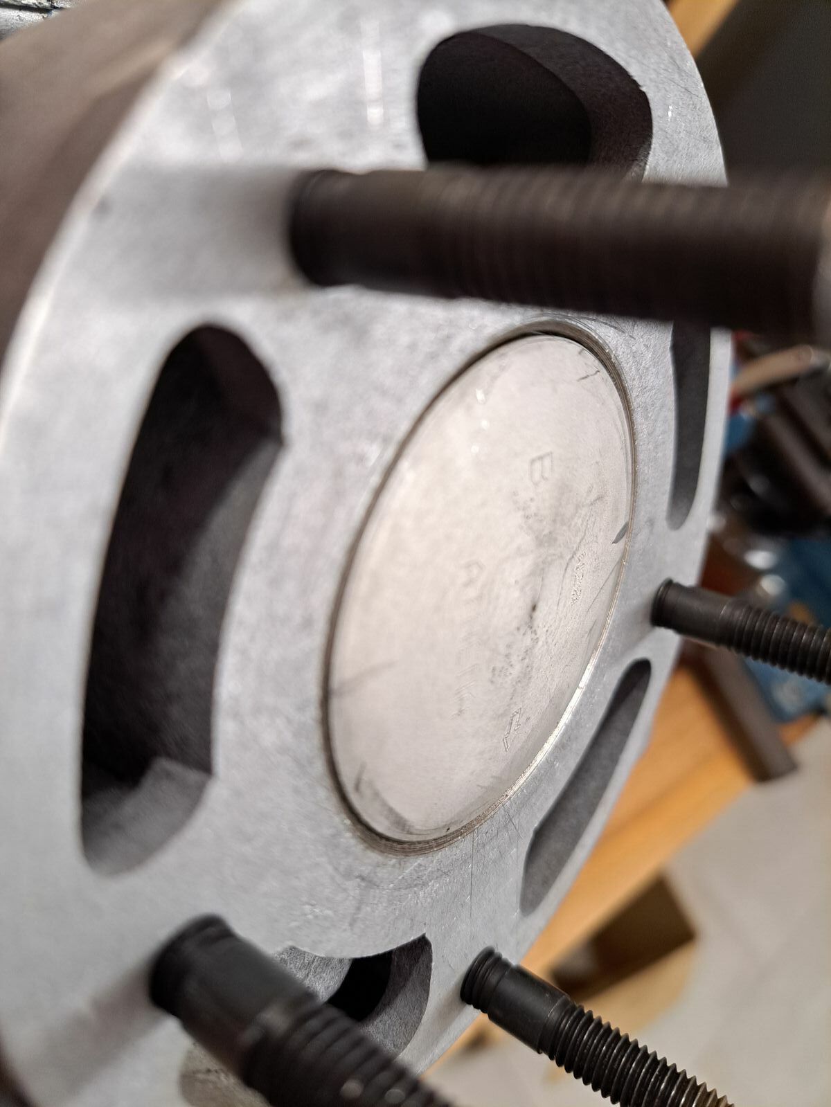

  • Moin.
    Dein Kolben steht relativ bündig zur Zylinderoberkante.
    Wie kommst du dann auf deine Maße?
    Wie dünnn ist den die Ko-Di?
    O-Ringe sehe ich nicht.
    Über 1 mm Qk solltest du nicht gehen.
