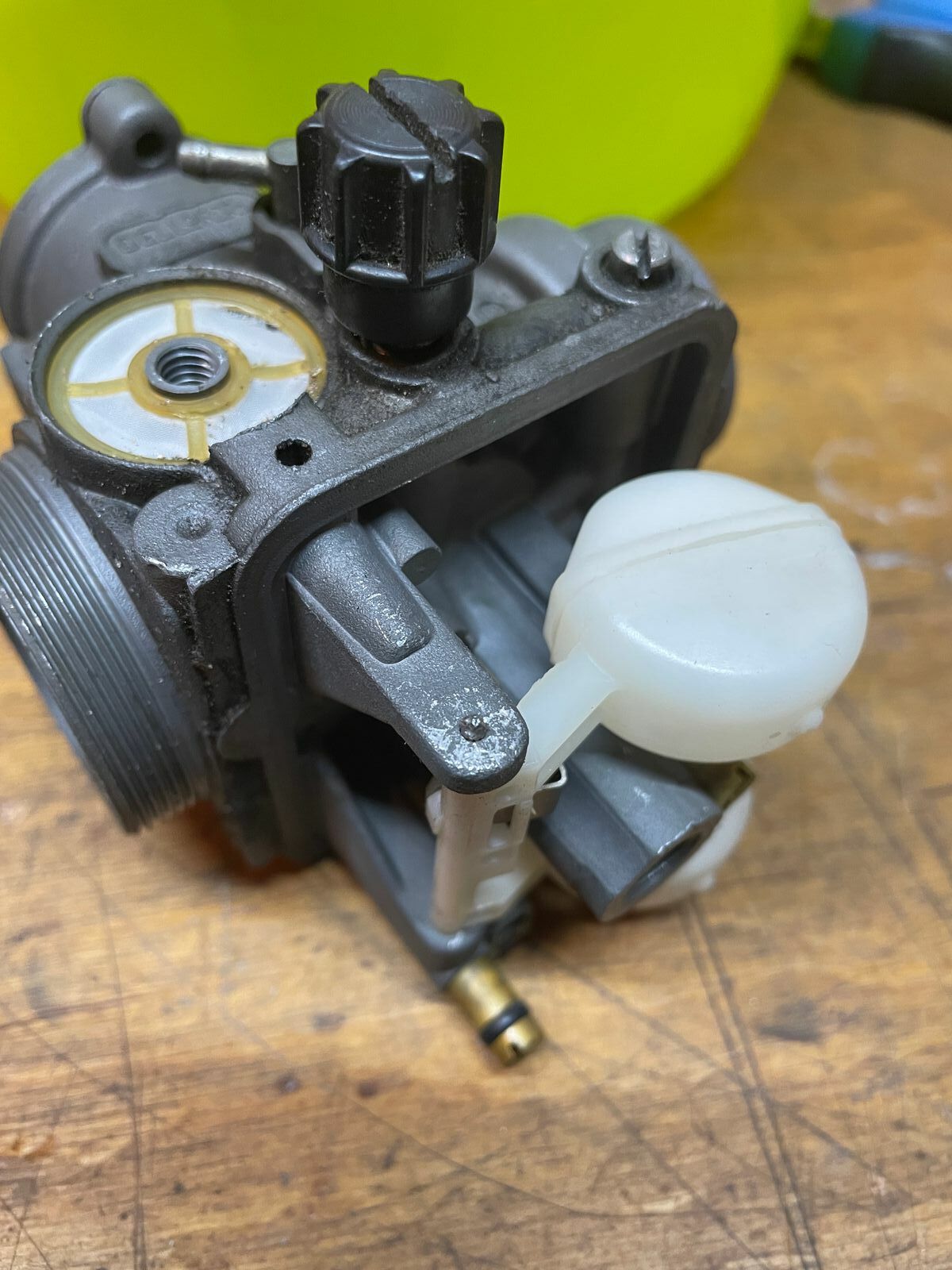

    nachdem meine RS (Typ SF, siehe Ein neuer und eine weitere RS zum Wiederaufbau - Aprilia RS 125 - Zweitaktforum.de // DIE Zweitakt-Community ) soweit wieder fit ist fängt jetzt der Vergaser an Ärger zu machen und ist beim letzten Startversuch übergelaufen. Da sie nach längerer Standzeit auch nur mit einem Spritzer Startspray anspringt wird der Vergaser jetzt auch überholt/gereinigt.
    Allerdings scheitere ich gerade an dem Stift des Schwimmers, der nicht rausgehen will bzw. man den auch nicht wirklich zu fassen bekommt. So ganz original sieht das nicht aus, oder?!
    Jemand eine Idee, wie ich den (ohne den Schwimmer zu zerstören) rausbekomme?

  • Ein Körner hilft doch aber nur beim Durchtreiben, oder nicht? Da der Stift ja einseitig sitzt ist da nichts mit durchtreiben.
  • Normalerweise sollte der Stift da überstehen, sodass man ihn mit eine Zange greifen kann. Scheint so, als ob das bei dir abgebrochen (worden) ist.
    Das ist dann wirklich blöd... von der anderen Seite kommt man "einfach so" nicht hin.
    Ich hatte den Fall auch schon mal und hab dann den Stift vorsichtig mit dem Dremel durchgetrennt. Also zwischen Schwimmer und den Haltern aus Alu. Da kommt man evtl. auch mit einem feinen Sägeblatt dazwischen.
    Einen neuen Stift brauchst du eh, sonst hast nächstes mal ja wieder das Problem...

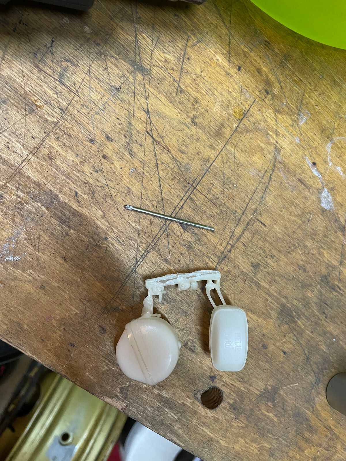

  • Jo, der Stift muss auf jeden Fall sowieso neu, der wurde vermurkst.
    Mit einem feinen Sägeblatt bin ich da auch nicht wirklich zwischen gekommen, bzw. kommt der Schwimmer halt auch einfach mit neu.
    Ich hatte es noch mit Wärme versucht, was aber wie auch erwartet den Schwimmer gekillt hat.
    Also sauber runter geschnitten, und dann ging der Stift per Zange auch raus zu drücken.
    Einmal Schwimmer und Stift neu bitte :see_no_evil_monkey:

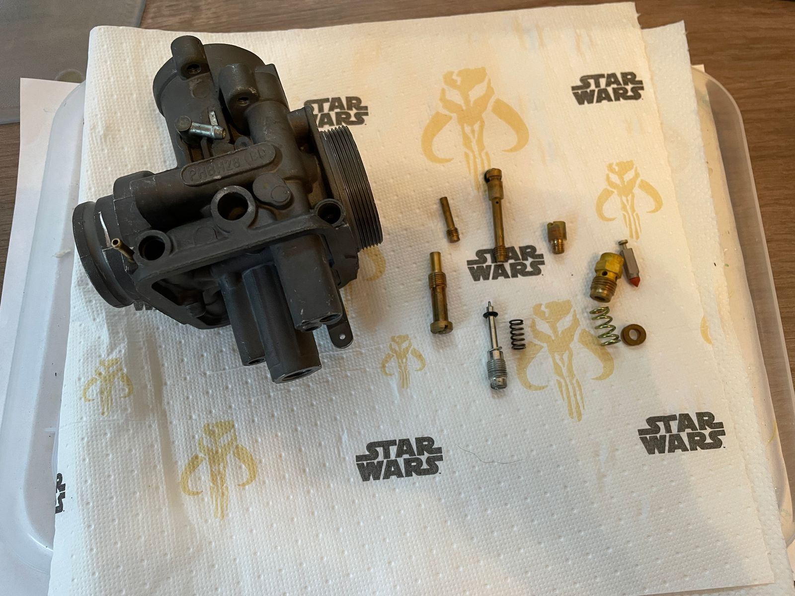

    Vergaser auch im US gebadet, Düsen usw. sehen alle Top aus, neuer Dichtungssatz ist bereits bestellt, Schwimmer/Nadelventil ebenfalls.
  • So, alles wieder zusammen, sollte wieder passen, Einbau folgt dann am WE.
