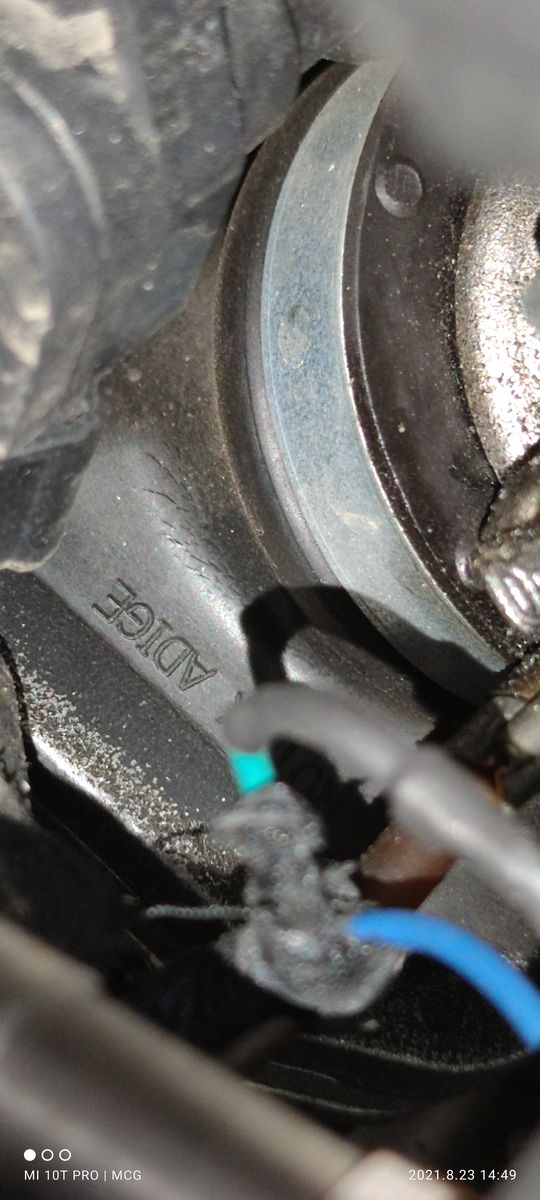

    meine gedrosselte RS125 dreht wenn sie warm ist ab ca 4000upm nicht mehr sauber runter. Wenn man länger mit 6000upm fährt hält sie manchmal auch diese. Wenn man bei 4000upm kurz vollgas gibt und dann auskuppelt geht die Drehzahl runter. Auch wenn man kurz den Choke betätigt dreht sie runter. Der Ansaugstutzen hat einen kleinen Riss, wenn man ihn mit Bremsenreiniger ansprüht verändert sich die Drehzahl aber nicht. Was könnte das Problem sein?

  • Ich würde behaupten es könnte am Riss im Stutzen liegen.
    Bei wärme wird dieser ja auch elastischer wenn dann noch höhere drehzahlen dazu kommen.
    Ich würde die Fehlerquelle auf jeden fall erst mal beseitigen.
    Wenn sonst am Vergaser alles Serie ist und da nicht rumgedreht wurde.

  • Alle Stutzen haben Risse, egal ob 2 oder 20 Jahre alt, aber nur selten gehen die Risse durch und verursachen ein Falschluftproblem. Bei der RM sind noch viele Fehlerquellen am stutzen Angeschlossen wo sie nebenluft bekommen kann, auch kann ein verstopftes Leerlaufsystem im vergaser ein solches Problem verursachen
