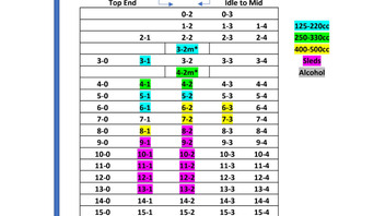

    Allerdings braucht man dazu nur die Schieber ausbauen und die Rods ( was bei einem normalen Vergaser die Düsennadel ist ) hinein oder heraus drehen.Wenn es ganz krass ist muss man den Rod tauschen.
    Ich habe z.B, bei meinen Vergasern 5-2 und 6-1 Rods und die PJ Düse 1,5 Umdrehungen auf.

    Nachbauten aber wie alles aus Fernost haben die einen Nachteil , es gibt dort nur 8 verschiedene Rods , was ein bißchen wenig ist.
    Lectron Rod Liste
