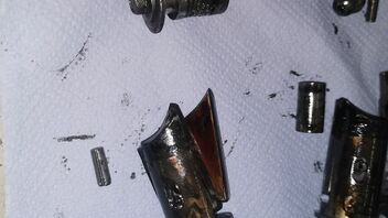

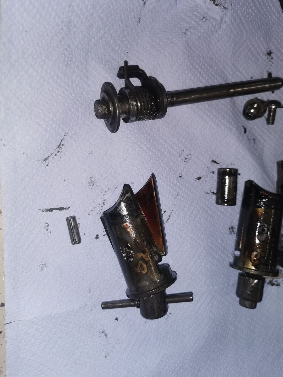

  • Hallo, verbaut ihr die Original Auslassschieber Riemenscheibe mit dem Originalen Spiel auf der Welle ? Oder hat jemand einen guten Tipp für mich.
    Meine alten sind nähmlich richtig oval und das möchte ich nicht gleich wieder haben...

  • Wenne alles neu ist, funktioniert es auch mit Standardteilen eine Weile.
    Bei den BC Teilen gibts auch irgendwann mal Probleme, das nie mehr kontrollieren müssen gibt es nicht.
    Wenn die Zylinder schon drei mal beim Beschichten waren hilft alles nix, dann sind die Führungen der Schieber so ausgenudelt, dass der Verschleiss sich schnell merkbar macht.

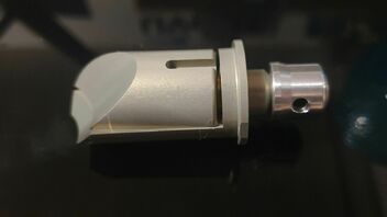

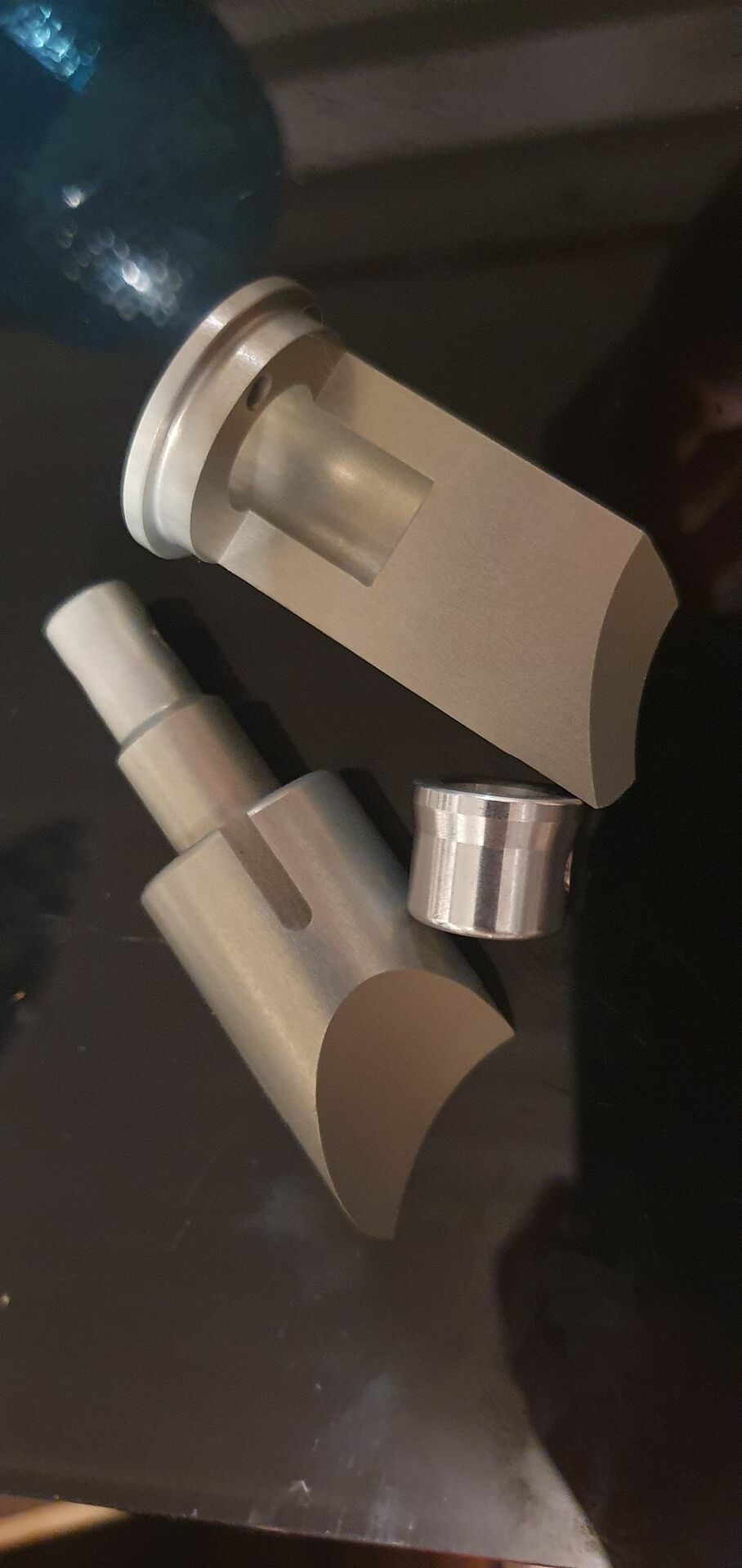

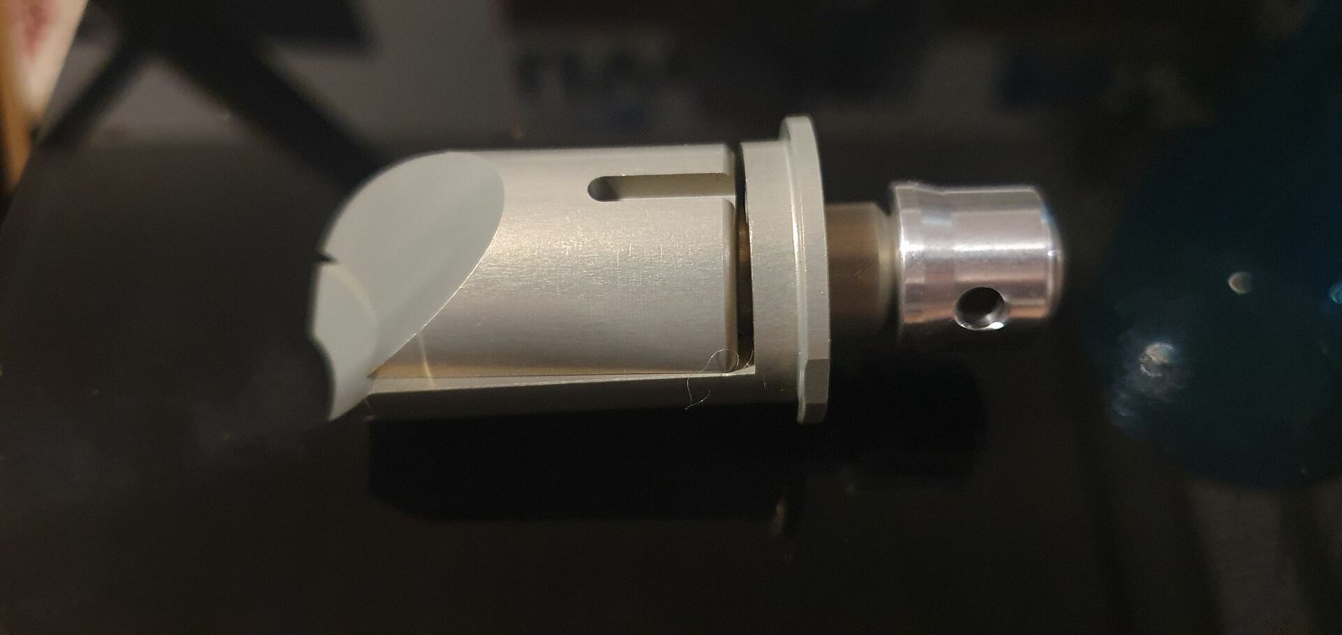

  • weiss ich, ja habe von michelotto aus Italien 2 teilige, die und die Förster sind die einzigen die halten was man so hört.
    Haben ne extra breite Anschlaghülse und der Preis ist Gut, ca 240 Euro wenn ich mich recht erinnere. Wird in IT in der 2T Gp gefahren wie die Köpfe, bei den Schiebern von Förster hasst hald den Vorteil ein wenig mehr Leistung, dass haben meine hald nicht aber was solls.
    Verarbeitung ist 1A.
