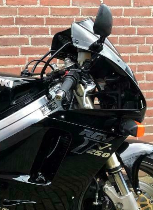

    Ich habe eine 89er VJ21 als Aufbau Projekt in der Garage stehen, da mir die 22 optisch viel besser gefällt ( vor allem das Heck) würde ich gerne eine 22er Verkleidung montieren bevor ich die 21er Verkleidung lackieren lassen.
    Weiß jemand was alles getauscht werden muss ? Verkleidung, Tank und Scheinwerfer sind klar aber welcher Rattenschwanz hängt da noch drann?
    Danke für die Hilfe
    Grüße
    Adrian

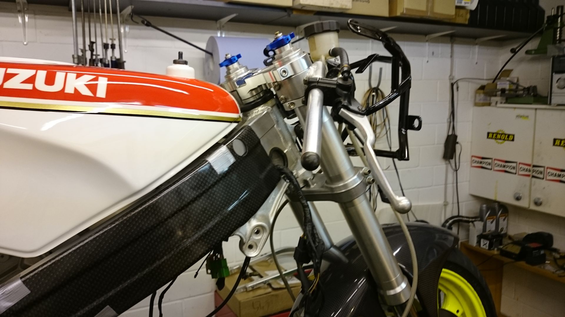

  • Das Cockpit hängt bei der VJ22 an der Gabel Brücke. Hinten musst du die Schraubpunkte anpassen. Ist kein Riesenact aber schon etwas Arbeit.
  • Unten bei den Krümmern dürfte sie auch nicht so ohne weiteres passen.
