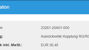

Suzuki wäre tatsächlich noch verfügbar:

Keine Ahnung ob das gleich ist... Laut CMS ist das Suzuki Teil (Fahrzeug EZ1989) lieferbar.
PS: 2326120A01

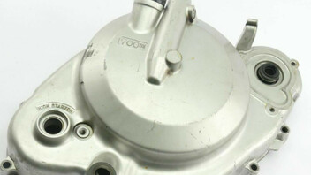

Die Italiener haben eigene Deckel gießen lassen, daher bin ich mir nicht sicher, ob das Gleichteile sind:
wahrscheinlich passt das ![]()
