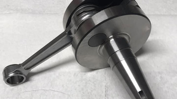

  • Apropos Ertl Parts. Seine Kurbelwellen schauen ja schon mal gar nicht so schlecht aus. Die Standardwelle ist mit 250 Talern fast schon ein Schnapper. Mit geschmiedetem Pleuel mag er gerne 140 Taler extra haben.
    Wo seht ihr den Vorteil von nem geschmiedeten Pleuel?
    Ab welcher Leistung würdet ihr zu der Welle greifen?
    Gibts da irgendwelche nennenswerten Vorteile bei 33 oder 35PS (an der Welle)?
  • unsere Pleuel sind alle Schmiedepleuel.
    Reines Marketing. Bei grossen 4T hat man Gusspleuel und Lagerschalen anstatt Schmiedepleuel. Daher machen da Schmiedepleuel u. U. Sinn. Hierher kommt das Ganze.
    Die Schwachstelle Pleuellager wird man damit nicht los. Man tauscht günstiges gegen teures Schmiedepleuel. Drehzahl frisst Kurbelwellen und Pleuellager. Altes Gesetz. Egal welches Material.
    Wer Knallgas fährt muss früher wechseln. Selbst beim absoluten Überpleuel
