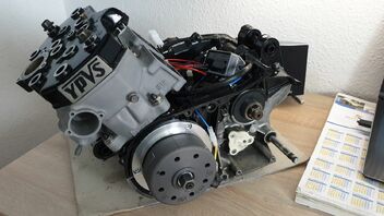

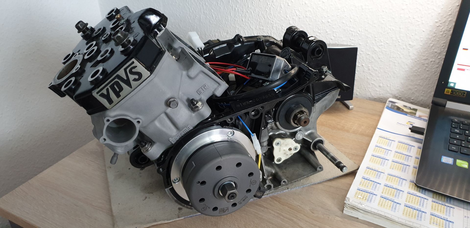

Vape Zündung RD 350 LC... Wer kennt sich damit aus?
  • Ist das Moped von einem Kumpel....
    Er ist ein sehr erfahrener RD 350 LC Schrauber.
    ... er hat alles nach Plan eingestellt.
    Mit nem Pitstarter bekommt man sie ja an, und dann fährt sie auch richtig gut!
    Bloß im Standgas geht sie bei unter 1500U/min schlagartig aus.
