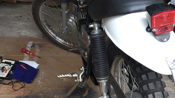

Flandria 50ccm Nageln

Ich würde mal am Polrad wackeln, mechanisch finde ich den Motor etwas laut.
Der Schalldämpfer hat nach Faustregel das 5-6fache Volumen des Hubraums, sieht schon etwas klein aus.
Am Polrad wackeln klingt irgendwie unanständig 😂 Lichtmaschine einstellen bekomme ich glaub ich gar net hin. Da bee es auch ich ja auch strobos und so….?
Mensch Brigitte hast du keine leichten Lösungen für mich? 😜
Ein Kollege von mir der hauptsächlich an Zündapp schraubt meinte auch da könnte die Kurbelwelle oder das Pleuel sein das minimal Höhenspiel hat und wenn sie warm ist ganz leicht am Zylinderkopf anschlägt.
Also Mal den Kopf runter und nachschauen ob am Kolben oder Kopf Spuren sind.
Kopf hat definitiv keine Spuren 😂 Hab ich schon gecheckt da Google „Kolbemklemmer“ gesagt hat. Aber ich glaube das das schon zu einem Kolben schaden führen könnte. Ich leg mich einfach jetzt mal auf fehlzündungen fest?
