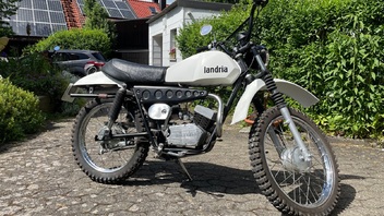

Kopf hat definitiv keine Spuren 😂 Hab ich schon gecheckt da Google „Kolbemklemmer“ gesagt hat. Aber ich glaube das das schon zu einem Kolben schaden führen könnte. Ich leg mich einfach jetzt mal auf fehlzündungen fest?
Beiträge von micha83r
Mensch Brigitte hast du keine leichten Lösungen für mich? 😜

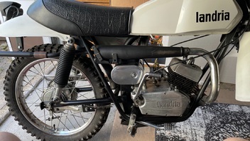

Am Polrad wackeln klingt irgendwie unanständig 😂 Lichtmaschine einstellen bekomme ich glaub ich gar net hin. Da bee es auch ich ja auch strobos und so….?
Sieht doch Original aus 😂
Aber so ist sie ja gelaufen. Kann das ein Problem sein. Ich habe seit Erhalt nix verändert.

Hallo kleiner Zwischenstand. Ich hab diese Woche Urlaub
Ich habe mal die Vergaserdüse auf 55 verkleinert und den originalen Schieber wieder eingebaut. Das war ein Original Ersatzteil aber beim prüfen war der alte tatsächlich mind. 3mm länger. Auspuff ausbrennen war mir ehrlich gesagt zu stressig 😏 (sorry) aber werde ich angehen wenn nix mehr hilft. Was ich aber noch gefunden hab im Luftfilter war noch ein „Fremdkörper“. Jetzt läuft sie eigentlich ok (Video folgt). Aber lt. Kerzenbild immer noch zu fett. Ich schick auch noch ein Bild vom Vergaser. Vielleicht hat jemand noch eine Idee?

An der Mischung kann’s net liegen?
