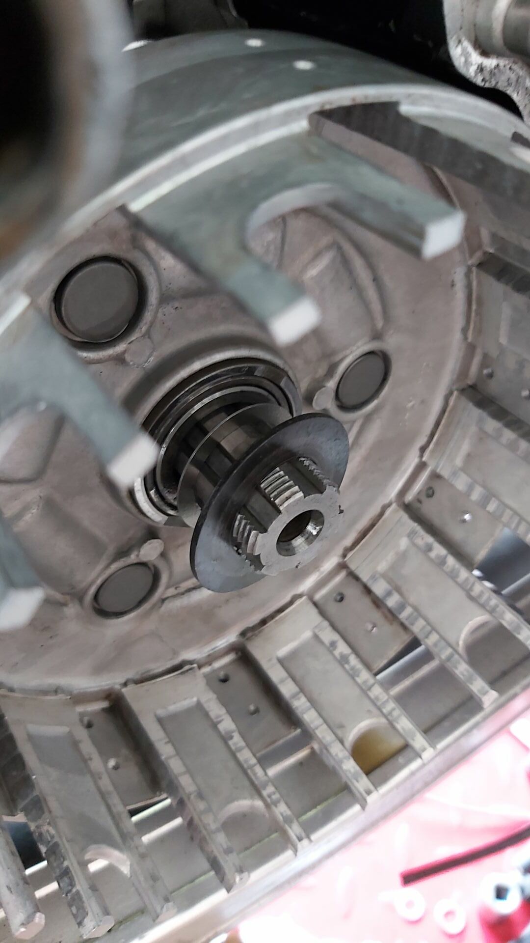

Also mein Leerlauf ging schon von Anfang an schlecht rein. Letzten Winter hatte ich dann neue Kupplungsreibscheiben eingebaut, ab da ging er überhaupt nicht mehr rein im Stand.

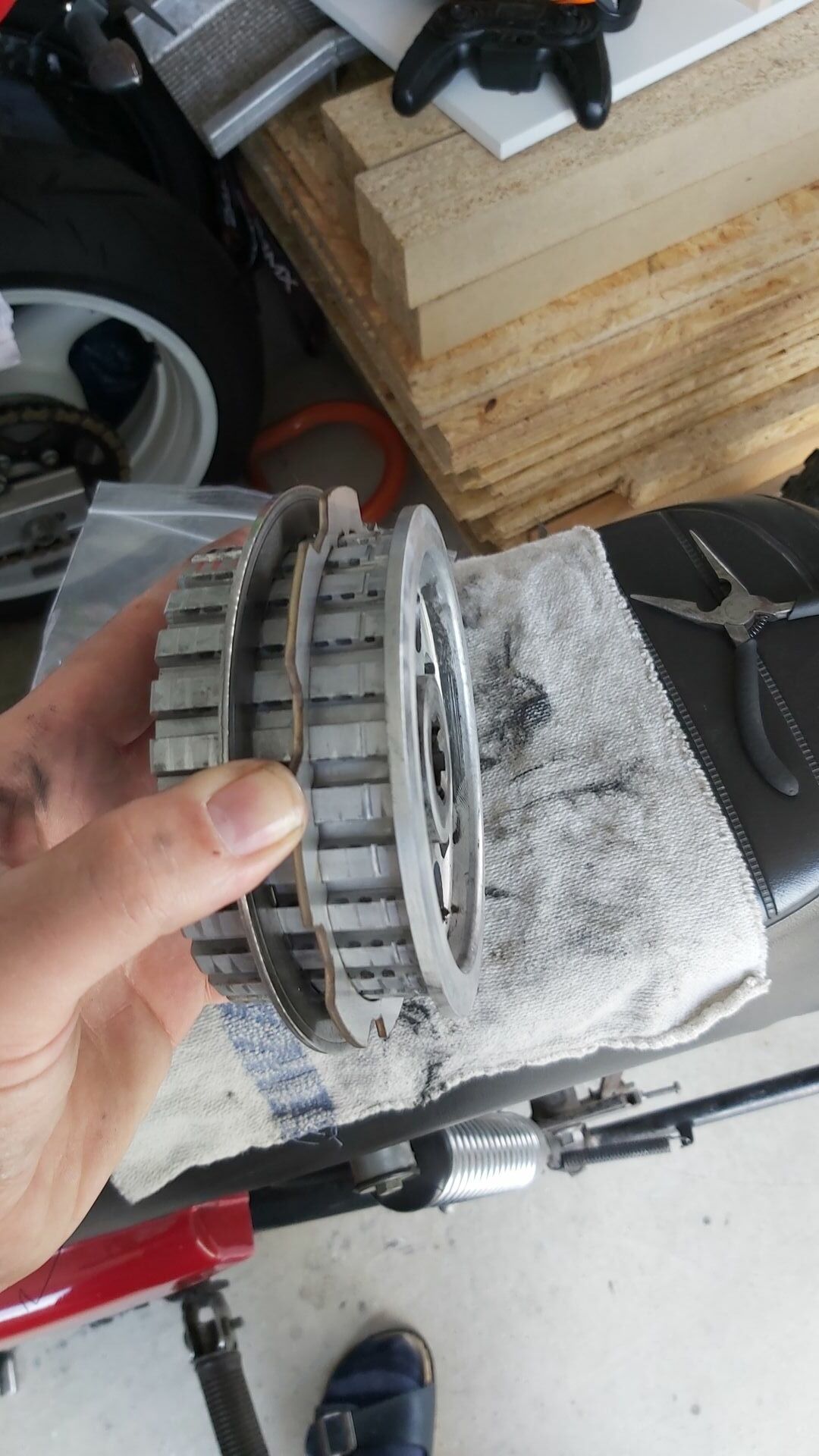

Ich hab dann das Anti drag Clutch kit von Mark Dent bestellt und bin begeistert. Leerlauf geht jetzt wie bei jedem anderen Moped prima rein.
Klare Kaufempfehlung von mir ![]()

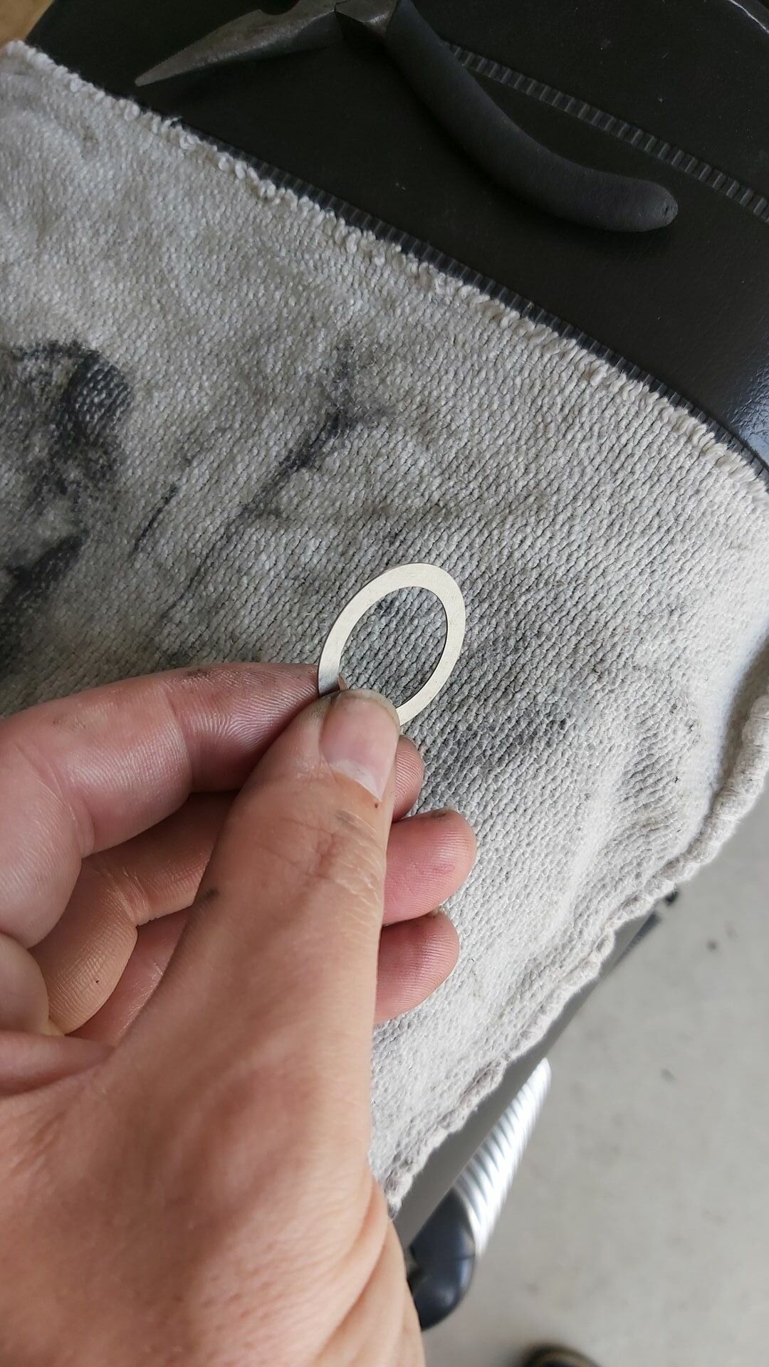

Die tellerfeder fliegt raus (kennt man ja aus dem 250er Bereich) und ein zusätzlicher 0,5mm shim wird eingebaut. Fertig
