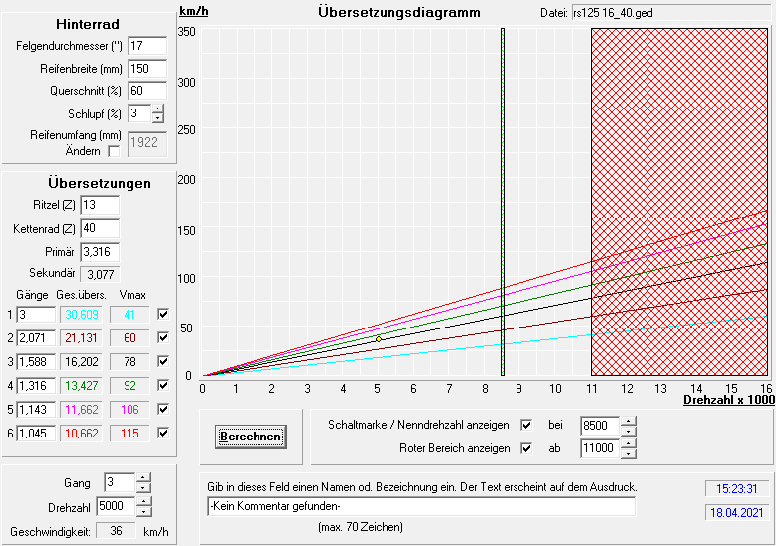

    Ich würde sagen Hau den polini Zylinder raus mach nen Standart Zylinder (220 H ) drauf, nen 28er Vergaser, Auspuff von ner MP oder Arrow, gianelli, Jolly drauf und du hast da. 30 PS die für die Kartbahn vollkommen ausreichen. Ich denke ne andere CDI z.b von ner MP wirst du noch brauchen, weiß aber nicht genau ob das RD Modell auch über die CDI gedrosselt ist. Vielleicht je nach Strecke noch bisschen kürzer übersetzen ( 16x40 ). Wieviel hat sie den gelaufen?
