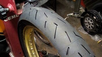

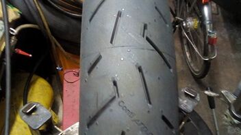

    Ich habe den Conti mal auf eine 2,15er montiert.
    Sitzt nicht optimal, ist aber einen Versuch wert.
