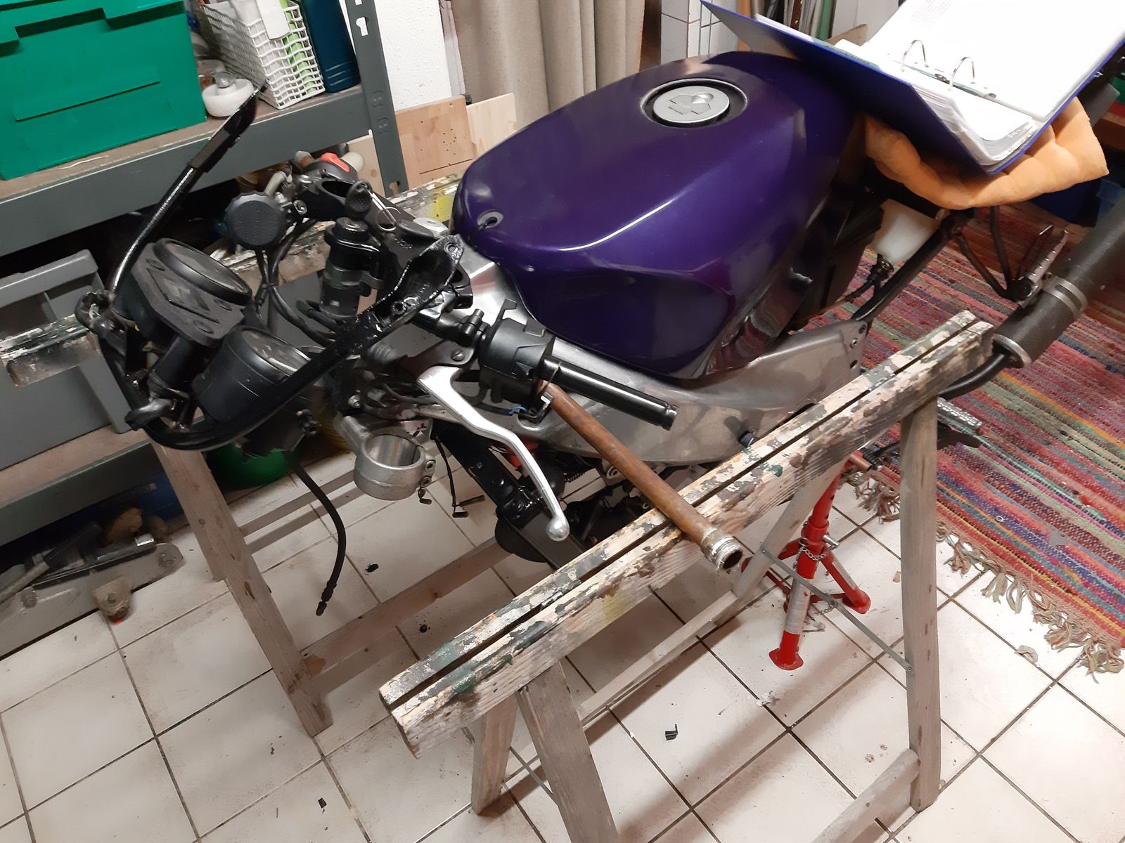

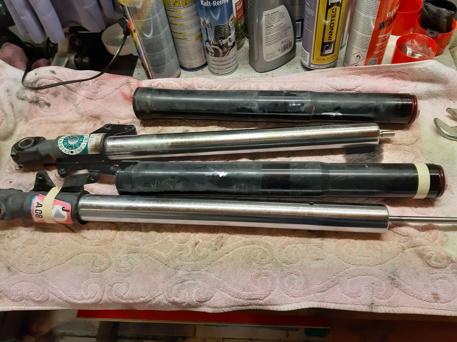

hallo foris!
Kurze Frage... da ich gerade die Teleskopgabel reversiere.. stellt sich mir die Frage welches Öl ihr verwendet bzw. die Füllmenge? Hätte gefunden dass 430ml pro holm eingefüllt gehören?
Vielen Dank für die Hilfe!
15W ich hab 410 ml eingefüllt pro Holm, die Holme über Nacht am Kopf stellen das alles Öl rauskommt.
okidoki, vielen Dank!
