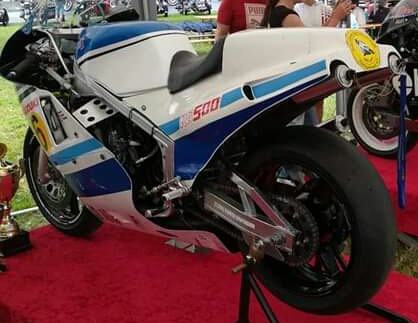

    meine rg ist bald da und ich spiele mit dem Gedanken,
    Die obere Auspuffanlage in die Mitte zu versetzen.

    ...geht nur wenn der Heckrahmen auch geändert wird.

    ...der heckrahmen ist zu schmal und vom winkel zu flach um die beiden jolly-birnen vernünftig unterzubringen.
    soziusbetieb ist dann nach ändern des heckrahmens in der regel nicht mehr möglich.

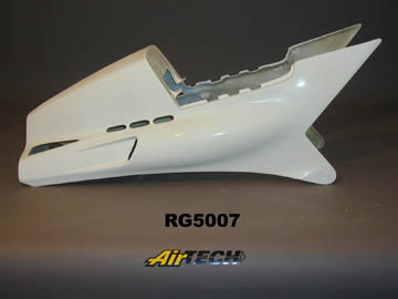

    Und bei dir bekommt man doch die nsr Verkleidung angepasst an die rg richtig?
