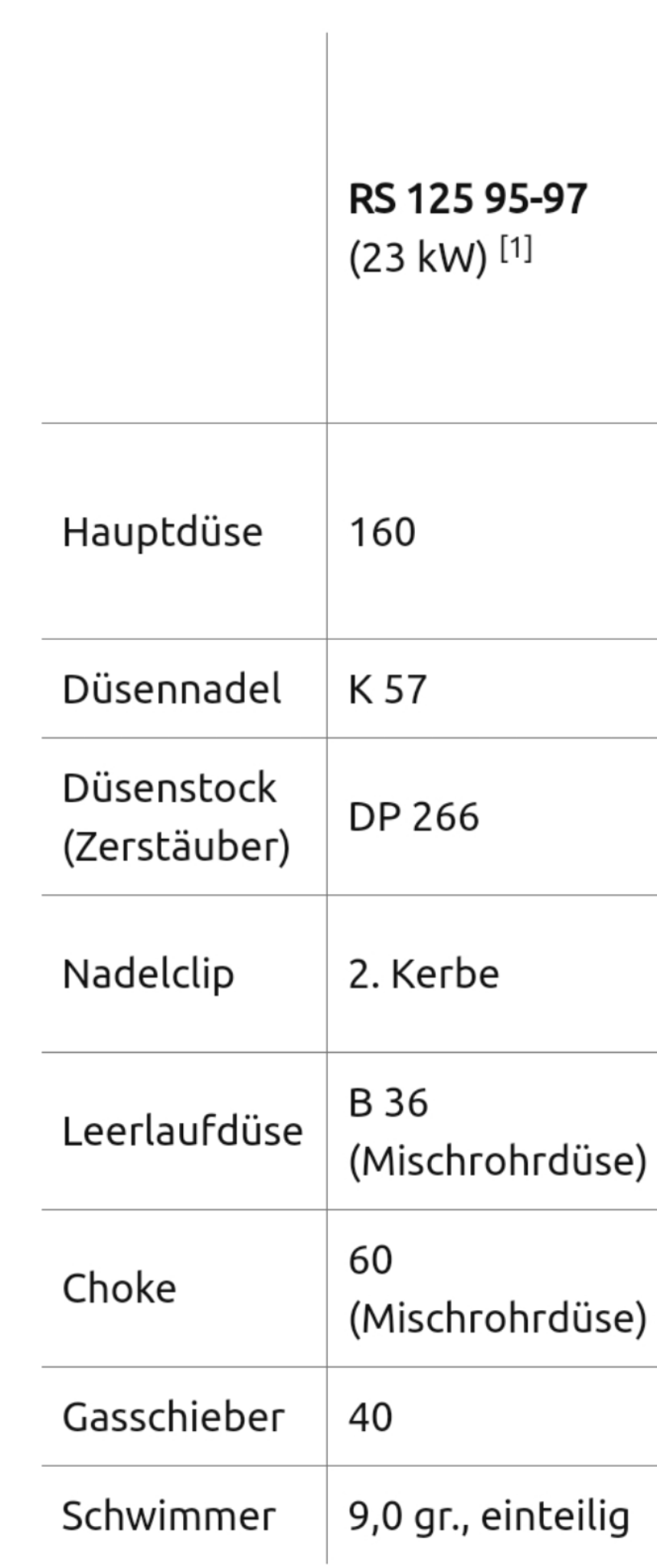

Meine RS 125 GS (bzw Extrema) , BJ 1997, Rotax 123 (komischer Weise mit Rotax 122 Zyli) und dem VHSB 34 stottert in eigentlich jeder Gasstellung ausser Vollgas so stark rum, dass das Fahren keinen Spaß macht.
Bislang hatte ich eine 150er Hauptdüse im Vergaser und die Nadel auf der magerster Stellung.
Auspuff und ebenso der Luftfilter original.
In Schweden habe ich einfach Mal etwas Ethanol E85 (welches ca 30% größere Bedüsung erfordert) in den Tank gemischt und das Motorrad lief wie ein Traum.
In Deutschland gibt's leider kein E85, also habe ich versucht eine kleinere Hauptdüse (142) einzubauen. Das hat aber nur dazu geführt, dass sie jetzt bei Vollgas zu mager läuft.
Ich habe den Vergaser schon mehrfach ordentlich gereinigt und ich habe neue Membrane verbaut, doch auch das hatte keinen Effekt.
Hat jemand eine Ahnung, was das Problem sein könnte? Ich bin so langsam ein wenig frustriert ![]()
