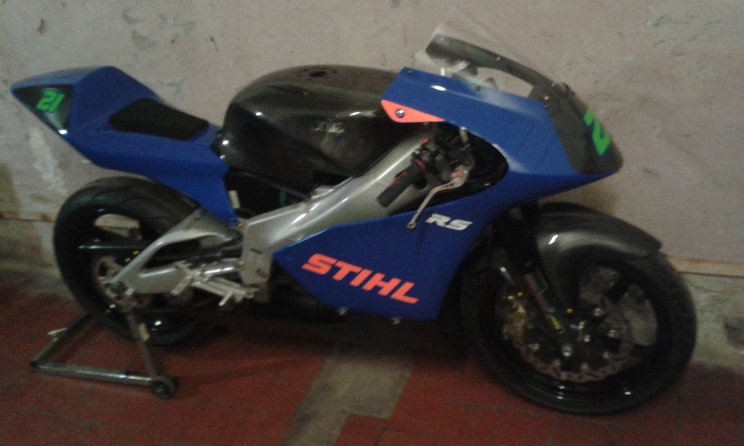

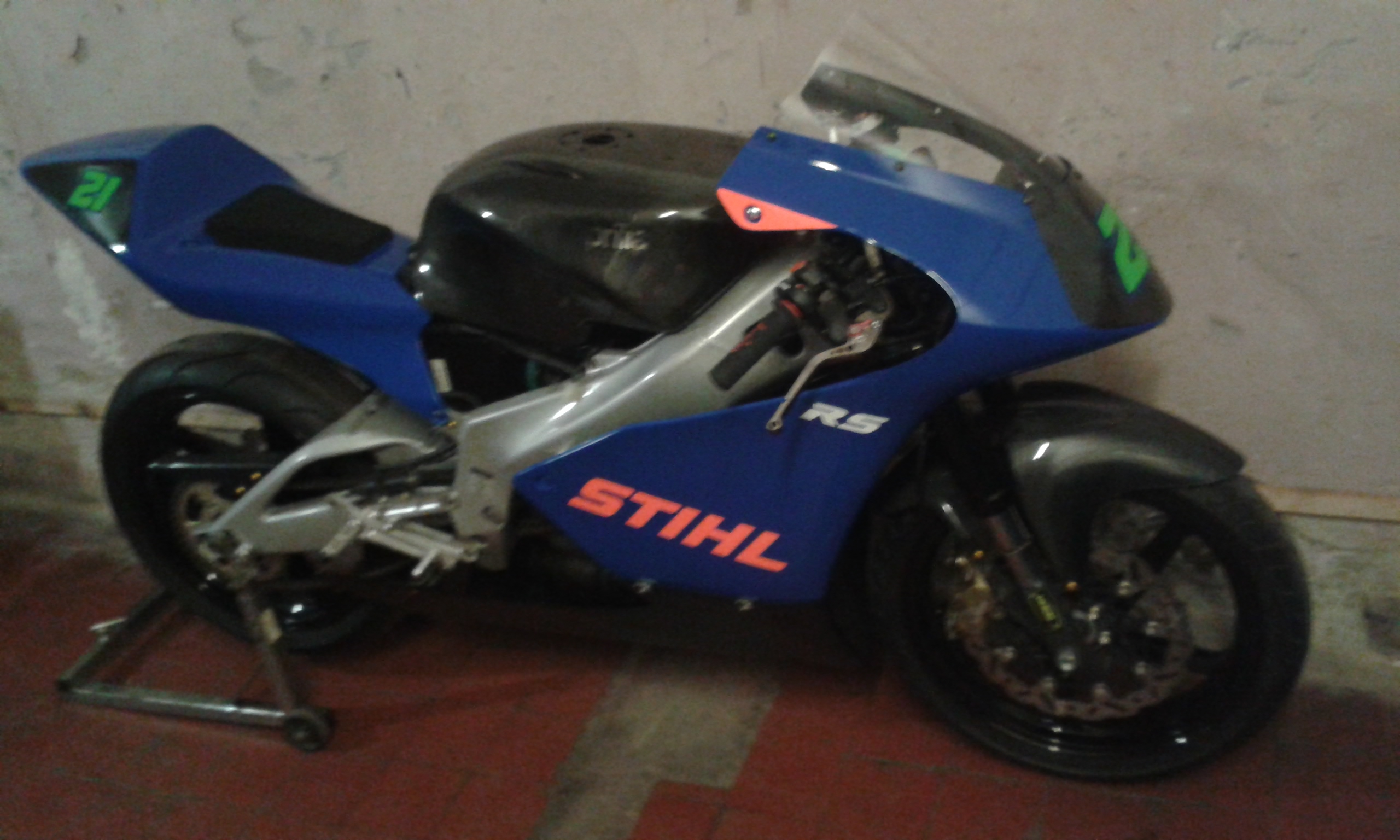

  • das ist schon machbar. ich hatte die schon montiert
    ich habe noch ne verkleidung für dich liegen.
    ausschnitt für den krümmer ist bereits gemacht
    bei ineresse kannst mir ne nachricht schicken
    gruss stihl

    An den thread steller: der stihl hat das gemacht und die nx4 Verkleidung passt ran.
    wenn ich mir die Bilder vom Stihl aber ankucke, kannst theoretisch auch mehr oder weniger drauf verzichten, Windschutz wird gegen 0 gehen :nixweiss:
