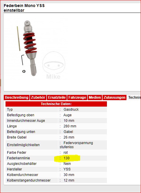

  • Ja. Aber immer noch zu weich. Bekommst von yss welche mit 155kg. Das passt dann bis schätzungsweise 70 bis 75kg Fahrergewicht. Bringt dir aber nix weil die Zugstufe dafür zu lasch ist.

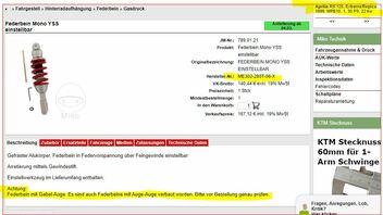

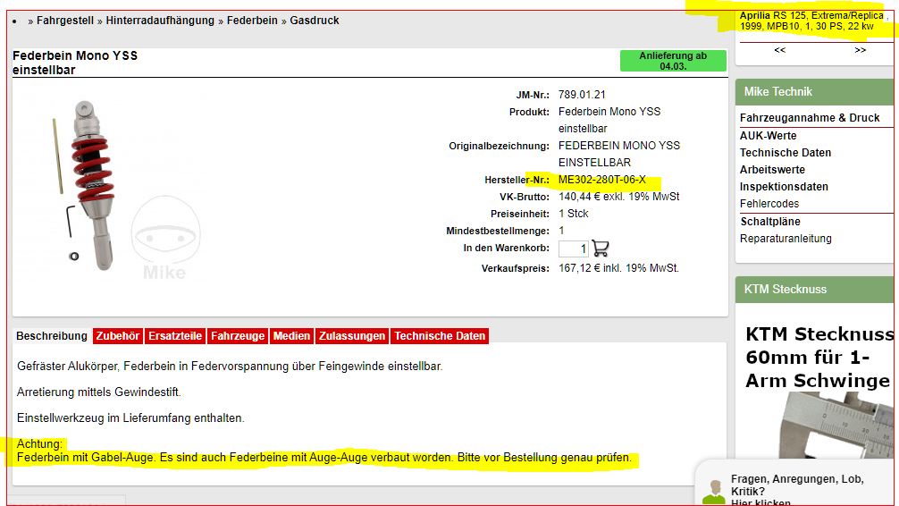

  • Es gibt kein Federbein mit Auge-Auge für die RS.
    RS 125 alle Modelle und Af1 mit Rotax 123 und 122 haben alle die gleichen Aufnahmen.
    Af1 ist nur länger.

    Die Möglichkeiten bei der 125er sind beschränkt, weil das Federbein sehr klein und dünn geraten ist. Da gibt es kaum was aus dem Standard-Baukasten.
    Aufgrund der Umlenkung sind die Federhärten recht hoch wegen kleiner und kurzer Feder.
    Länger kann die Feder bei dem Durchmesser nicht sein.
    Wenn sie dünner wird kann sie länger sein. Dann wirds aber dennoch eng.
    Der Federweg nominal am Federbein ist sehr sehr kurz.
