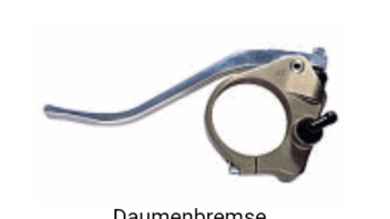

ich hab an meiner 1000er ne daumenbreme montiert.
allerdings war es ein langer weg bis ich die für mich passende gefunden habe.
auf grund der unterschiedlichen befestigungsarten und hebelformen wars nicht ganz einfach....
letztentlich hab ich mich für eine "spiegler" entschieden weil die für mich am besten passte.

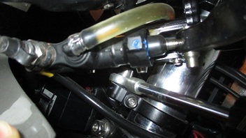

Habe die Accossato an meiner MRG500 verbaut und so verbunden das ich mit dem Daumen oder Fuß bremsen kann
Könnt ihr zwei bitte mal ein Bild der Befestigung einstellen?
Meine "spiegler" wird an der gabel befestigt...
Die lösung an der Gabel gefällt mir besser als das riesen Gewei der Italiener am Lenker ![]()
Wo gibt es diese Daumenbremse? Nichts gefunden.
Silvio63 die Pumpen sind in meinem Shop unter Bremszylinder
