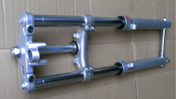

    gabel ist nicht originl woher diese kommt weiß ich leider nicht.
    meine werkstadt sagte nur das die simmeringe nicht passen die unter der nummer zu findne sind also mussten kleinere her.
    neue gabel ist bestellt die auch in der werkstatt neu gemacht wurden ist.

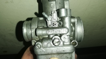

    zum Vergaser
    Die NSR wurde mal als SP gebaut mit ein paar anderen Beurteilen gegenüber der normalen
    was extrem ausfällt ist der Kickstarter an der Maschine denn hat nur die sp und nie normale nicht.
    der Vergaser soll wohl anders Bedüsst sein wie der der normalen man weiß aber nicht genau wie
    ich habe wohl einen verbaut gehabt der hatte 135/60/40 drin
    der sp Vergaser hat die Einstellschrauben auf der linken Seite und nicht wie normal auf der rechten wo die Wartungklappe ist.

    Stell mal paar Bilder rein von der Gabel die drin war, und dem vermeintlichen SP Vergaser, war bestimmt nur ein anderer 28er und nicht SP.

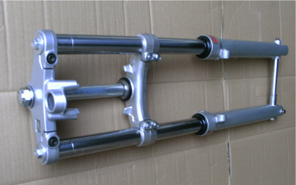

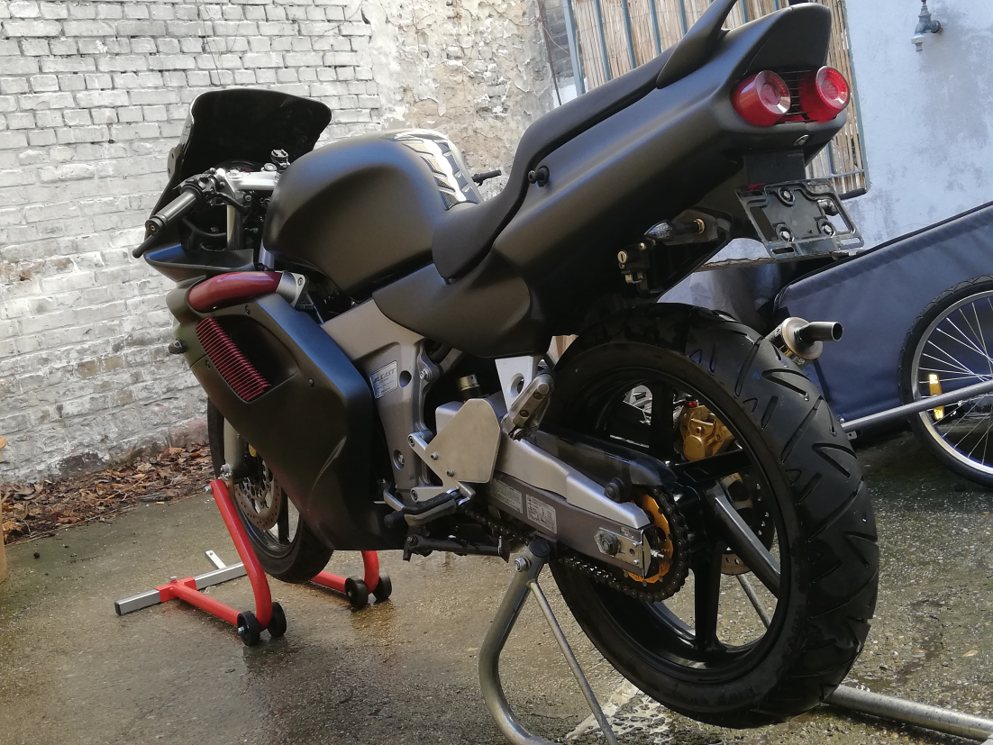

  • Die Silberne habe ich mir jetzt gekauft sollte nächste woche ankommen
    die Goldene ist verbaut aber wie man sieht gibt es deutliche unterschiede alleine schon die halterung für denn kotflügel.
    der fs vergaser soll laut aussage der sp vergaser sein ohne venturioring
    der fd vergaser soll wohl der ori sein

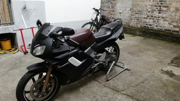

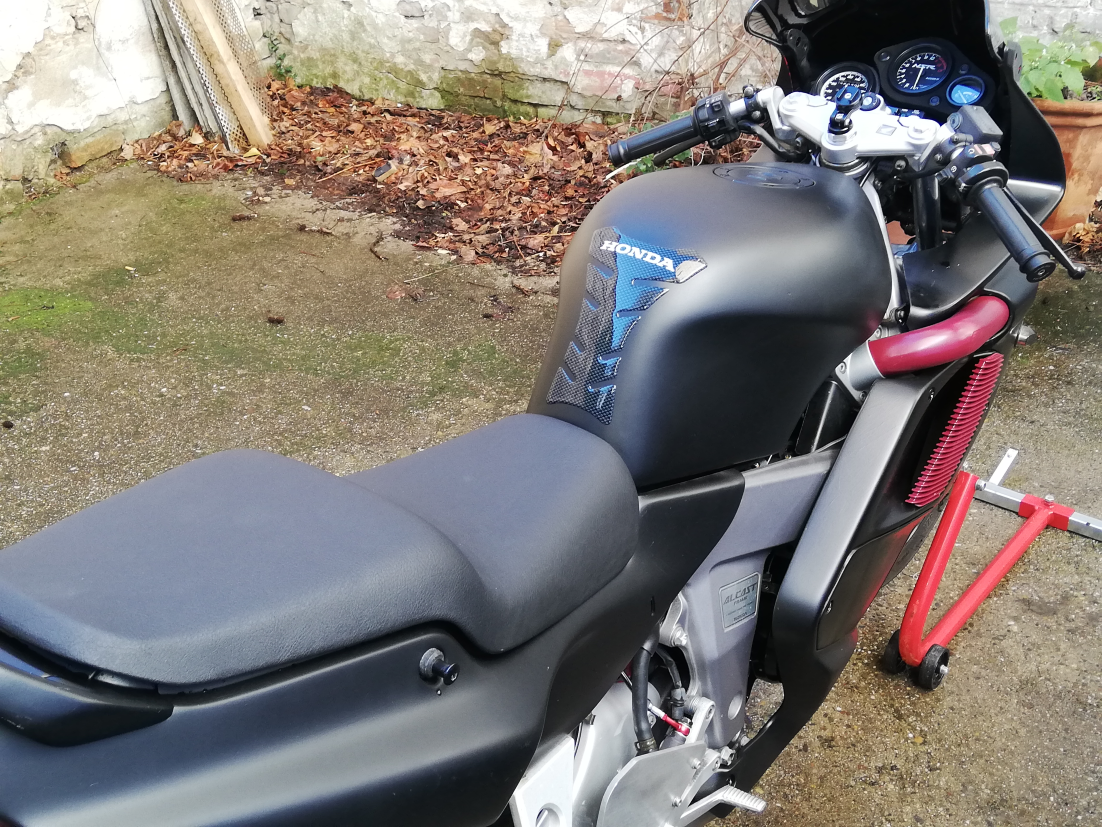

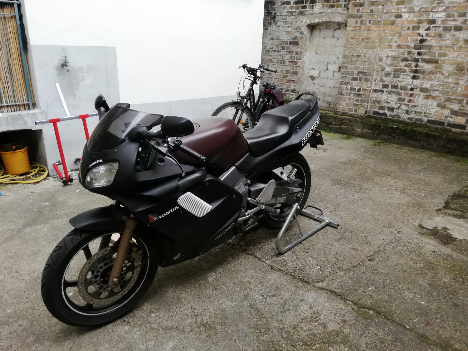

    und hier nochmal meine nsr mit foliertem tank was ein test war
