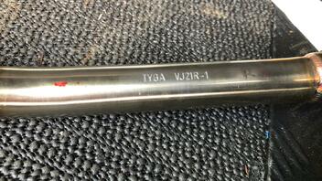

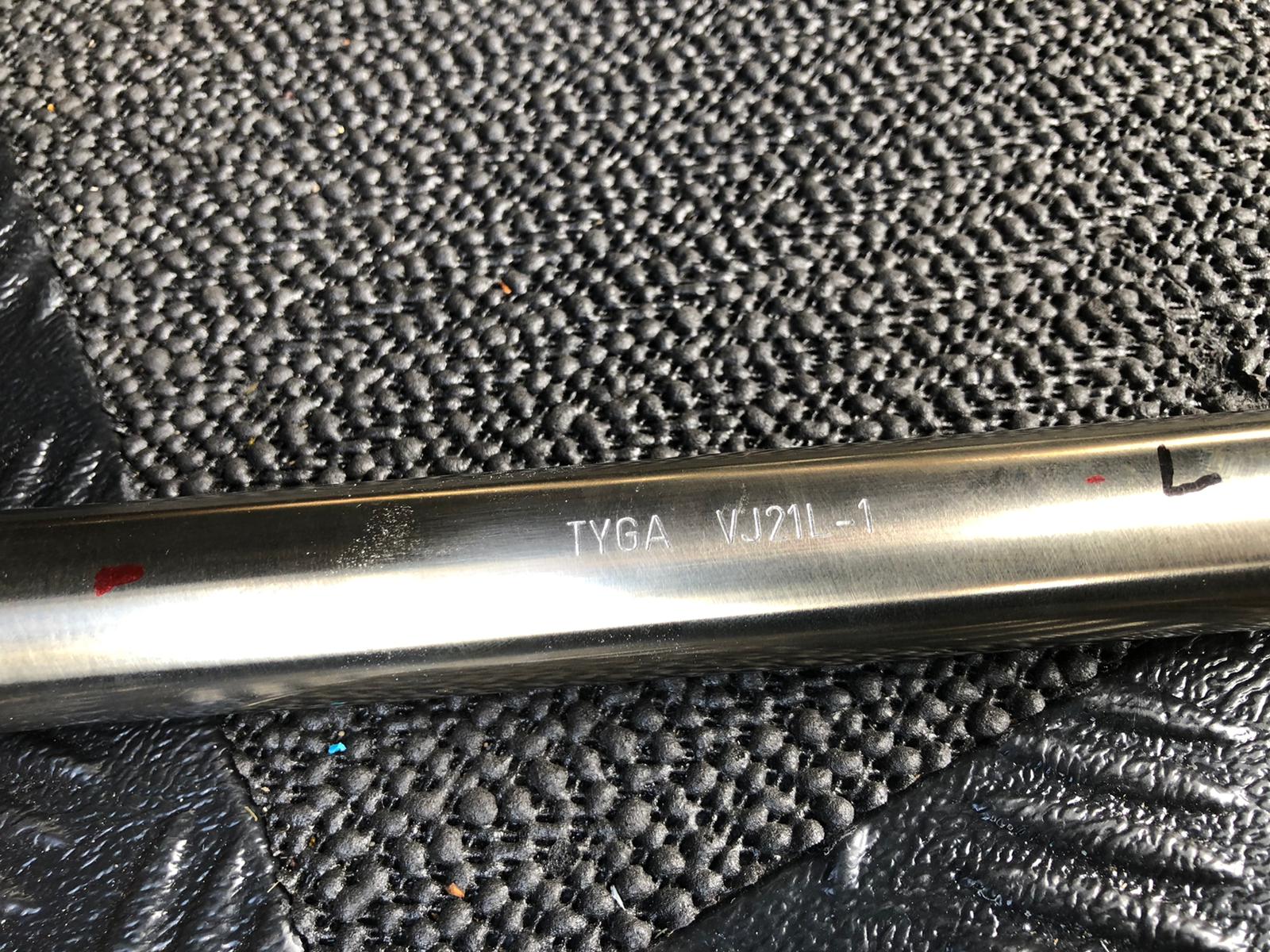

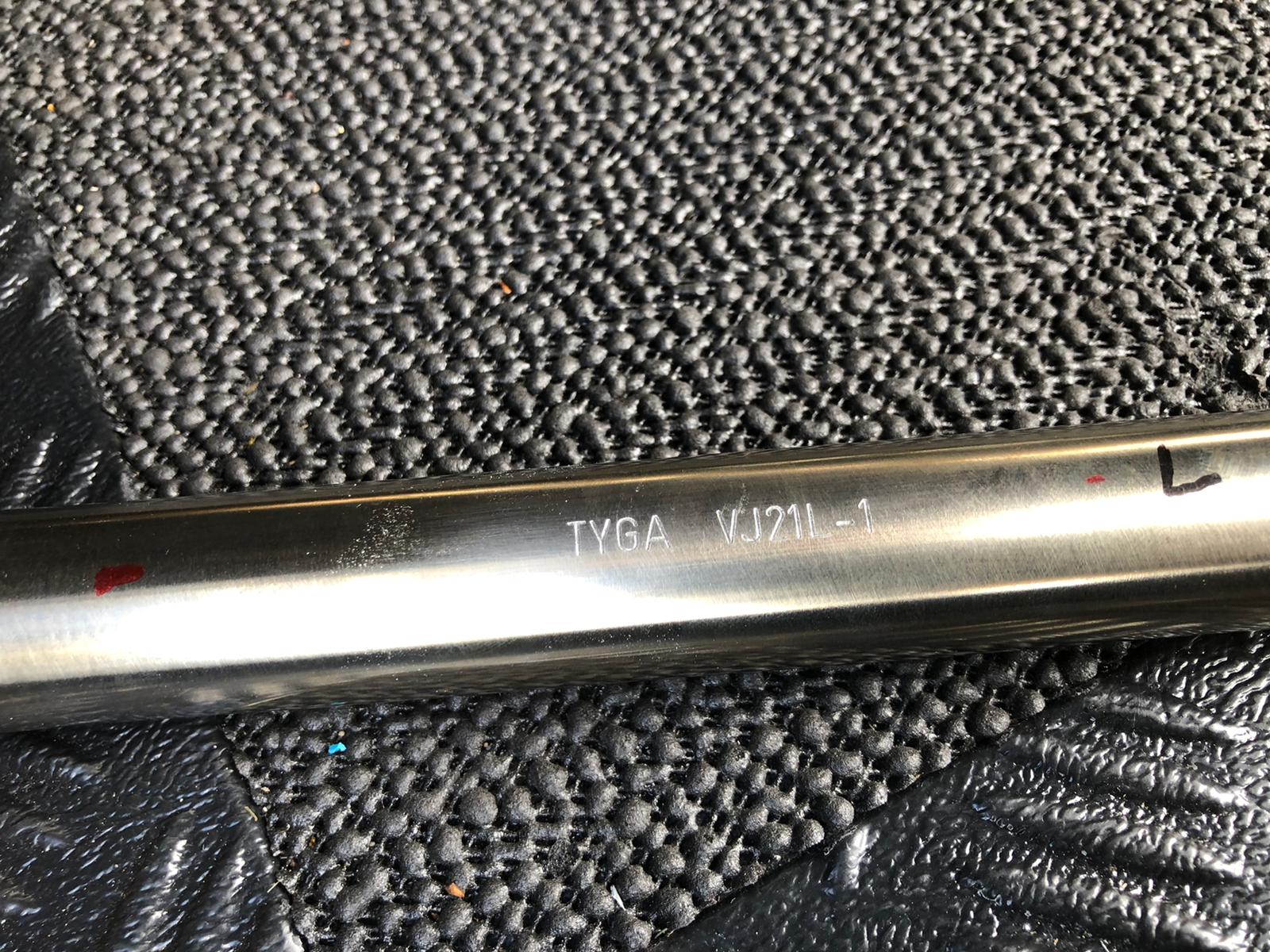

Ich muss die Töpfe noch gravieren da dort nichts drauf steht, auf den Birnen ist vom Hersteller was drauf graviert worden, nicht schön aber es steht was drauf...
so, die Töpfe sind graviert, da das gut geklappt hat, werd ich die Birnen auch nochmal neu gravieren...

Birnen demontieren, alles dicht und nichts leckt...
So, Birnen graviert...
