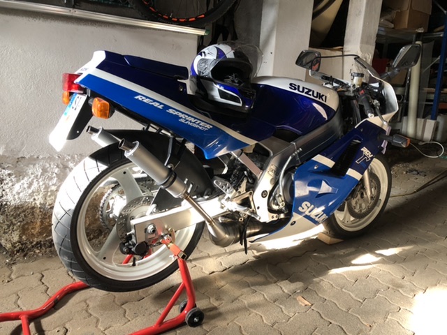

  • Heute die Tyga montiert, erste Sahne was Verarbeitung und Passgenauigkeit angeht... vom Sound ganz zu schweigen :freak
    Jetzt geht es an Feinheiten und an Beschaffung der Steuerung, die ist dringends erforderlich...
  • :shock:
    Mein Sohnemann würde mich schimpfen wenn ich seinen Spielteppich als Unterlage missbrauchen würde :)
    Sehr schönes Teil!
    lg

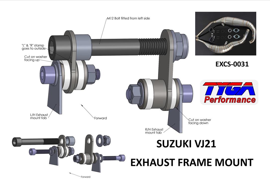

    War die komplett P&P zu montieren? Wo werden
    die Birnen verschraubt?
    Birnen werden am Rahmen an der Dämpferaufnahme montiert, ich habe sie aktuell nur an den Endtöpfen fest da die Anlage federleicht und so auch spannungsfrei ist...
    Das „Befestigungskit“ war dabei: mal schauen ob ich es komplettiere oder so lasse...
