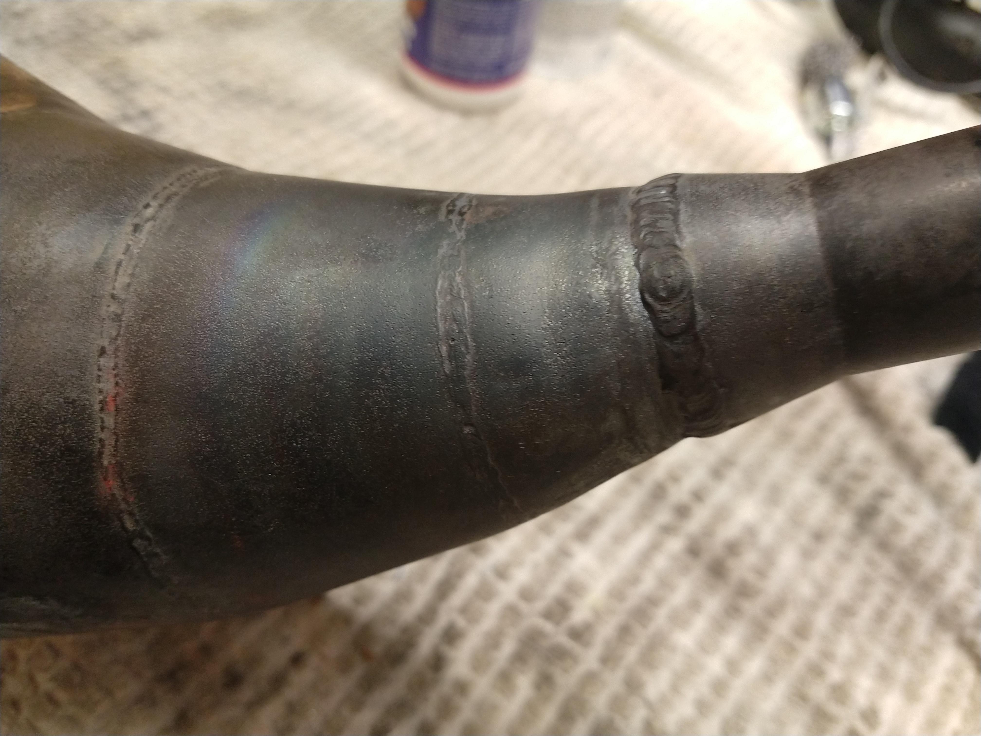

Habe bei mir so etwas änliches raus bekommen, mit Wärme und Druckluft.
Wo kann mann einen Auspuff mit Knick reparieren ?
Wenn es nur der Knick ist, der von Außen zu sehen ist, hat das nicht mal einen wirklich messbaren Einfluss.
Ich weiß natürlich nicht wie der Auspuff von innen gefertigt ist. Falls das Endrohr etwas in den Gegenkonus rein ragt und evtl. durch ein Prallblech führt (welches z.B. an der letzten Schweißnaht sitzt), könnte das Endrohr eingedrückt sein, was natürlich einen erheblichen Einfluss hat.Gruß, Martin
Wenn es nicht den Stinger irgendwo unter die benötigten 20-22mm Innenmaß =Durchlass (schätze ich mal) verengt hat, stört nur der Siff, der da an der ovalen Verbindungsstelle austritt. Und wenn es sich um eine echte Rennanlage am Rennmoped handelt, und die dann auch wenig Blingbling braucht, kann es so bleiben. Abdichten bzw. wie neu rund biegen, würde ich allerdings.

da hilft wohl nur noch absägen und dann über die Öffnung neu formen.
Evtl. geht es auch schneller wenn das ganze Segment neu gerollt wird.
Mit Hitze und und Druck geht nur vernünftig bei weichen Beulen ohne scharfe
Übergänge.
Gruss Wiba -

Die abgebildete ist in 5 minuten wieder gerichtet. Ist nur wirklich richtiges Werkzeug notwendig. -

So liebe Gemeinde
ich sage mal, sieht aus wie neu
ich weiß nicht wie er das gezaubert hat , aber für mich TopDanke an den Oldbiker
