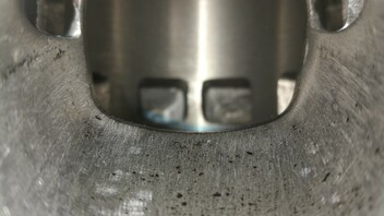

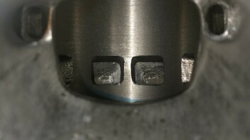

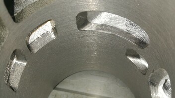

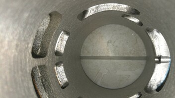

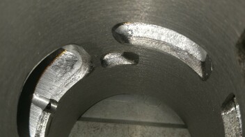

    Derweil hab ich noch den Fräser geschwungen und den ersten Zylinder bis auf den Einlass fertig (wird erst gefräst wenn Kolben da, zwecks Länge) Hauptauslass 195° Nebenauslässe 190° Überströmer 133°. Die hinteren Strömer hab ich diesmal nur sehr wenig bearbeitet. Bei der ersten Testversion wurde der Gasstrahl zu sehr zerstreut.
