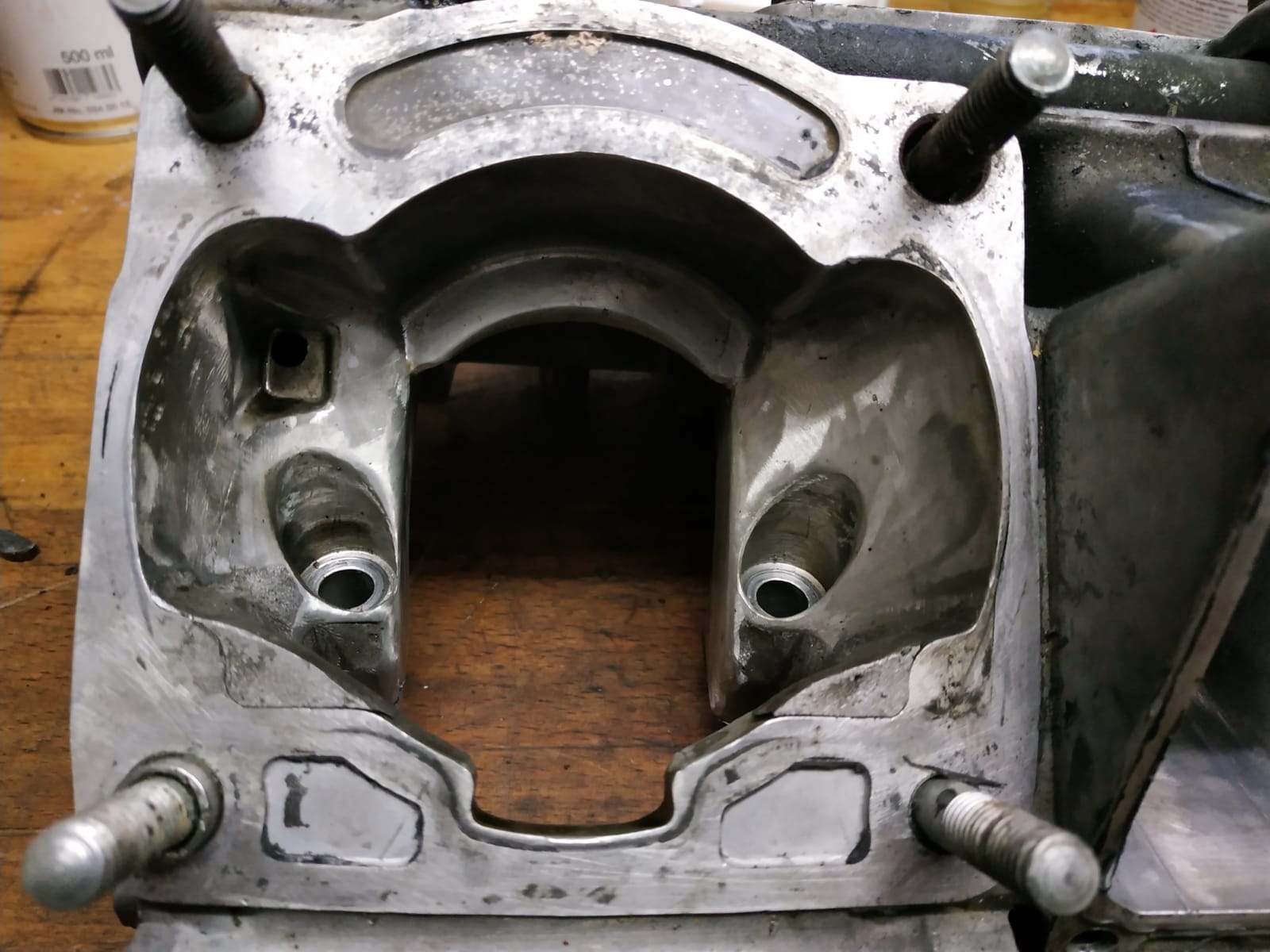

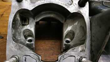

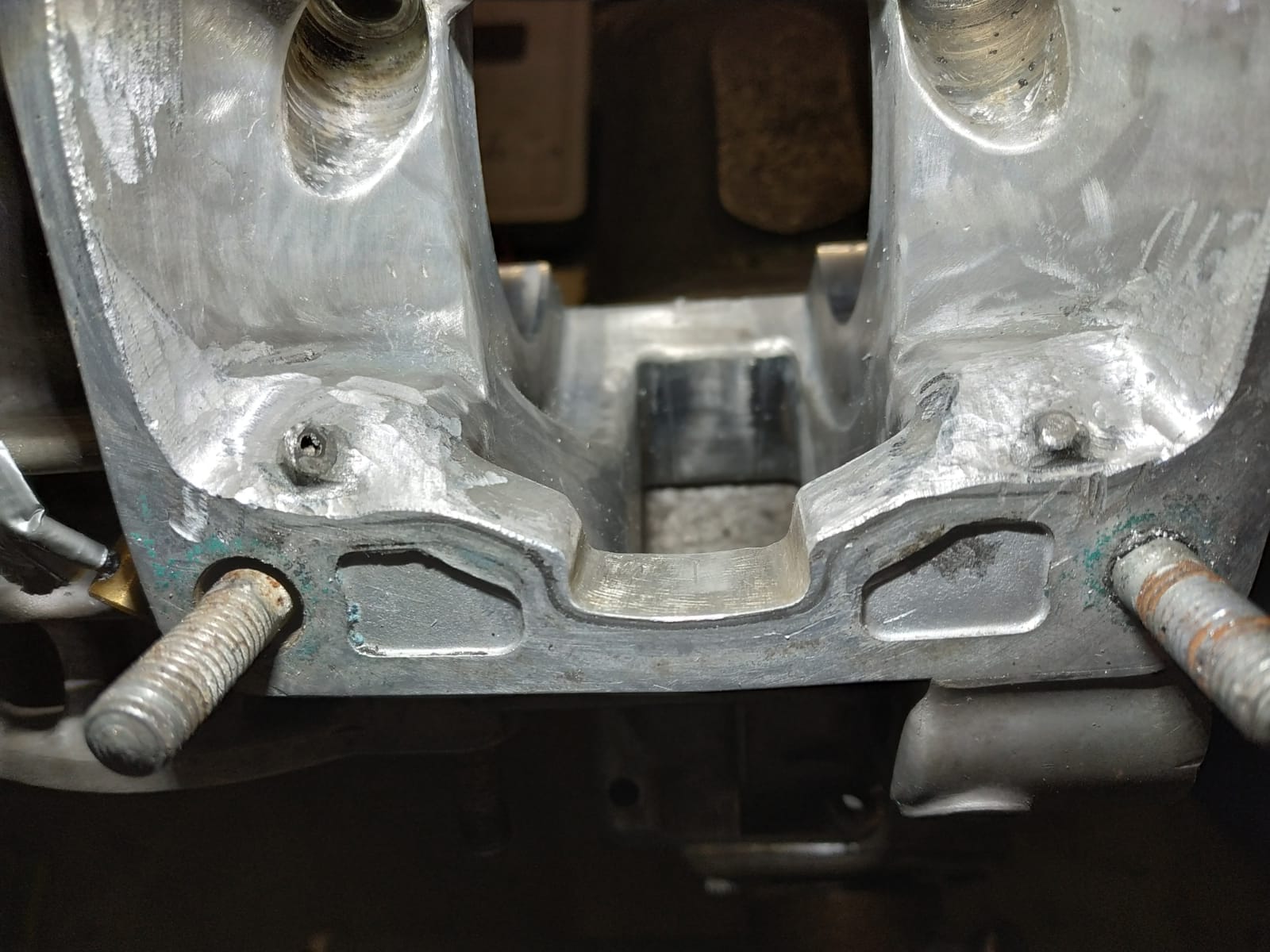

Was hast du mit den 4 Stahlknubbeln gemacht, die unter den beiden Ecken hinteren Ecken rauskommen? Mit weggeschliffen?
Mir stellt sich die Frage, was das für Dinger sind....
Was sollen das für "Stahlknubbel" sein? Ich habe nur die Aluminiumecken entfernt, die im Weg standen.
Unter den schraffierten Ecken kam bei dir nix raus?
Also, ich denke, die Sache hat sich geklärt.... Das Gehäuse von mir ist schon ziemlich bearbeitet. Bei mir hat das "original" so ausgeschaut, wie auf dem rechten Bild. Die Übergänge zu den schraffierten Flächen auf deinem Bild waren bei mir mit Kaltmetall verfüllt. Ich schätze mal, da hat ein begnadeter Tuner irgenwelche Stifte eingesetzt, um das Kaltmetall zu stützen. Hat ja auch gehalten.
Egal, die Dinger sind jetzt weg und ich hoffe, dass die 22er Zylinder nun frei atmen können.
