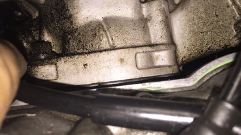

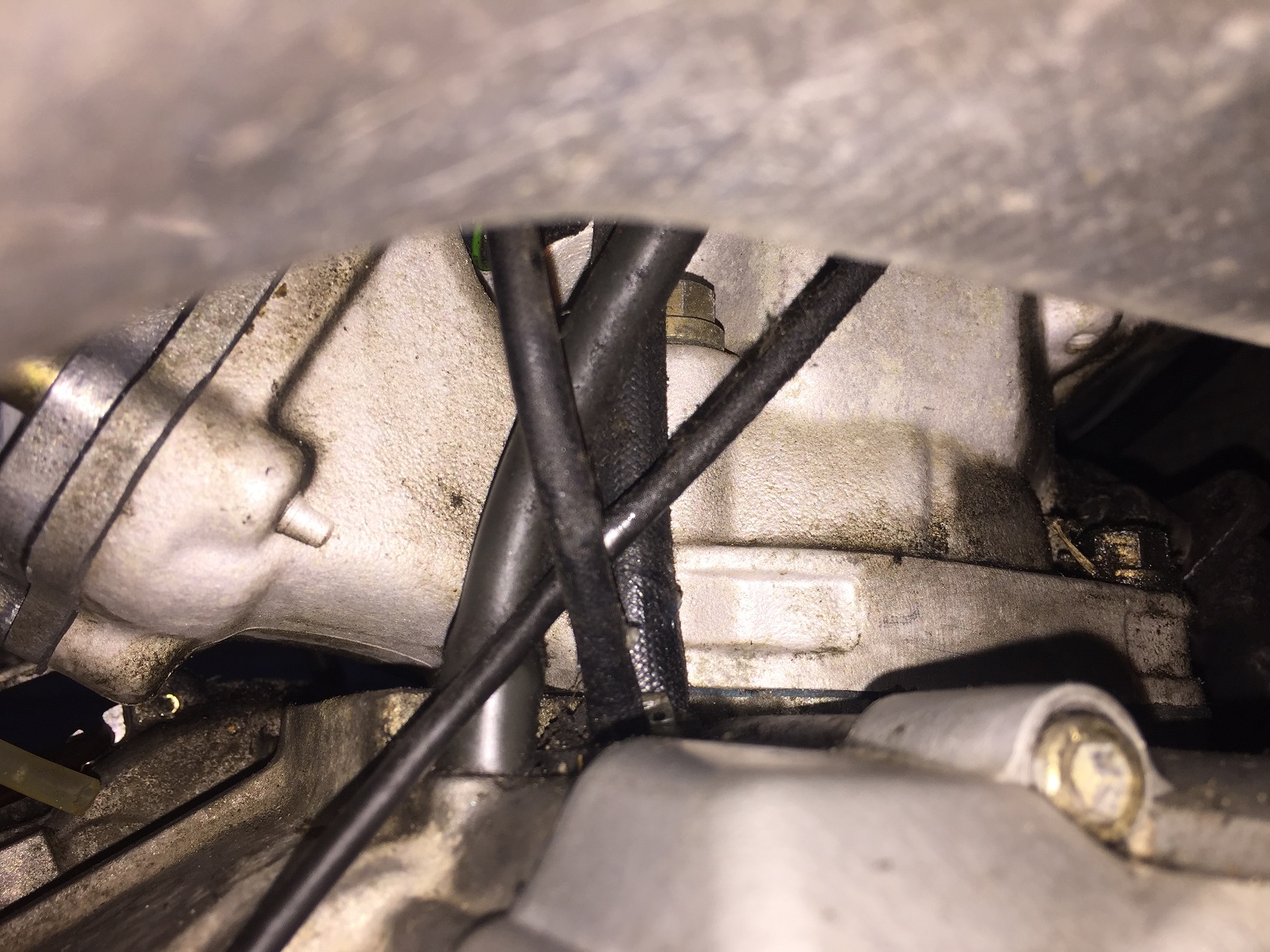

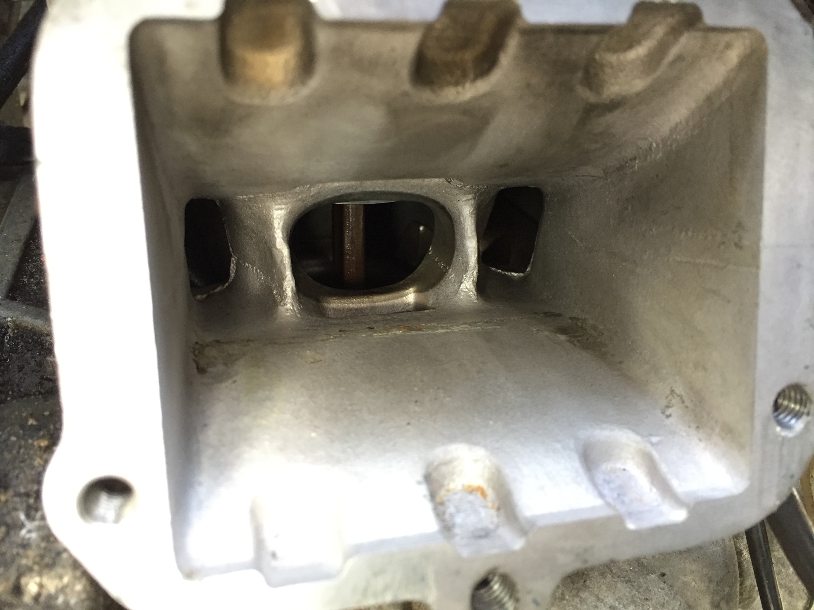

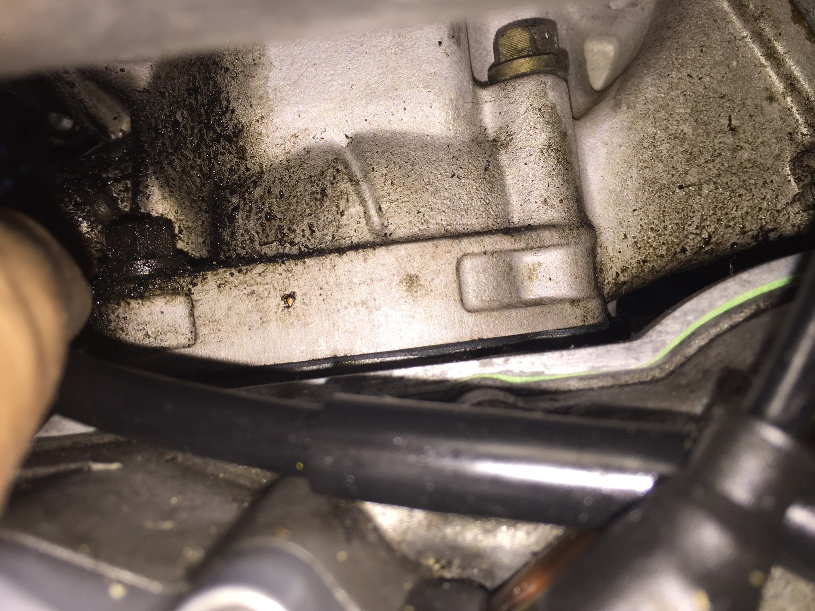

    Zunächt zum Motor: Die RS lief von Beginn an nicht sauber. Ich habe dann direkt den PY-Krümmer rausgeworfen und den offenen MP01 Krümmer samt ESD drunter gebaut. Das Sekundärluftsystem wurde stillgelegt, der (28er) Vergaser neu gemacht und korrekt bedüst/eingestellt, 10er Kerze, offene CDI, ALS aktiviert, Ansaugstutzen erneuert, Membrane gecheckt, LuFi neu, Kompression kalt mit gut 8 bar gemessen. Sollte jetzt wie die MP ~22kw haben, läuft aber noch immer wie nen Sack Nüsse. Beim Versuch, den verbauten Zylinder zu identifizieren fiel auf, dass keinerlei Kennzeichnungen darauf sind, er ist komplett "Blanko" (siehe Bilder). Gemäß Optik des Einlasses ist es kein Polini (nur 3 Kanäle) und es ist kein Originaler, die sind garantiert gekennzeichnet. Könnte es nen Mitaka sein, vielleicht nen Vorserienmodell oder ähnliches? Gibt es hier nen Aprilia Experten, der die feinen Unterschiede sowie mögliche "unbekannte" Zylinder kennt?

    Aprilia Zylinder haben immer Seriennummer etc.
    Könnte sein, dass es ein Mitaka ist und jemand den Schriftzug abgeschliffen hat.
    Wenn sie schlecht läuft einfach mal den Schieber auf daueroffe n stellen

    Was den Zylinder angeht, wird es sich wohl (leider) um einen manipulierten Mitaka handeln, sofern es nicht noch irgendwelche Exoten gibt. Schleifspuren sind ja tatsächlich zu erkennen, auch wenn mir nicht klar ist, warum jemand so sauber den Schriftzug weggeschliffen haben sollte. Ich teste im Frühjahr mal den Betrieb mit daueroffenem Schieber, werde aber wohl wieder einen originalen Zylinder draufsetzen.... Mitaka ist doch Mist, selbst wenn er sauber läuft!
