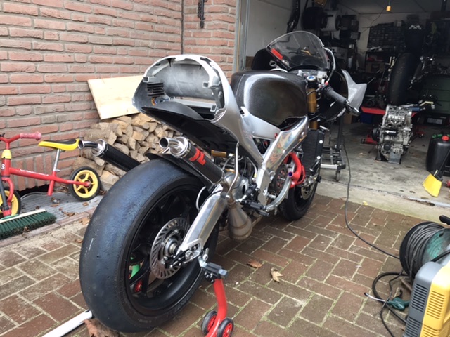

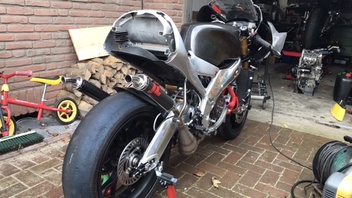

der Gerät für 2020 ist fertig, jetzt noch eins für 2022 dazu

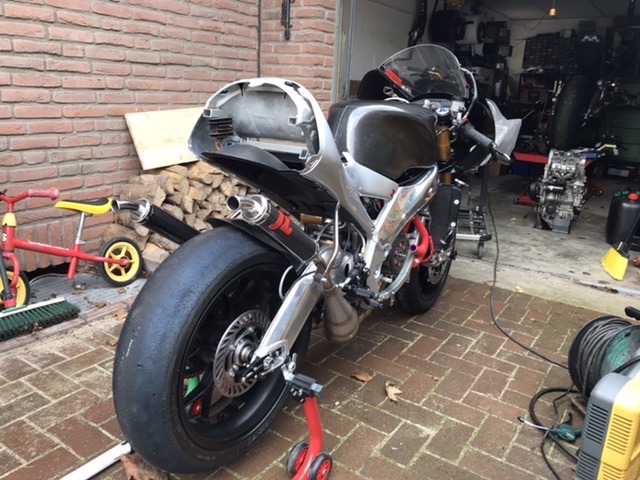

Langsam wird das was:

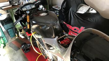

Jetzt hätte ich ja eigentlich ausreichend Zeit die RS fertigzustellen, aber wann und wo komme ich damit zum fahren

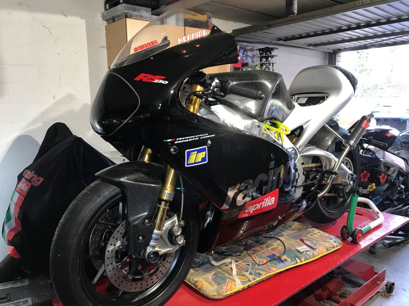

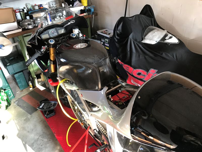

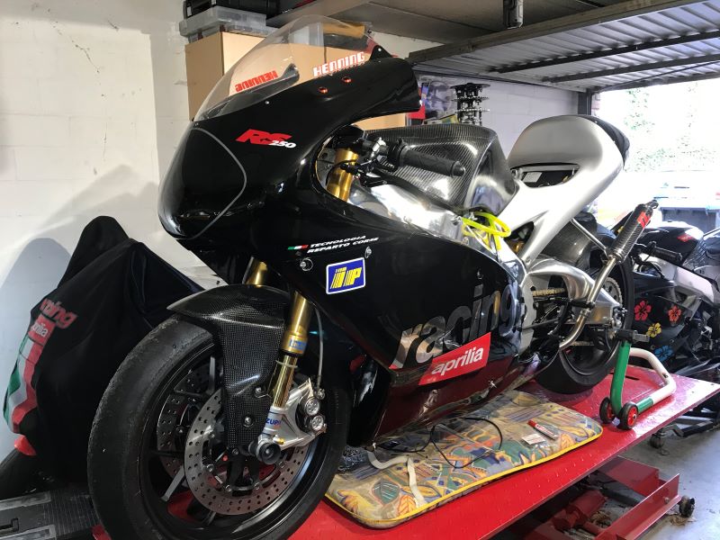

Verkleidung passt soweit:
Der Tank / Benzinhahn sind derzeit im Dichtigkeitstest:
Wenn man nur zuhause rumsitzt, kommt man auf dumme Gedanken

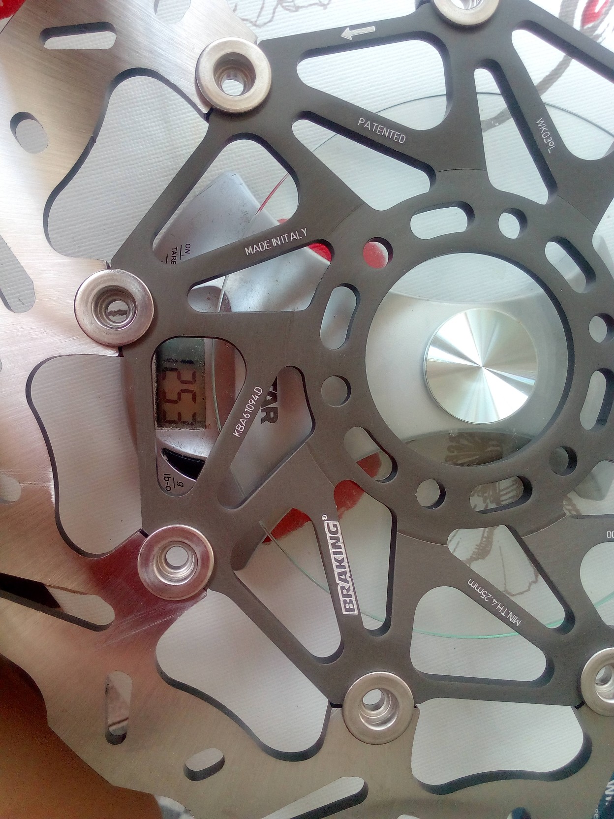

ist der Spider von den Braking (?) Scheiben aus Alu o. Stahl?
hast Du sie gewogen? -
Alu, siehe ABE
Original von McQueenStreet
hast Du sie gewogen?Das sind STX39 von Braking mit 5mm Scheibendicke. Ich habe mich bewusst entschieden, die 300mm Durchmesser beizubehalten, und stattdessen die Advics Bremszangen abzufräsen. Gewogen habe ich Sie leider nicht.
Henning -
Gut 1100 pro Scheibe
Die originalen wiegen verschlissen 1522 Gramm
