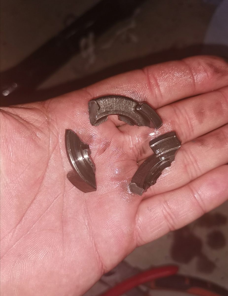

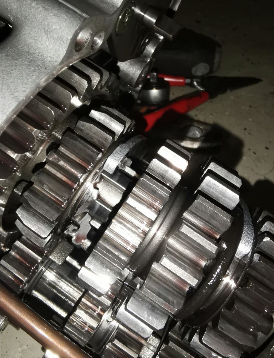

Da mein Getriebe grad etwas spinnt: wie identifiziere ich denn sicher die entsprechenden Schaltgabeln? Denke nicht das die farbliche Markierung noch drauf sein wird.
Hmmm das war ja auch mein Problem, ich habe mir zwei neue Schalgabeln gekauft und wollte mal den Unterschied feststellen aber augenscheinlich konnte ich beim besten Willen keinen Unterschied feststellen, muss es aber da Aprilia extra auf die unterschiedlichen Schaltgabeln hinweist, hast du die Verschleiße an der Schaltgabel gemessen oder alles nur angeschaut und passt schon.
Wobei 5 auf 6 Gang …. muss ich mir am Bild noch mal anschauen
Das 5.6. GANG Problem ist 3 Jahre alt und nicht von mir. Habe nur den Thread missbraucht, weil er hier halbwegs passt.
Ich hatte erst das Problem das ich beim schalten von Gang 4 auf 2 teilweise im Leerlauf gelandet bin, neuerdings lässt sich teilweise erst wieder runter schalten, ich vorher in Gang 6 gehe, davor bewegt sich der Schalthebel keinen mm. Dann geht's wieder alles und der Spuk geht von vorne los. Getriebe Eingangswelle, Gang 1,2,6, Lager, Distanzen, Primärantrieb usw sind neu.
