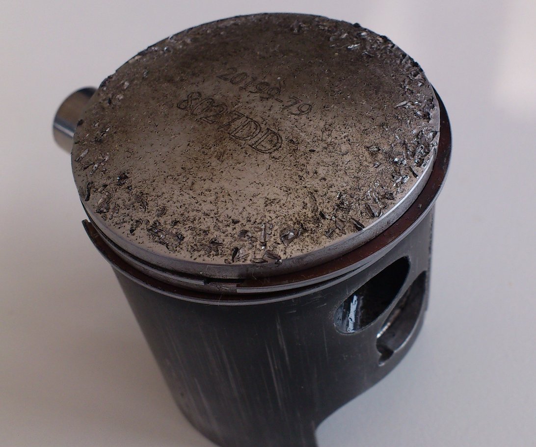

Nachdem ich einen neu beschichteten Zylinder + neuen Kolben verbaut habe,
ging nach ca. 2 km der Motor aus und sprang auch nicht mehr an.
Resultat:

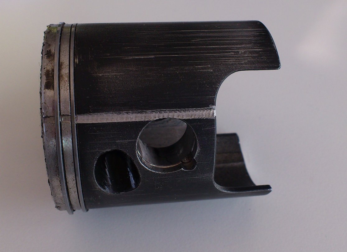

Kolbenringe steckten in der Nut fest, Kolben hat u.a. eine riesige Riefe (siehe Bilder)
Das untere Pleuellager hat ein Höhenspiel, was vorher nicht da war.
Kolben (Richtung) und Kolbenringe (Nuten) wurden richtig verbaut, Zylinderwand wurde vor dem Zusammenbau mit 2Taktöl bestrichen. Sicherungsringe haben sich nicht vom Kolben gelöst.
Der Motor ist noch nicht komplett zerlegt, aber ich vermute das ein Fremdkörper aus dem Kurbelgehäuse in den Brennraum gelangt ist?
