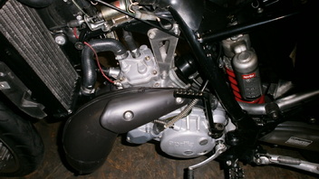

bei den Zylinderschrauben sind unterlagsschrauben drunter.beim Zylinder abziehen kann leicht eine scheibe reinfallen. Bei mir wahrs vom Vorbesitzer. Kann aber auch ein kolbenbolzenclips sein.
Da liegt eher was im Kurbelwellen Gehäuse.z.b.Unterlagsscheibe vom Zylinder abziehen. Währe nich das erste mal.
besser?
ich wollte ein anderes Bild einstellen. Schaffe es nicht.is aber unter der Sitzbank.
vielleicht hilft das weiter

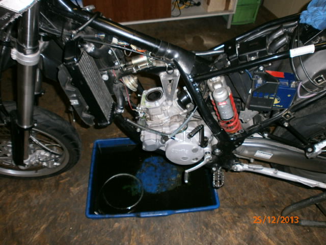

Original von EGI#56
Dann lieber die Einfüllschraube raus drehen,
dann brauchst das Öl nicht ablassen
das ist noch besser.
ölentleerungsschraube raus und dann reinpusten.
zieh den schlauch ab, und schau ob der Anschluss frei is.
100% die Motor Entlüftung zu.
