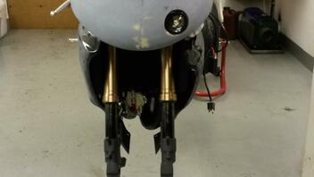

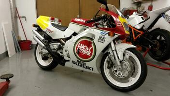

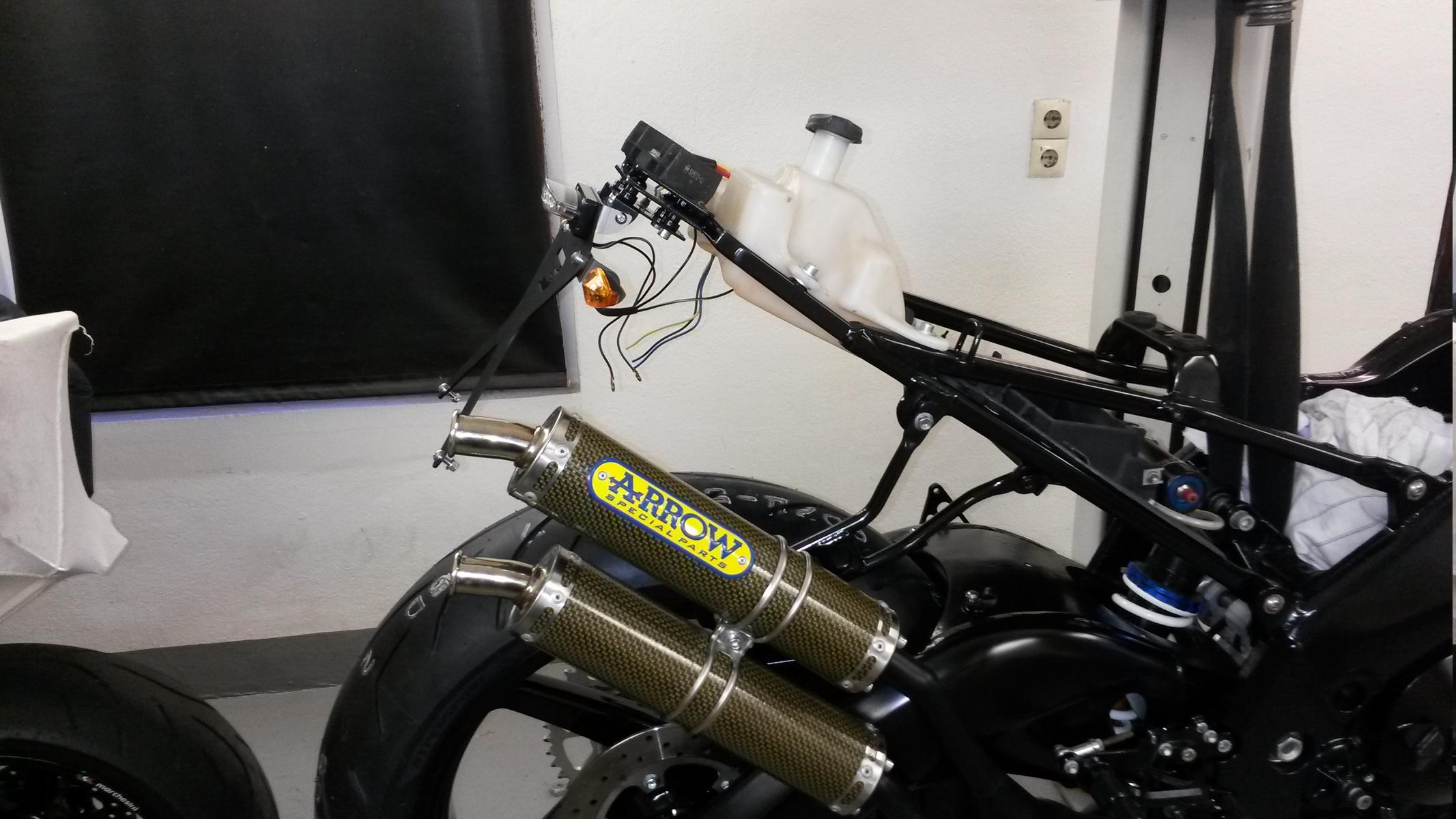

RS LD01

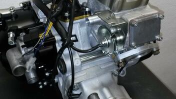

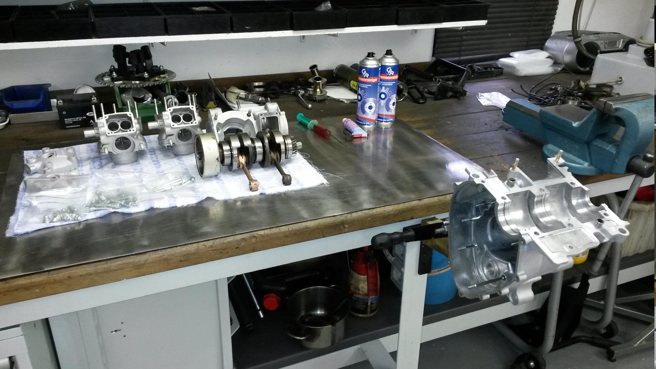

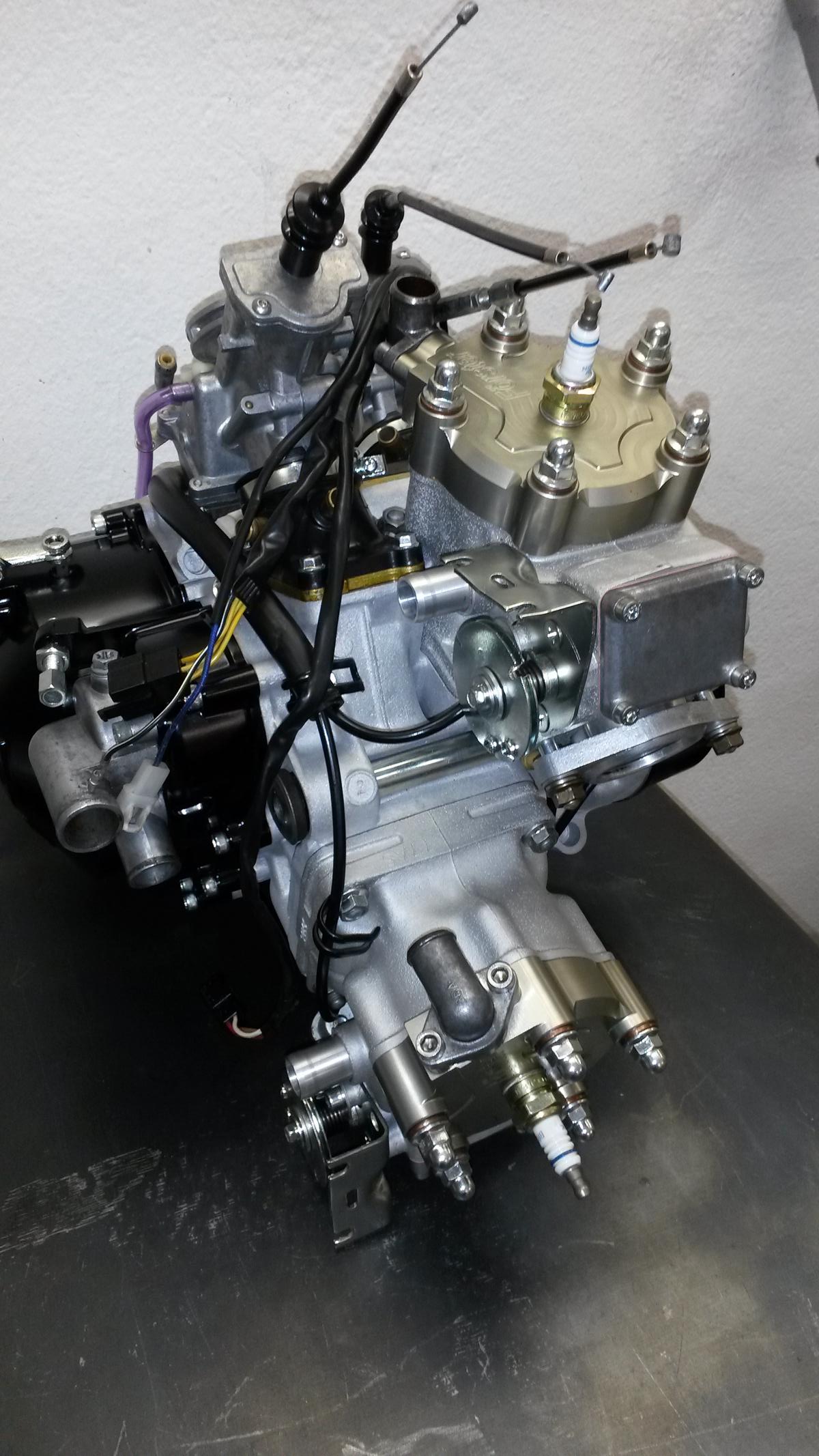

Motor komplett neu ,selbergemacht mit Förster- Teile ca. 70 PS
Getriebe erneuert , Ritzelwelle mit Ritzel neu div. Kleinteile neu, alle Lager neu

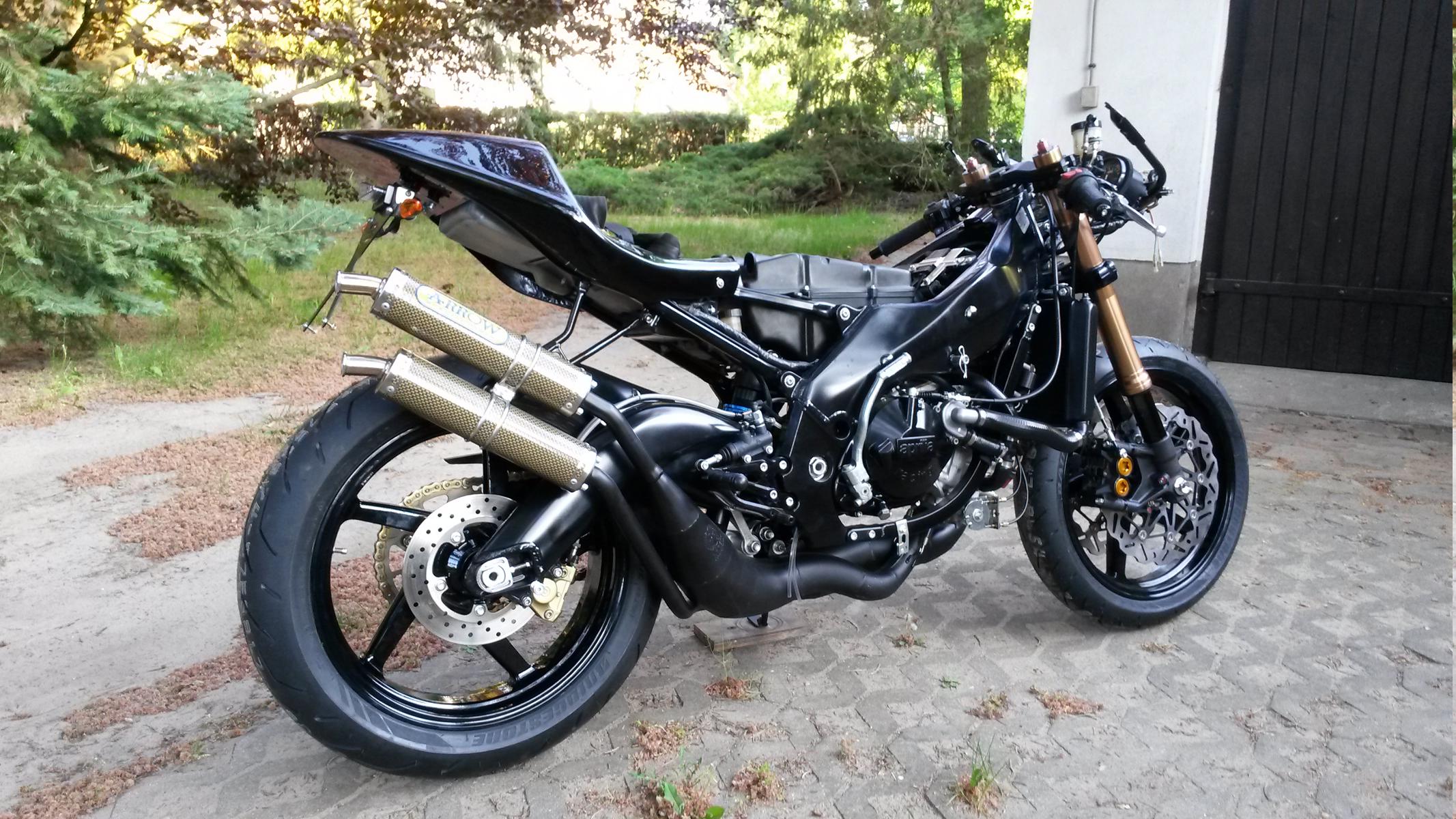

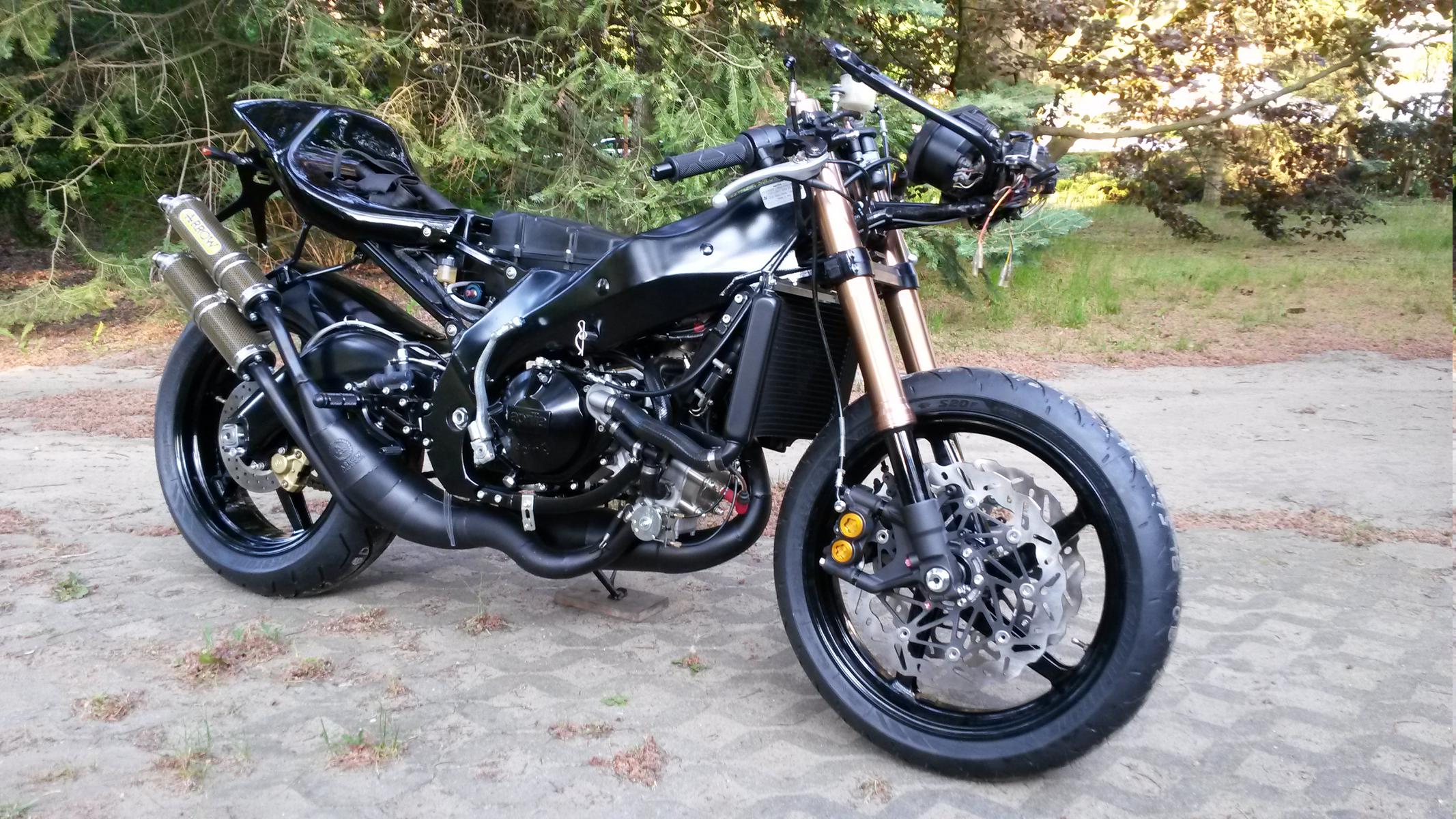

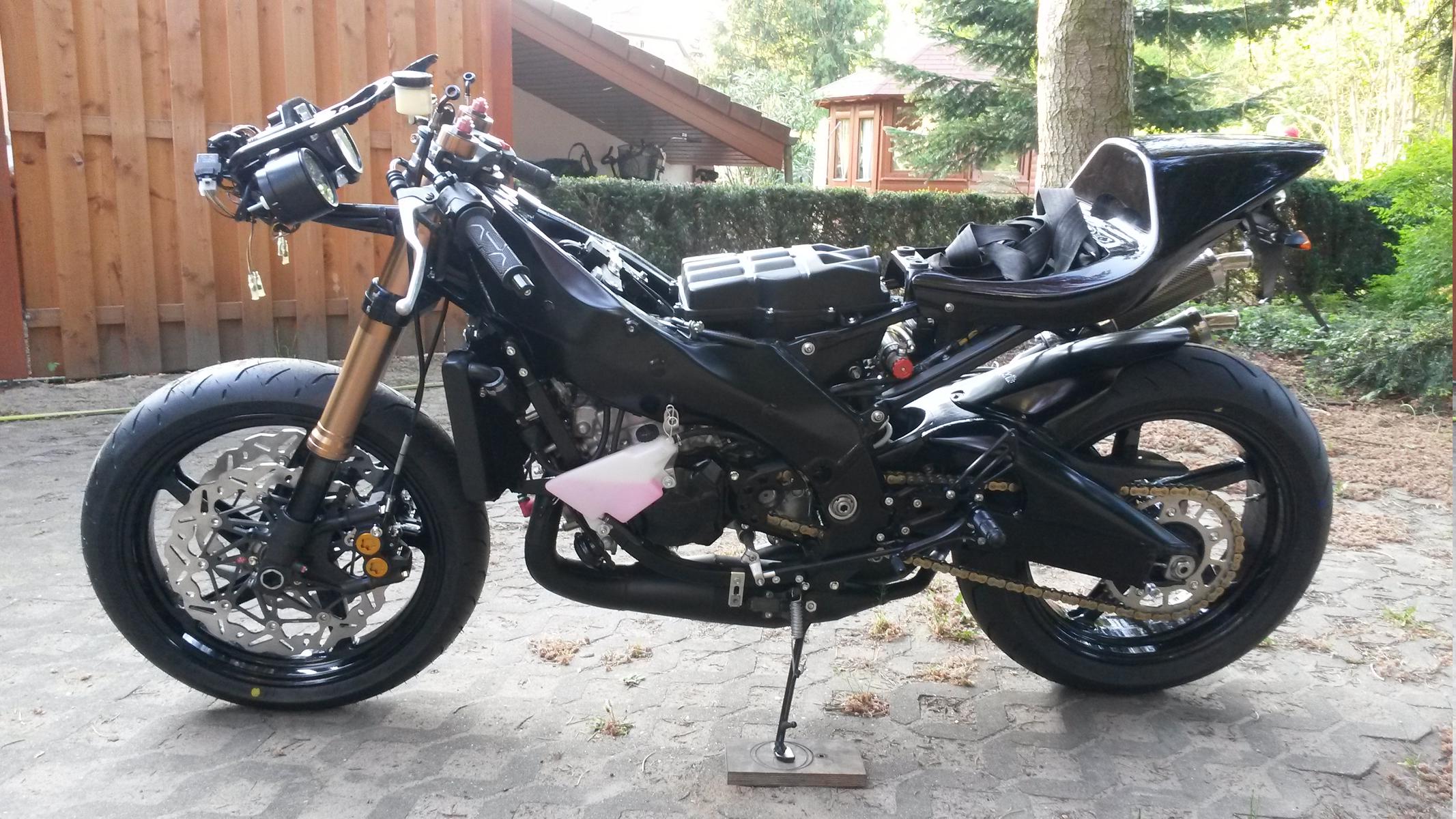

Gabel K6 mit Öhlins Federn angefertigt mit 65 Rate mit Service komplett selber
RN 12 Zangen mit 996 SPS Scheiben, 19 mm Bremspumpe
Höcker RS 250 RW Hiroshi Aoyama ,Heckrahmen umgebaut
Schalldämpfer steiler und ans Rad angelegt
Rahmen ,Schwinge schwarz Seidenglanz Pulver

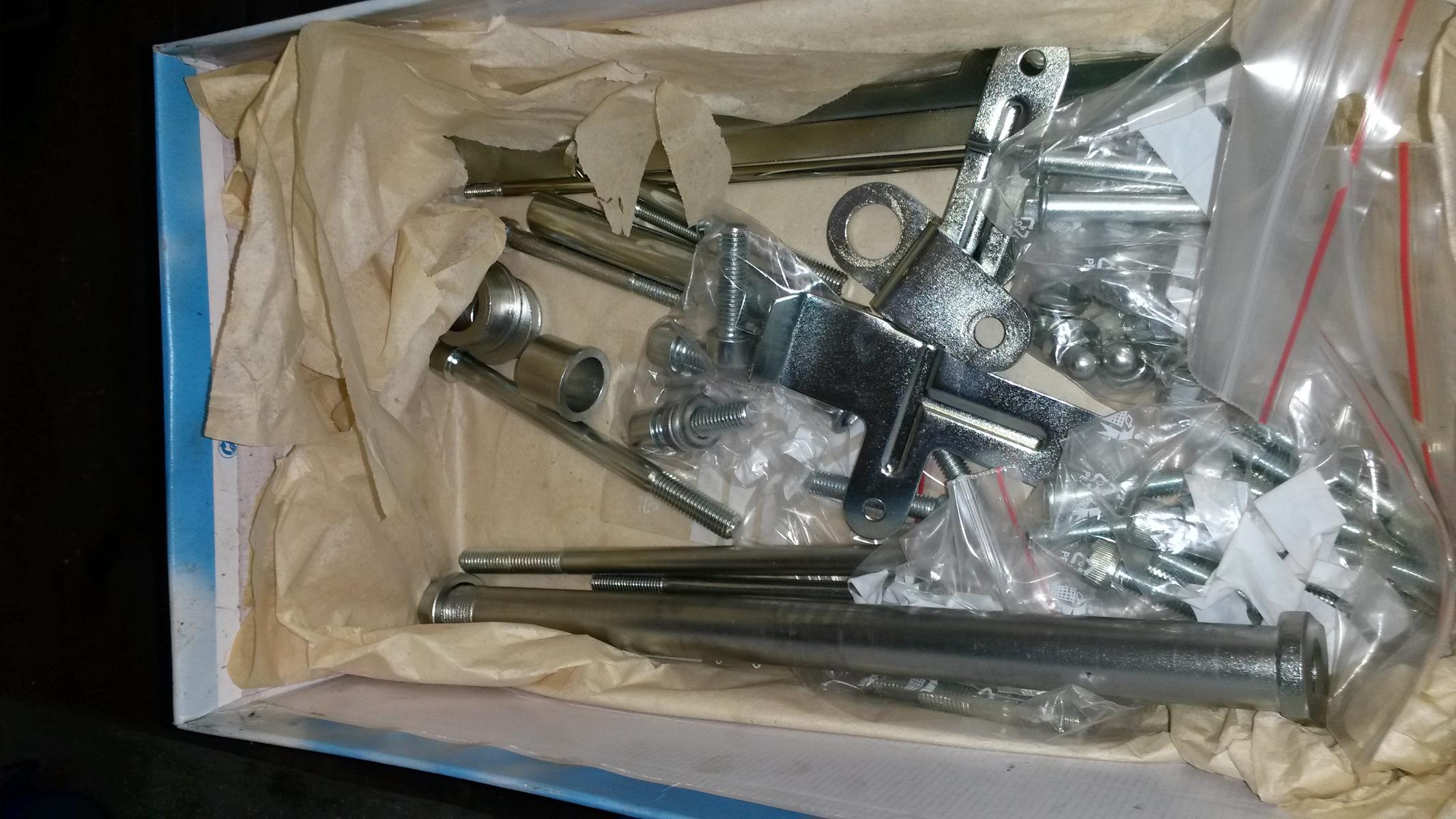

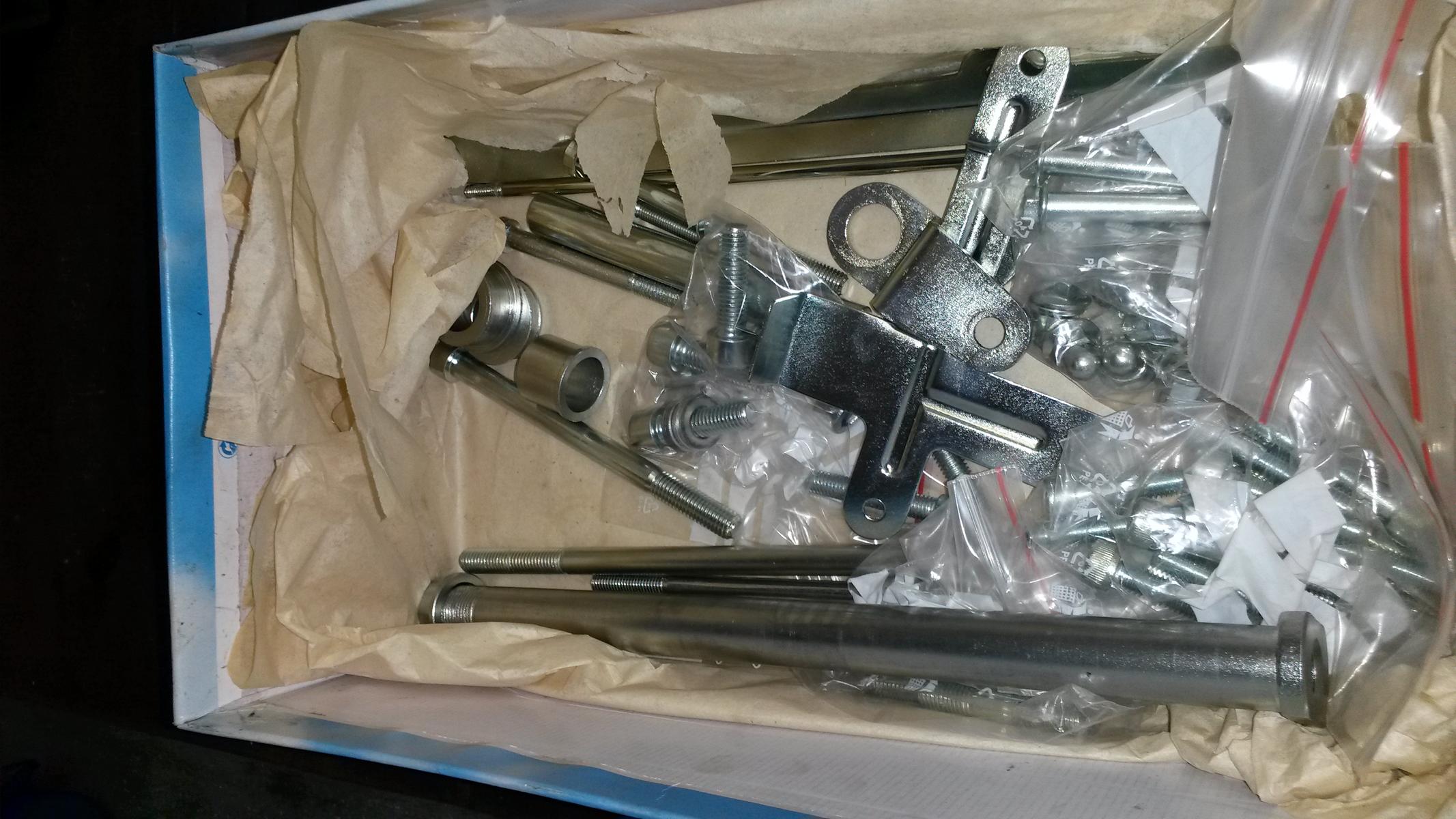

alle Schrauben, Bolzen Kleinteile neu verzinkt
Räder Pulver glanz ,Vorderrad 3 Zoll auf 25 mm Steckachse ,Tacho MMB Hallgeber am Hinterrad ,Ausgleichbehälter vorn
Vergaser gereinigt alle Düsen, Nadel, neu
und,und,und
Kosten ca.6K € plus gefühlte 1000 Stunden

Hi , sieht Klasse aus , da steckt viel LIEBE im Bike !
Ich bin auch gerade dabei ein Bike aufzubauen aber mehr auf Original RGV aber deine finde ich Supi Geil
Hoffe es kommen noch mehr Bilder
Ciao Ralf
........... schön, ich bin auf die Verkleidung gespannt!
Super ! Einfach nur top !
Aber warum hast du bei den ganzen Kosten und Arbeit den Kühler gelassen ?
Wird es bei der Leistung im Sommer nicht manchmal eng ?
Kette sieht auch ziemlich straff aus aber sonst einfach nur g.e.i.l. !!!!
Sieht alles echt edel und gut aus . . . auch mit dem Ausgleichsbehälter und die
anderen Umbauten echt stimmig !
Bitte nur ein Bild komplett Verkleidung ! -
Warum macht ihr nur immer alles schwarz
.Da kann ma ja gleich das Moped zusammenbauen und einmal kommplett schwarz drüberduschen...also mir gefällt das nicht -
ober el geilo
1A macht mir Freude sowas zu sehen.
schwarze Strapse --->schwarzes Mopped. :biggrin: :shock: :shock: :shock: :shock:
beides ist geil
Ich habe diesmal alles in schwarz,
weil meine Lucky ja so schön bunt ist und mein Arbeitstier die RC8R auch so schön hell ist.http://www.ilil.de/wbb/images/standard_dark/icons/icon18.gif
PS ; die Lucky ist bis auf die Bremsscheiben und das originale Federbein
von Rooske überarbeitet komplett original ,selbstverständlich der komplette
Neuaufbau alles neu Motor komplett neu (Förster) ohne Tuning aber mit
ital. Abgasanlage und Turbinenaluminium Schieber.
Gruß Oldmancup -
