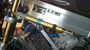

LKD
Ist zwar ne VJ22 Gabel, aber das Prinzip ist dasselbe.
Es gibt 21er Rahmen mit und ohne seitliche Aufnahme am Rahmen
Tante K., Du hast ein VJ22-Bild hochgeladen, siehe Befestigung am Rahmen für Verkleidungshalter.

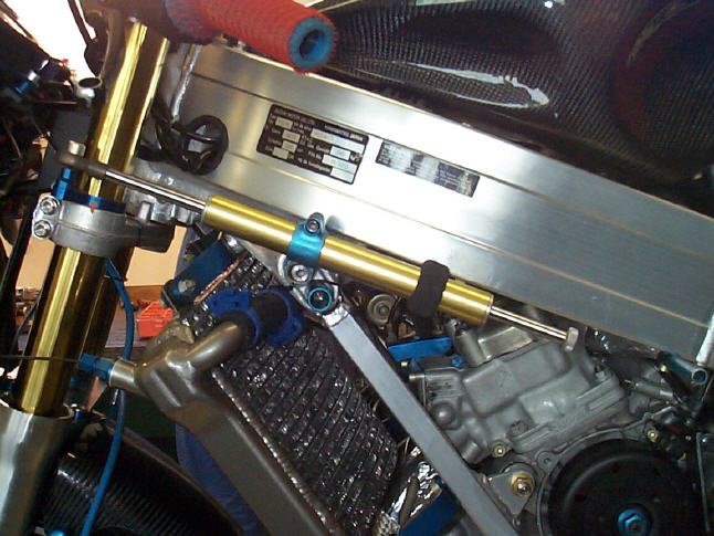

Ein Bild von Kainzinger´s VJ21A mir LKD am Unterzug befestigt
Hey Racerlupo,
danke für das Bild. Genau, es geht um eine LKD-Halterung die ich suche und welche an den Befestigungsschrauben für die Unterzüge verschraubt wird. -
