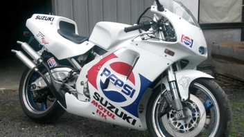

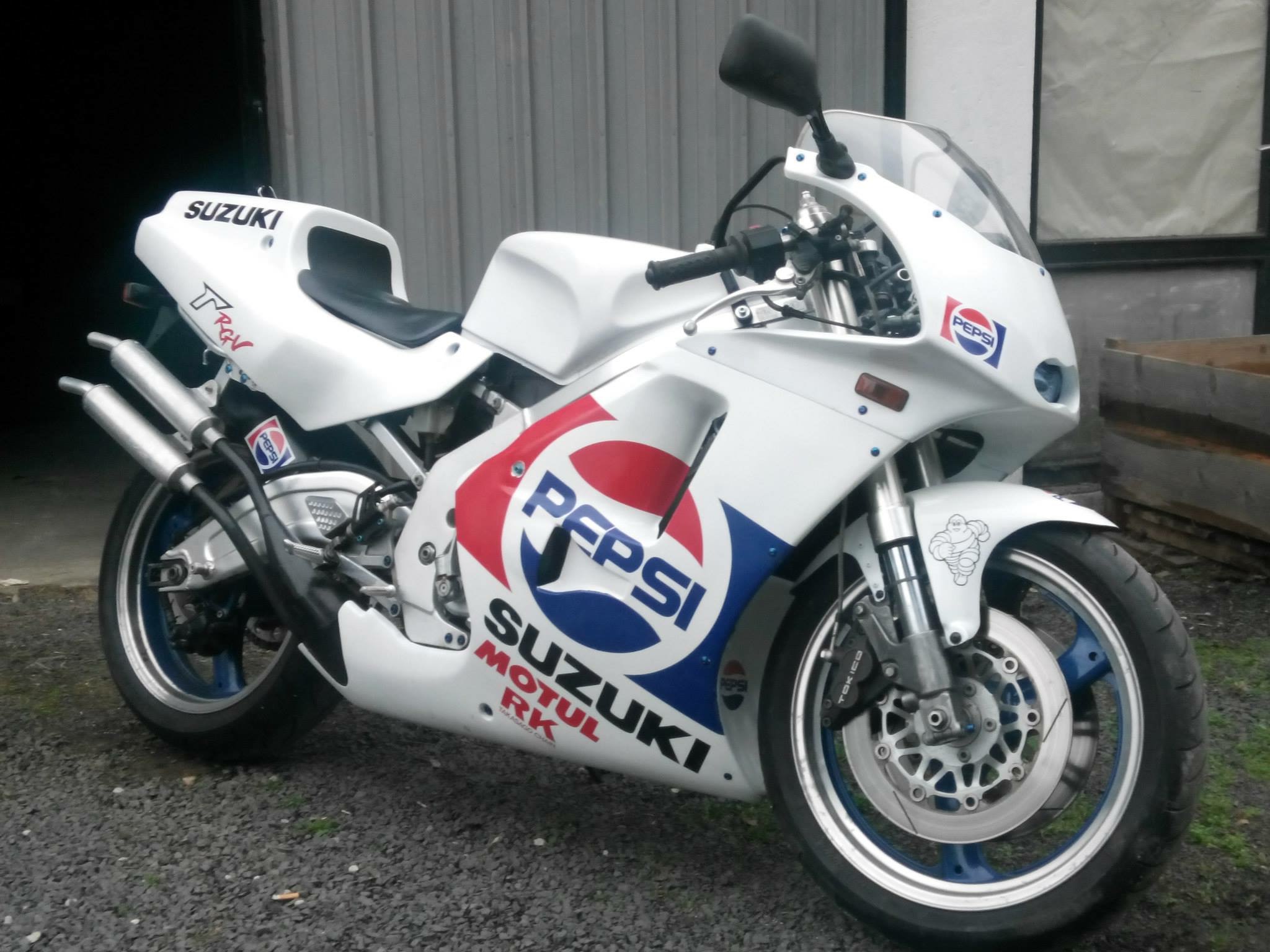

    Wer hat PEPSI Dekals??
  • Selber lackiert hatte ich mal bei einer. Das war nicht sonderlich gelungen. Der Lack fing mit der Zeit an abzuplatzen. Das Zeug aus den Sprühdosen taugt einfach nichts.
    Pepsi Decals hatte ich schon mal gekauft von nem Engländer. Müsste ich gegebenenfalls mal suchen. Die waren aber qualitativ echt okay gewesen.

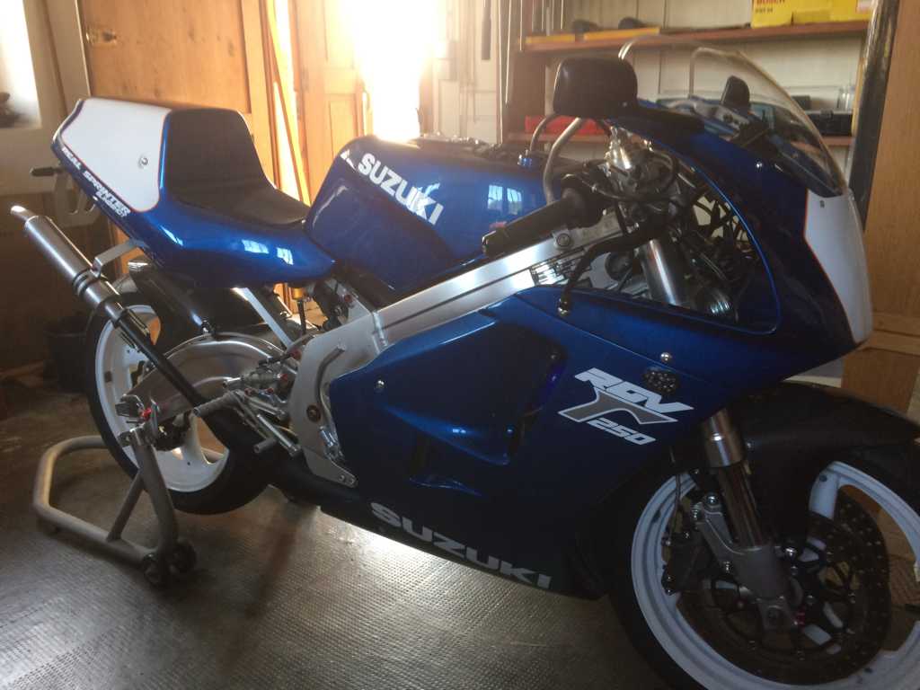

  • Ich habe auch mit Obi-Sprühlack gearbeitet .Nur der letzte Lack, der Klarlack, kam vom KFZ-Profi......schön säurearm. Damit der Lack nicht kruselig wird.
    Decals habe ich mir auch machen lassen, wurden auch mit lackiert.
    Und damit der Lack später nicht abgeht, muss der Untergrund stimmen.....das ist eigentlich die meiste und wichtigste Arbeit. Ansonsten habe ich das alles selbst im Keller gemacht. Hält bis heute, gelackt 2010.
